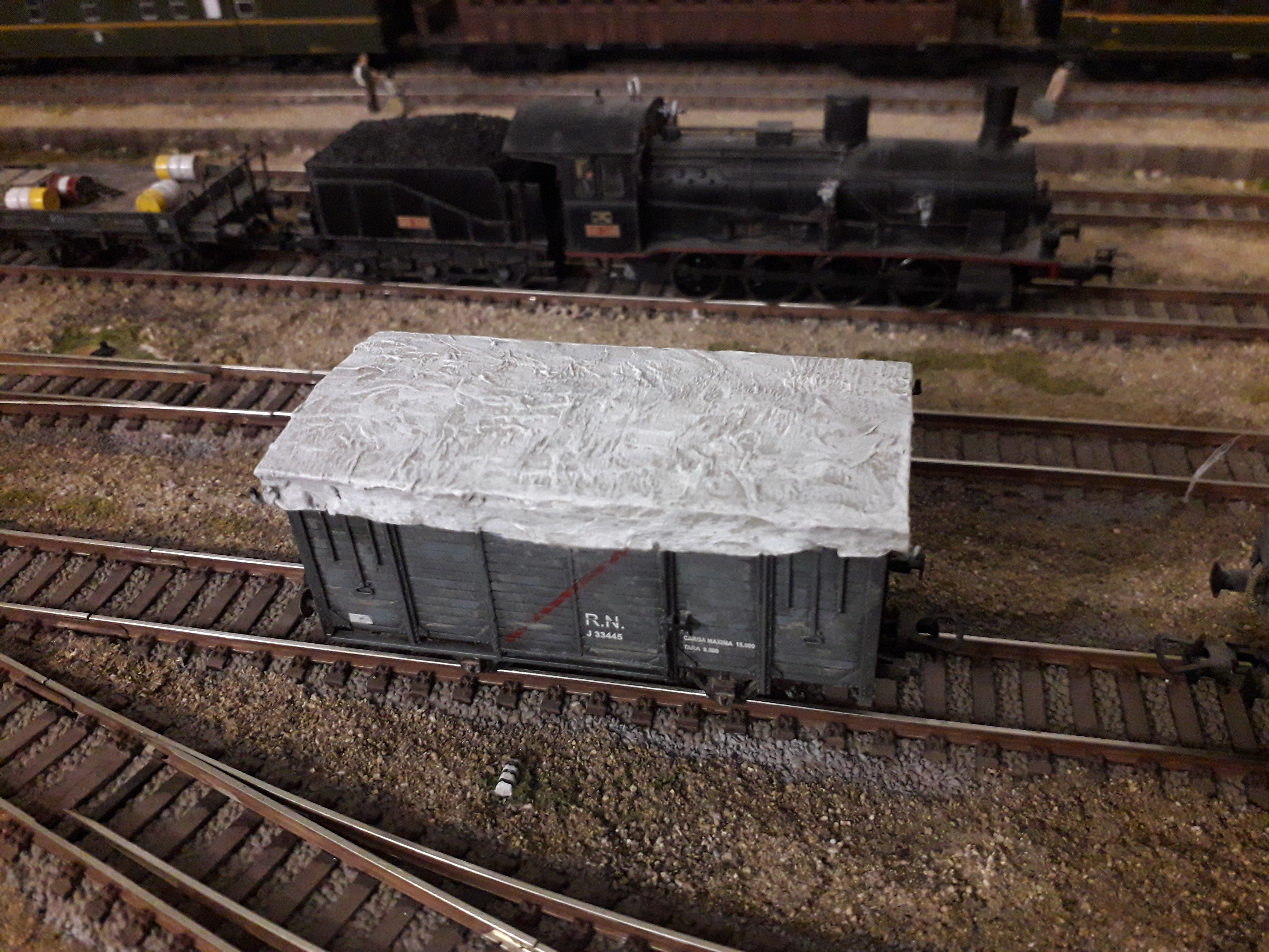

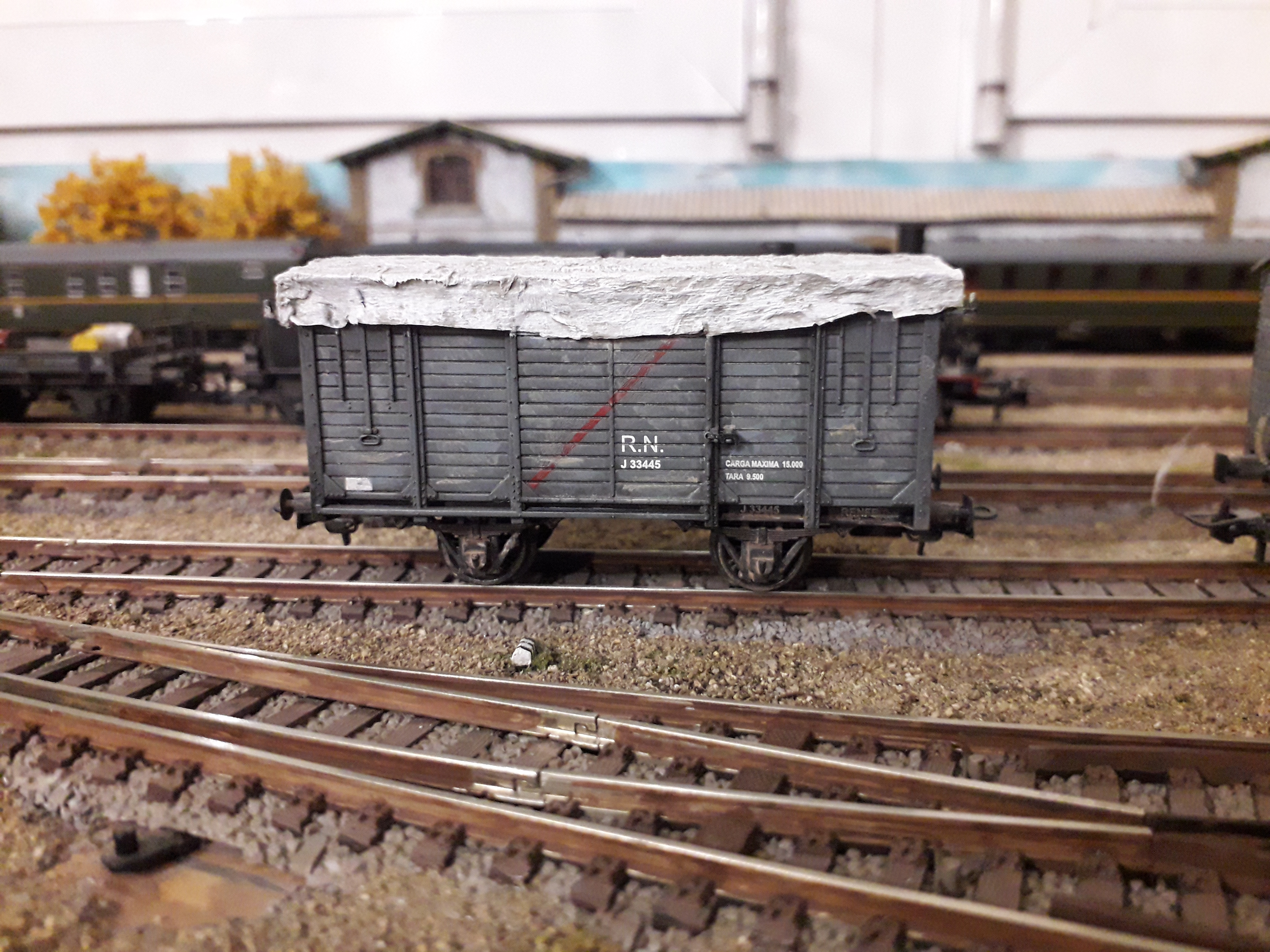

Las arrugas que se ven en el toldo no es por la pintura, es de los primeros que hice, y como estaba experimentando como hacelo, no doble los bordes como indico en el tutorial, al colocar el folio en su sitio y darle forma quedo así, y no me pareció mal y lo deje, pero los siguientes ya los hice como digo en el video.
Respecto a los cerrados con lona si habia, se la ponían cuando se rompia el techo hasta que lo arreglaban.
El inicio de los toldos es el J de la foto, ese esta hecho con una servilleta de papel, pero el resultado no me convencio para hacerlo en los abiertos, así que empece a probar con un folio hasta desarrollar la técnica del video, hubo algunos errores antes de conseguir ese resultado.

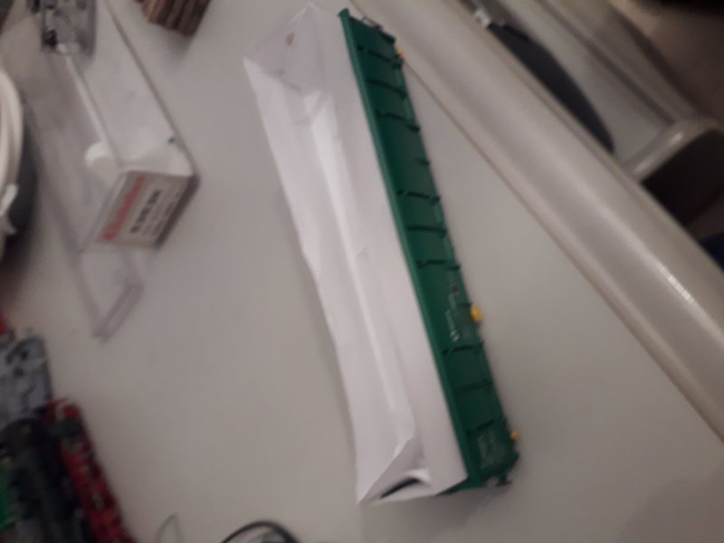

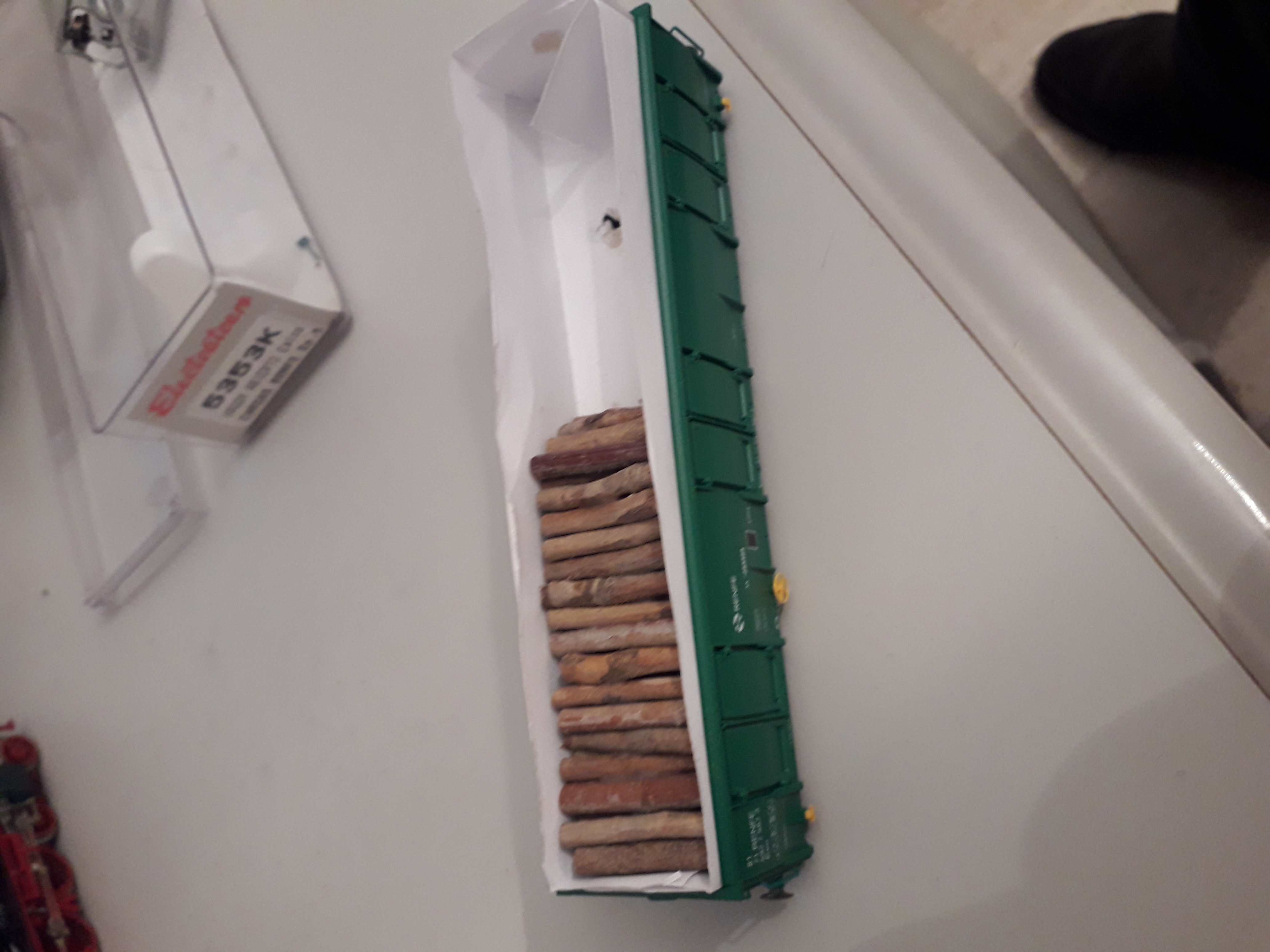

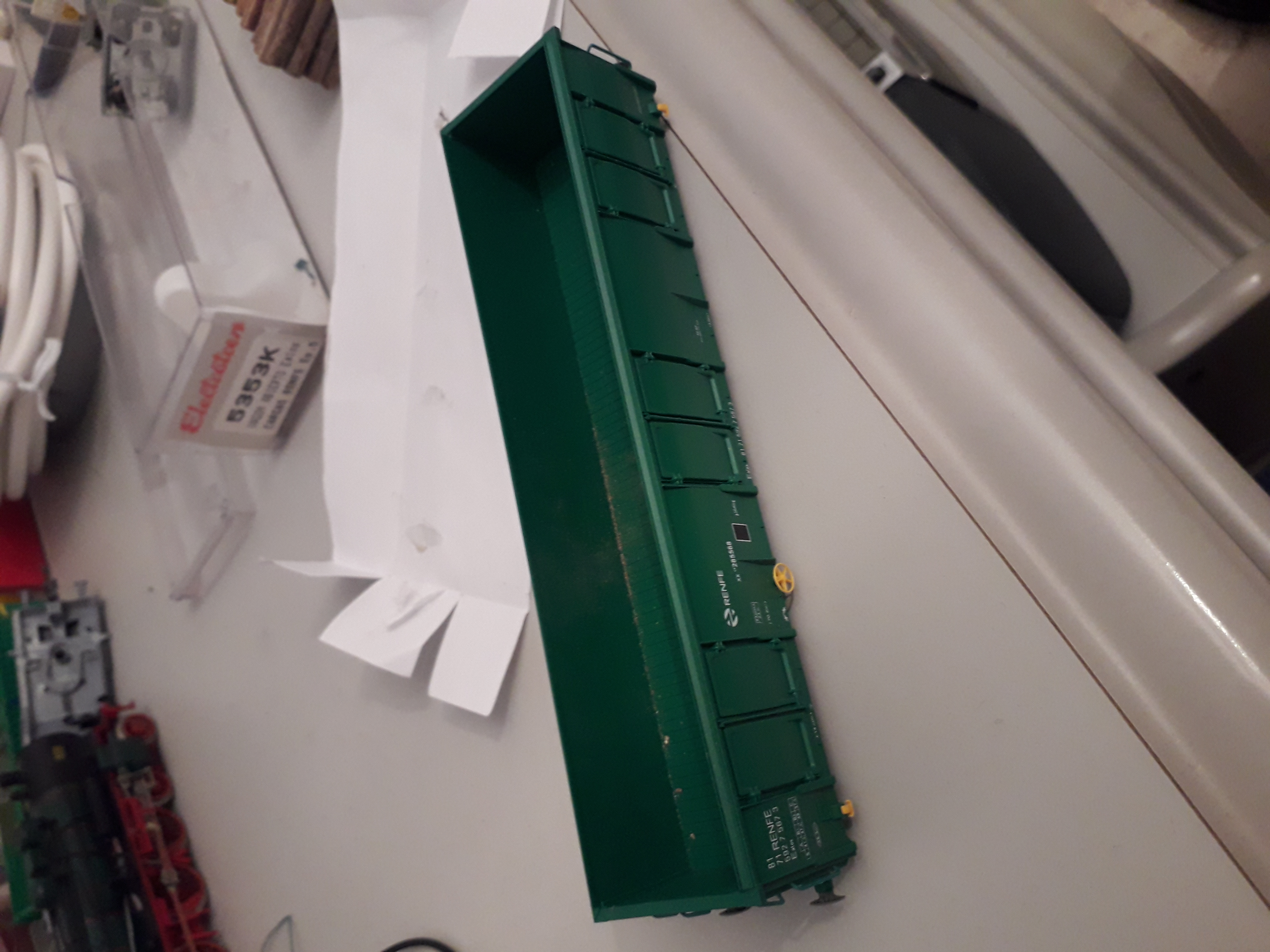

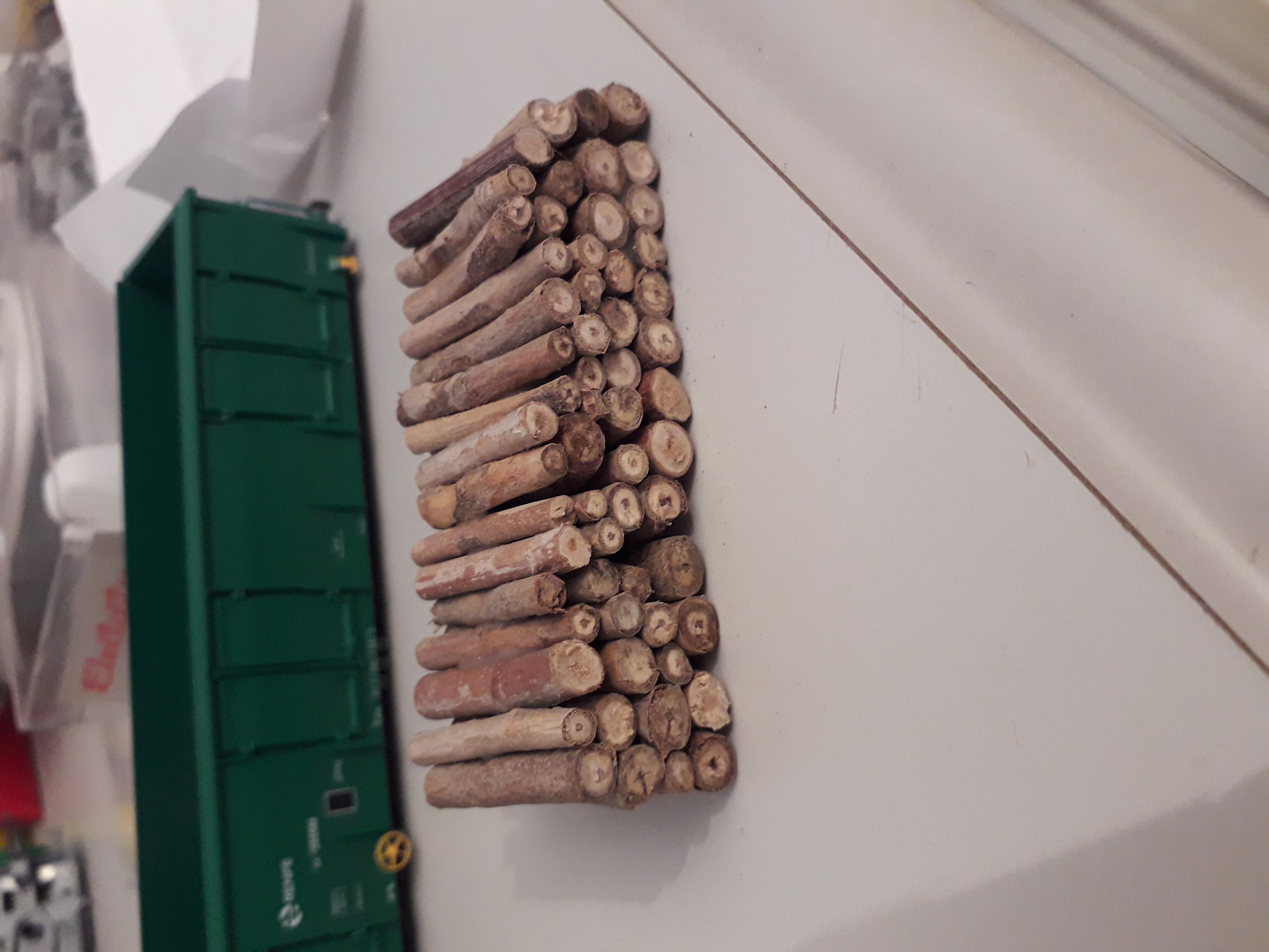

Yo me preparé unas cargas reales de troncos de madera para los Ealos.
Hice 10 en total pero no se cómo tapar el hueco en el último para ponerle las luces de cola; espero que alguno de vosotros me ilumine porque estoy bloqueao.
Los troncos están pegados con una tira de cola de carpintero en el medio a lo largo de todo el vagón y el papel lo puse para que no se me pegaran al plástico.

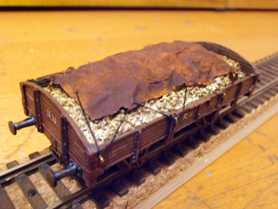

Sobre el material para hacer la lona, yo en un experimento un poco tosco que hice use un trocito de bolsa de plástico bien empapada con cola blanca para darle consistencia.
Se pueden imitar bien los pliegues de la tela.
Te dejo una foto para ver como quedo. Intentare aplicar tu método de las esquinas con el plástico para ver como quedaría.
Lona con bolsa de plástico

Monta un portapilas estandard y cubrelo con troncos hasta hacerlo desaparecer. Un pequeño orificio en el suelo del vagón para que sobresalga un microinterruptor y podras tener luz de cola a voluntad.
Para cambiar las pilas solo tendras que levantar el conjunto.
Si no quieres perforar el fondo siempre puedes enterrar el interruptor y pegar en la palanquita un tronco que desplazandolo haga el movimiento de vaivén .

Buenas, podías hacer la estructura que hice yo para hacer la carga de los X, de tal forma que la parte inferior te queda prácticamente en vacio, con dos hileras de troncos te quedaria cubierta la madera de la base de la estructura.

Buenas, gracias, el uso del plástico lo había visto y queda muy bien.
Para conseguir arrugas cuando se hace con folio, una vez hecha la forma es cuestión de arrugar el pieza, consigues arrugas que luego quedan en el toldo, probe a hacerlo después del fallo que cuento en el video, no lo hice en un modelo mio porque no me gustó para tenerlo, pero el resultado era bueno.
