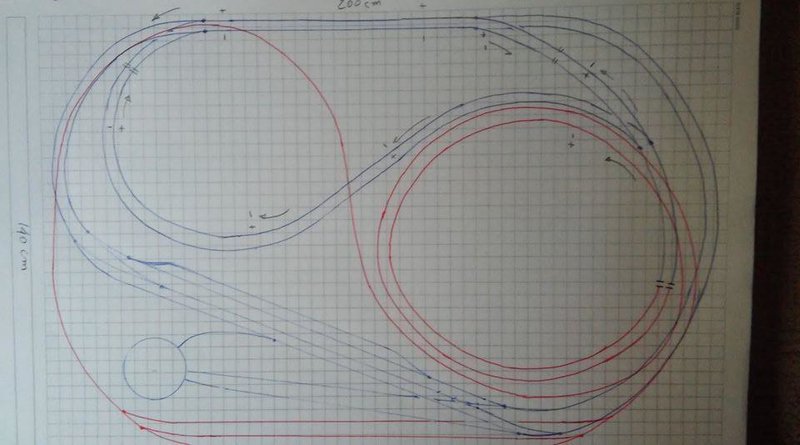

Pues al final voy a colocar unos semaforos y un bonito paso a nivel con barrera, además de tomar medidas antichoque, añadiendo un retromodulo de 16 tramos.
Voy acumulando las dudas, nadie para echarme una mano?
Nota 13 Jun 2020 17:35
Mensajes: 86
Registrado: 04 Jun 2020 19:30
A ver si se ve por este enlace....
mi trazado vial, en rojo oculto inferior y en azul nivel superior con un desnivel helicoidal entre ellos. 2x1.4 mts
En la zona contraria a la estacion corre sobre una depresion del terreno (baja la decoracion hasta el nivel 0) salvada por un puente de metal grande... es la zona de ''paradestreke''
https://www.facebook.com/photo.php?fbid ... =3&theater

No había respondido a Callahan porque indicaste en tu hilo que estabas decidido por otra central. De todas maneras Callahan, recuerda que en el foro específico de Aguiló tienes un espacio para cualquier consulta, por simple que esta sea, y siempre, hasta la fecha, han contestado cualquier cuestión.
En particular, sobre el tema del óvalo, hay varios hilos al respecto, y se han dado explicaciones de diferentes soluciones.
Volviendo al circuito de Roberto.
De verdad quieres hacer el esquema que has presentado en facebook?
Estas seguro de verdad?
Disculpa....me da que, a no ser que expliques muy claramente tu idea, no veo como vas a hacer la explotación de ese circuito.
Última edición por bcntrensbailen el 14 Jun 2020 00:57, editado 2 veces en total
Nota 14 Jun 2020 00:55
Mensajes: 637
Registrado: 30 Dic 2018 22:24
En uno de tus post indicas:
"en mi caso una linea con estacion término montañosa que va por el centro de la maqueta.... ahi queria poner un aserradero que accede a una via muerta y mas abajo una terminal de mercancias y un foso circular, donde podrian llegar trenes militares"
Con sinceridad no veo eso en esa maqueta.
Donde está la estación "termino". Termino indica que acaba ahí el circuito, pero en el esquema no se verlo.
Tampoco veo la linea específica que va al aserradero.
Terminal de mercancias? Donde?
Y trenes militares que llegan a un foso circular? No estas confundido con eso?
Bueno quizá los conceptos y el dibujo no coinciden, o quizá habías diseñado una cosa y has publicado otra.
O lo más probable es que yo no lo haya entendido

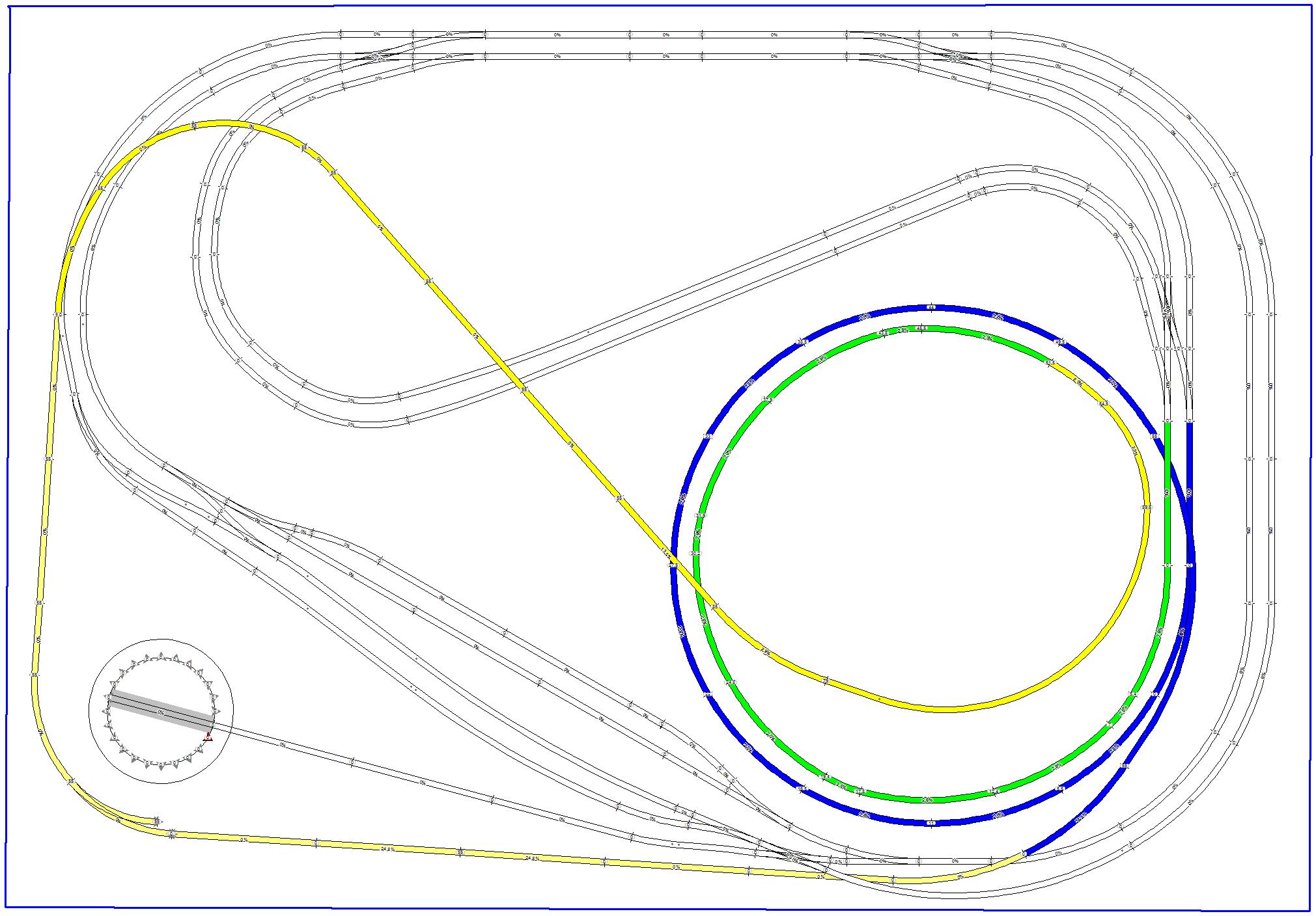

He intentado dibujar en Scarm tu diseño.....no es sencillo.... con vías Fleischmann N con balasto.
como ves...no queda muy bien..... y aún faltan vías...
Creo que una re lectura del post "quiero una maqueta", no estaria de más.

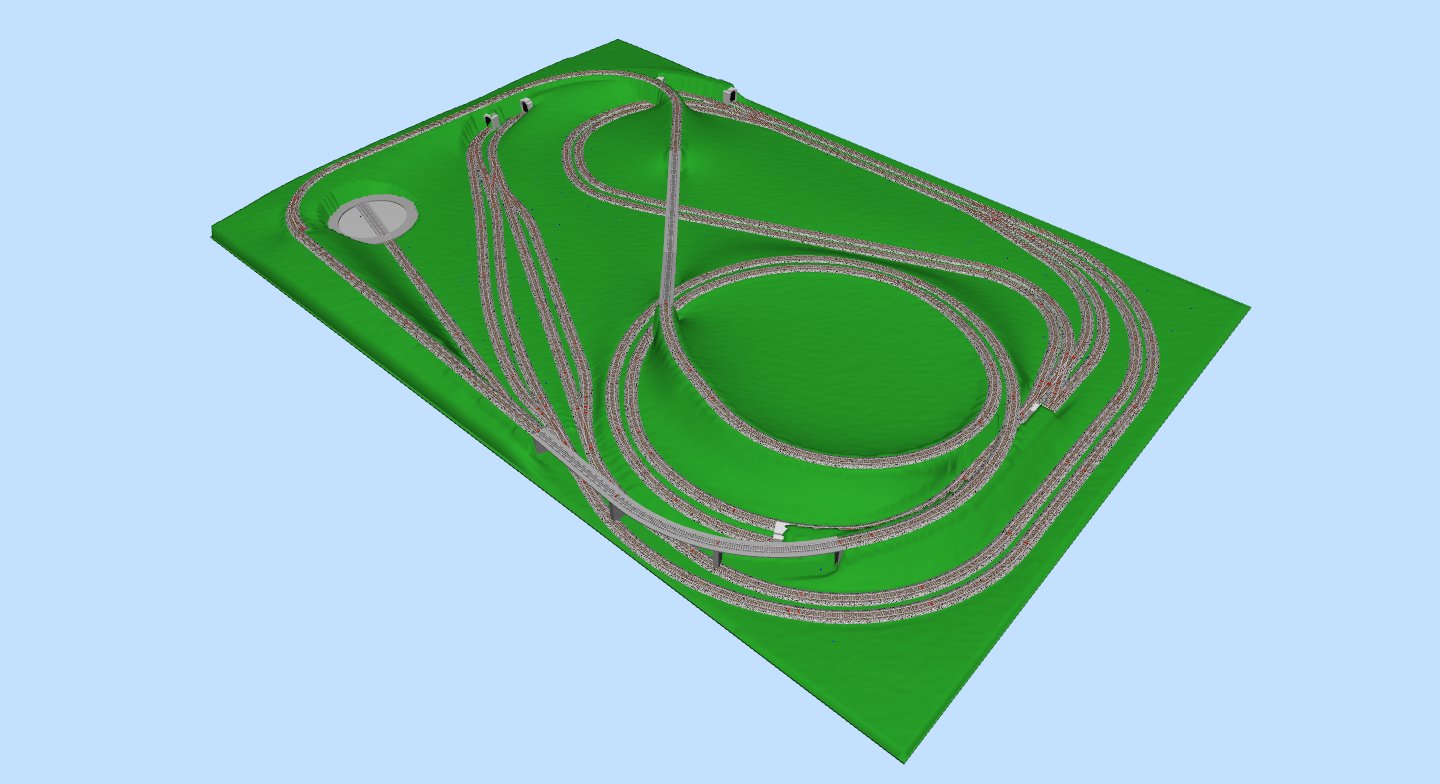

De verdad quieres algo parecido a esto?

hola, muchas gracias por los dibujos de PC. El dibujo plano está bien (faltan dos vias en la estacion oculta, rojo en el dibujo original) excepto por que el lazo se cruza con el bucle, pero la imagen 3D no es correcta.
Ha considerado la linea amarilla (roja en mi croquis) como la pista elevada de montaña, y es al contrario, rojo es el nivel inferior oculto.
La estacion termino de montaña ya no está, culpa mia por no decirlo (mil perdones, pero al no tener muchas respuestas no he sido muy preciso) pero iba por encima de la diagonal doble que cruza de dcha-superior a izquierda-inferior... la suprimi por que tenia giros muy cerrados y faltaba distancia para elevarla, toda la zona izda de la maqueta será mas plana de lo previsto (a nivel) que llevará mas decoración estatica (no recargada de vias) y solo a la derecha por el interior del ovalo y hacia la esquina superior (usando tuneles) representará una zona de montaña elevada de decoracion, pero sin trenes subiendo cuestas.
Muchas gracias.
PD: los trenes de mercancias los quiero hacer circular por la pante inferior de la estacion, justo por encima de la rotonda-foso, sin andenes a la estacion civil de pasajeros, por eso haré una terminal de acceso por carretera para camiones y vehiculos militares y despejada de casas (es mera decoracion) que acceda a las vias desde la izquierda. La rotonda solo esta para meter locos a las cocheras y darles la vuelta. En su ramal de acceso pondré los tallerers y aguadas, ya ire mirando fotos para ver como, tengo sitio para meter incluso una via muerta en la parte mas inferior (paralela a la oculta) estaría bien ahi?
