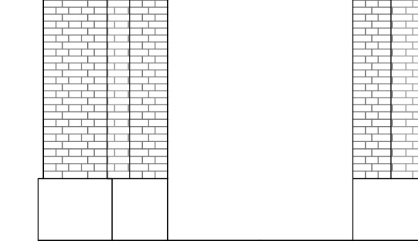

Tengo una dudilla, a ver si me podéis ayudar. encontré por la web planos en pdf de una estación. los pase a illustrator y estoy intentando limpiarlo todo para poder mandarlo cortar a laser. maneo del Illustrator,... casi 0. Voy aprendiendo poco a poco. Tengo que eliminar todos los ladrillos vistos que aparece en la estación, ya que a escala N ni se notaria, así que es mejor no grabarlo con el láser. Supongo que si, pero ... hay alguna forma de eliminar esos ladrillos de una tanda y no poco a poco como estoy haciendo? supongo que al ser un pdf pasado al programa, las lineas, nodos etc, no siguen un continua y por eso cuando señalo para eliminar siempre cae alguna linea que no debe.

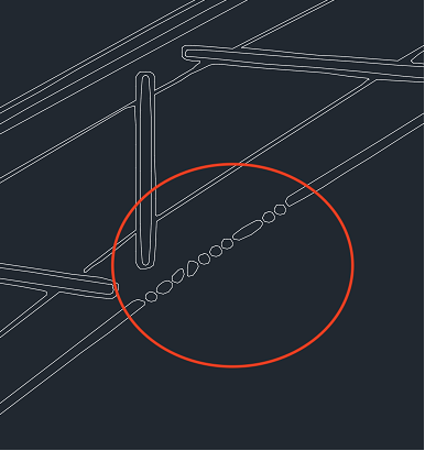

lo que estoy viendo es que al ser un documento pasado desde un pdf, cada vez que tengo que marcar una linea o contorno, tengo que marcar muchas, ya que no todas están continuas. uno de los problemas que me vieron,yo no tengo ni idea, es que cuando ampliaron en formato dxf aparecía muchas lineas como en el adjunto y claro, para el láser es complicado. voy a empezar con el tema de los ladrillos a ver, ya que en escala N, no se nota casi nada, solo como sombreado

Pues es un problema dificil de solucionar. Un documento en pdf para las imagenes, es un formato parecido a un mapa de bits tipo jpg mientras lo que estas usando son herramientas diseño vectorial. Al usar un documento que originalmente no es vectorial este se vectoriza y por eso aparecen todas esas lineas. Tal vez seria mejor intentar procesar el archivo primero con un programa que maneje mapas bits como photoshop, para quitar los ladrillos e intentar luego la vectorizacion, aunque el problema de las lineas de contorno lo seguiras teniendo.
Hay programas de vectorizacion que permiten afinar los ajustes, pero para este caso probablemente supondria mucho trabajo y el resultado seguiria siendo malo.
Tambien hay algunos programas de corte laser que pueden generar archivos a partir de bitmaps utilizando la escala de grises para regular el corte, pero aqui, dado que es un plano en b/n probablemente no daria resultado y cortaria todo igual al ser todas las lineas negras.
La solucion mas facil seria volver a trazar el plano en vectorial, usando el pdf como guia, mediante capas.
