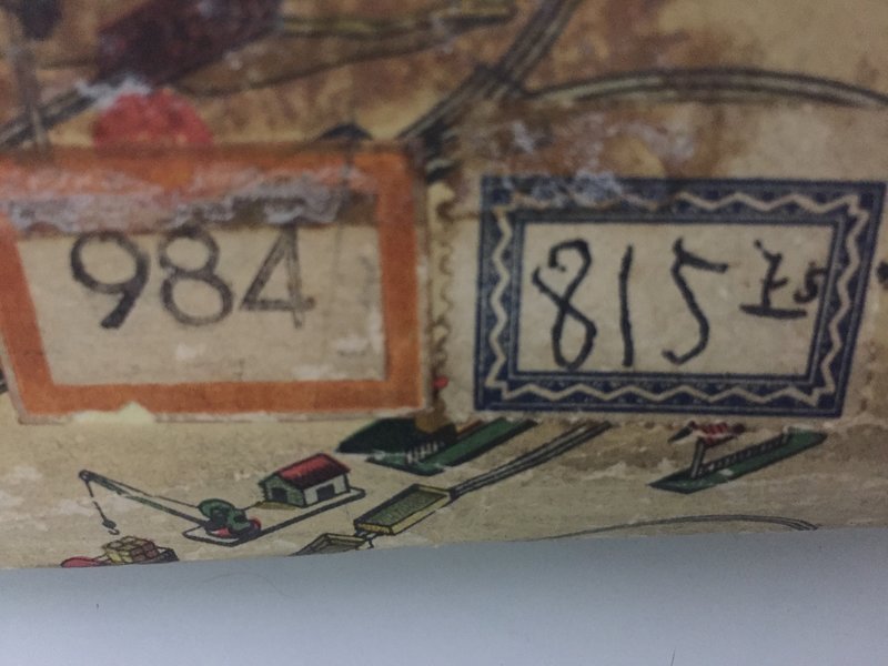

Aupa gente,arreglando el camarote he encontrado un viejo trenecito marca Paya 948 en su caja original y creo que con todo,tiene un transformador que va a 125v.alguien me podría decir cómo montarlo y si antes tengo que hacerle algo para ponerla a punto ,no se ni si funciona ni siquiera como se enchufa,me gustaría poner lo en marchaaa ,gracias de antemanooo vuelvo a repetir no tengo ni idea jiji

...Paya 948 ???. si es 984 será un tren escala 0 y funcionará ( si no me equivoco ) con corriente alterna ..una pila poca cosa solucionará ...
Nota 10 Jul 2020 09:44
Mensajes: 427
Registrado: 28 Feb 2020 18:24
Es posible que sea Payá 984, una caja de los años 50 y principio de los 60 del siglo pasado. Salud.

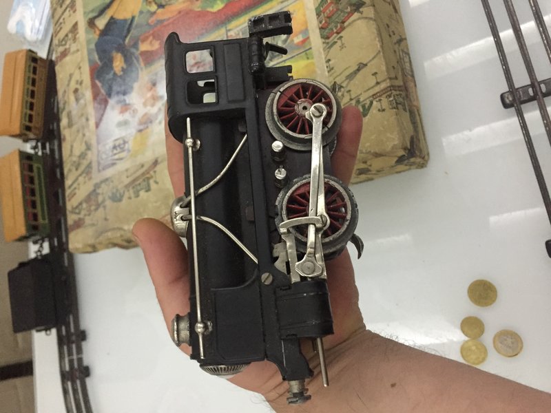

Bueno creo que el tren está roto a la poco se le caen dos ruedas y no tengo ni idea ni de arreglarlo ni de saber si funciona el motorcillojiji

Esas ruedas están fabricadas con un tipo de hierro que con el paso de los años se vuelve quebradizo, no es la primera vez que veo algo así. No tiene fácil solución, me temo.

Payá fabricaba la ruedas con una aleación llamada, si no me equivoco, calamina. Esta aleación es muy inestable y con el tiempo se deteriora.
Adquirí allá por los años 90 un tren de Paya de los 60 en un mercadillo y tuve que cambiar las ruedas de casi todo el convoy, las conseguí en Mabar. Mientras no estén disponibles en su tienda sería cuestión de buscar por la red, en ebay u otros sitios de segunda mano o probar en alguna de las tiendas online especializadas.

Payá O referencia 984 para mas señas......

He leído todas las entradas y te comento. La calamina es una aleación que de por si no es mala, el problema de la calamina de Paya es que la fundían y volvían a fundir una y otra vez con lo que perdía sus propidades. De ahí que algunos modelos
estén impolutos y otros se caigan a trozos
Veo que tienes en principio el problema de las ruedas. Única solución su cambio por unas de bronce. Existe un sr llamado Julia que las hacia. Tendrás que comprar dos pares y uno de ellos con sus correspondientes engranajes solidarios a la rueda para que estas traccionen
En las fotos que publicas no nos muestras el estado de todo el soporte del estator, que en este modelo tiene una parte de calamina y la otra de bakelita. Si la de calamina está doblada ya te puedes olvidar de una reparación funcional. Así que te toca revisarlo
Las dos varillas terminadas en sendas bolitas (verde y roja) son el mando del inversor y el interruptor de la Luz frontal.
Respecto a esta bombilla una observación, está montada en serie con el motor para evitar que un aumento del voltaje dañe a todo el conjunto, es decir, actúa como un fusible. Esta lámpara o bombilla de 24 volt no es nada fácil de conseguir
Así que si la quieres recuperar habla con un profesional y que te evalúe el coste
