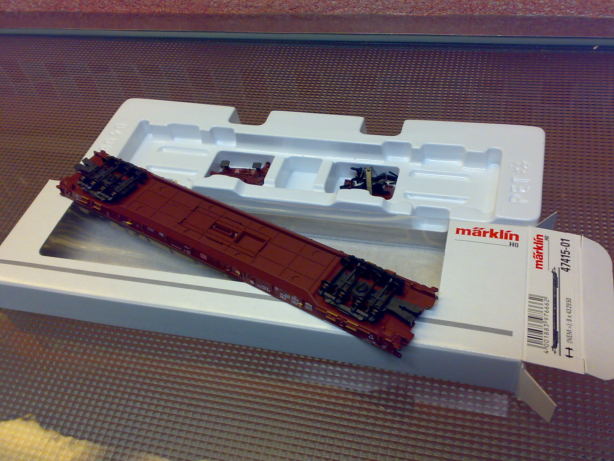

Pues eso, pegadme si quereis, seguro que esto viene en parvulitos de H0, pero he cometido dos errores, primero deducir que Marklin hacia sus vagones con ruedas aisladas para poder vender a todos los potenciales clientes y no solo para ellos, y la segunda no preguntaros si esto era verdad. Si es que ya me lo dijeron en la mili, "usted no ha venido aqui a pensar".
Conclusion, he comprado en Alemania 8 vagones portacamiones, que llevan cada uno 8 ejes sin aislar.
¿Sabeis si se pueden comprar estos ejes aislados a parte?
¿Pongo los vagones en el apartado de Cambio a ver si alguien tiene los mismos en Fleischmann y hacemos un cambio?
¿Me tumbo en la via, selecciono 319 en el multimouse e intento suicidarme?

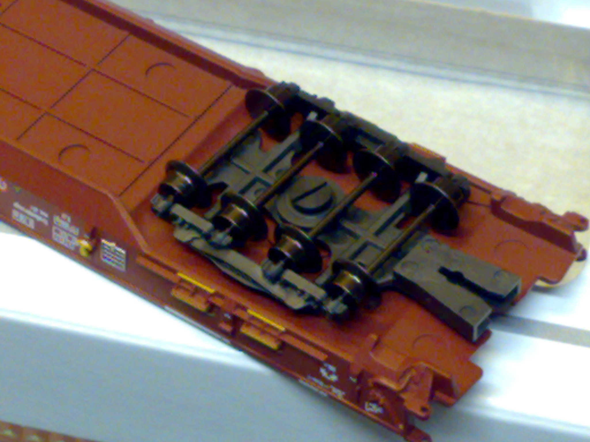

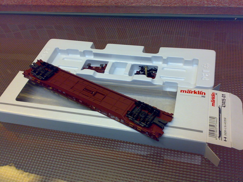

Adjunto fotos para que veais lo pequeños que son los ejes.

ERG escribió:
Pues no creo que sean esos ejes, y si valen lo que he visto, 1.5eur cada uno x 8 ejes x 8 vagones...
OK, acabo de mirar el catálogo general de Märklin 09/10 (pags 210-211) y llevas razón, yo había mirado la referencia para otros vagones. Estos ejes son más pequeños y su ref para corriente continua es 432950. Lo único que la fiesta te puede salir por un pico al igual que con la otra ref
