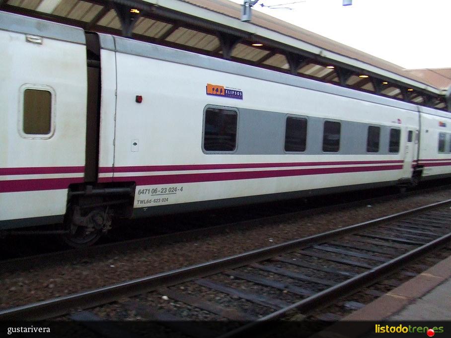

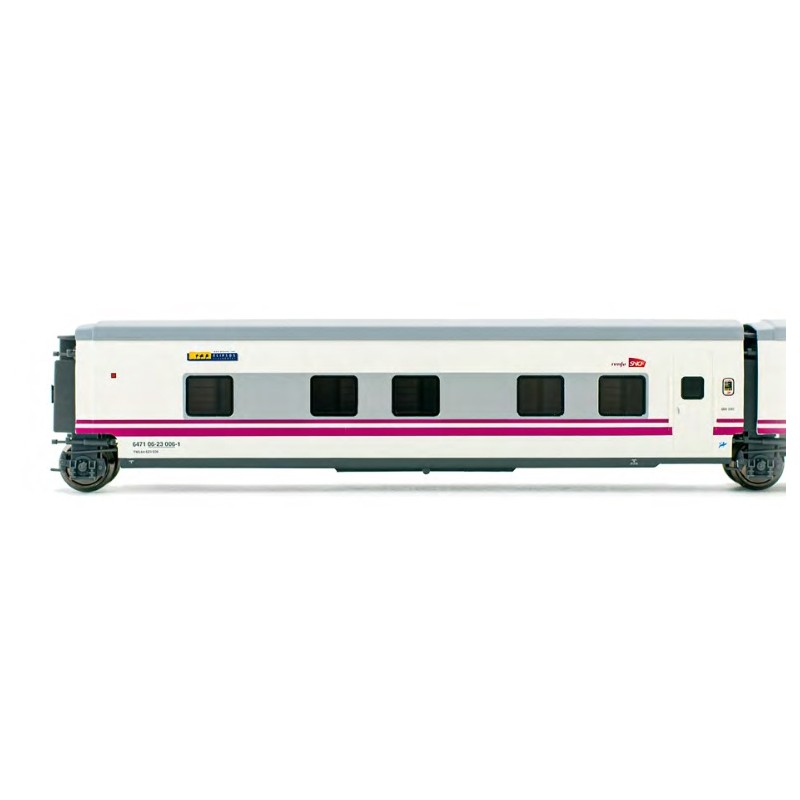

Observando fotos y videos de los remolques Gran clase o cama/ducha de los Talgo camas en decoración actual, me ha entrado una duda sobre que tipo de remolque reproduce Electrotren...
Sé que Electrotrén reproduce un remolque de serie 6 (al menos así lo dice su matrícula)..pero al observar las ventanas y las líneas "pantone" me recuerda mucho más a un tipo 4... ¿qué le ocurre a esta reproducción?, ¿tiene las ventanas mas grandes de lo que le correspondería?..
A ver si algún buen conocedor de este tema me saca de dudas!!
Saludos y Salud!
Ver fotos:

Es simplemente que Electrotren hizo mal la altura de ventanas de todos los talgos pendular, siendo un intermedio entre la serie 6 y los serie 4

Es decir, podemos decir que Electrotren hizo la serie "5" (la media entre la 4 y la 6) :D
Fuera bromas, la verdad es que en el Elipsos canta muchísimo por la inexistente separación entre el marco de la ventana y la línea estrecha "Pantone"...
Saludos!!

Es una mezcla entre la altura de las ventanas y el "corte" en los extremos de las cajas en la parte de los rodales, que queda demasiado alto obligando a desplazar la línea morada hacia arriba.
Aún así lo podían haber resuelto mejor. El Elipsos es infumable por culpa de este error. No hacemos más que darle la brasa a ET por Facebook con el resto de remolques de los trenes hotel necesarios y que faltan por reproducir, a ver si se animan un día :lol:
