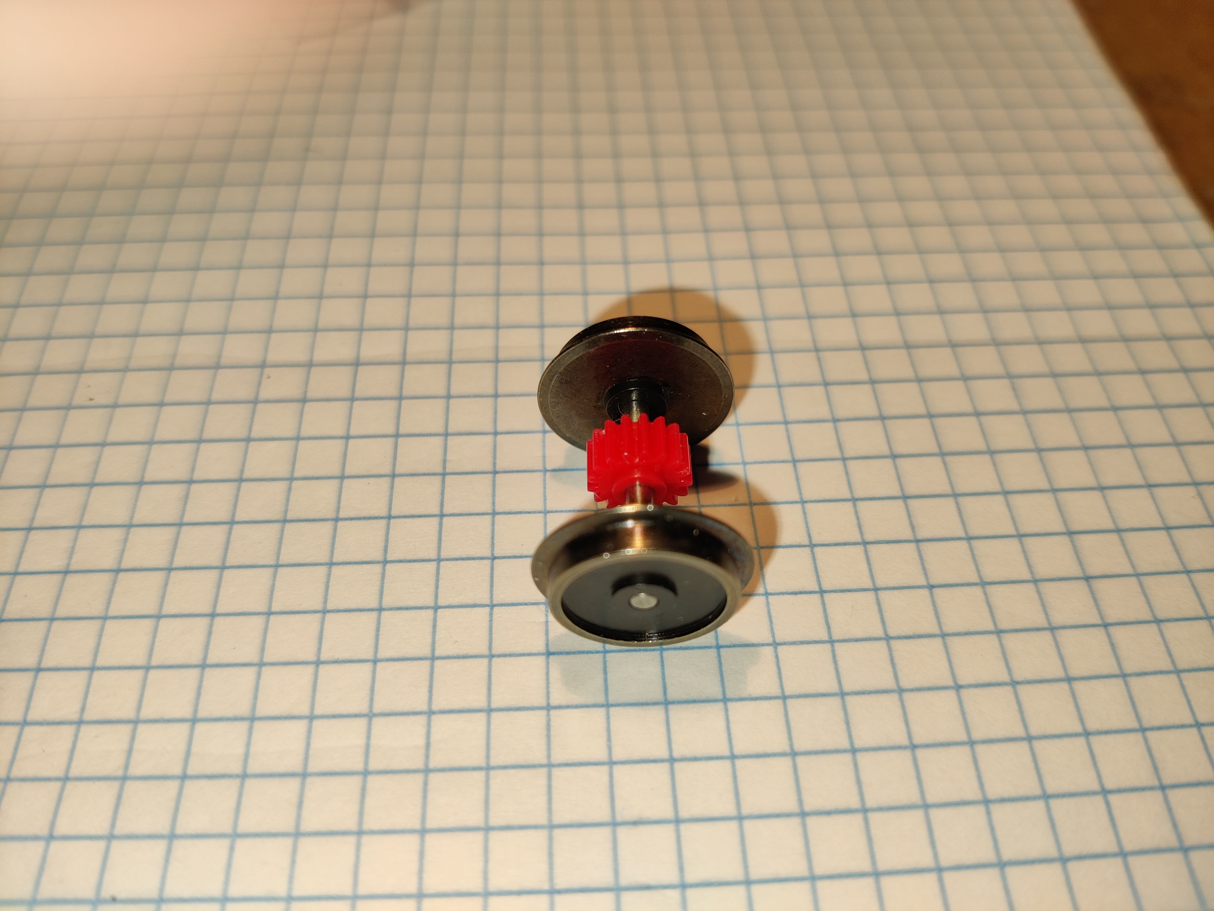

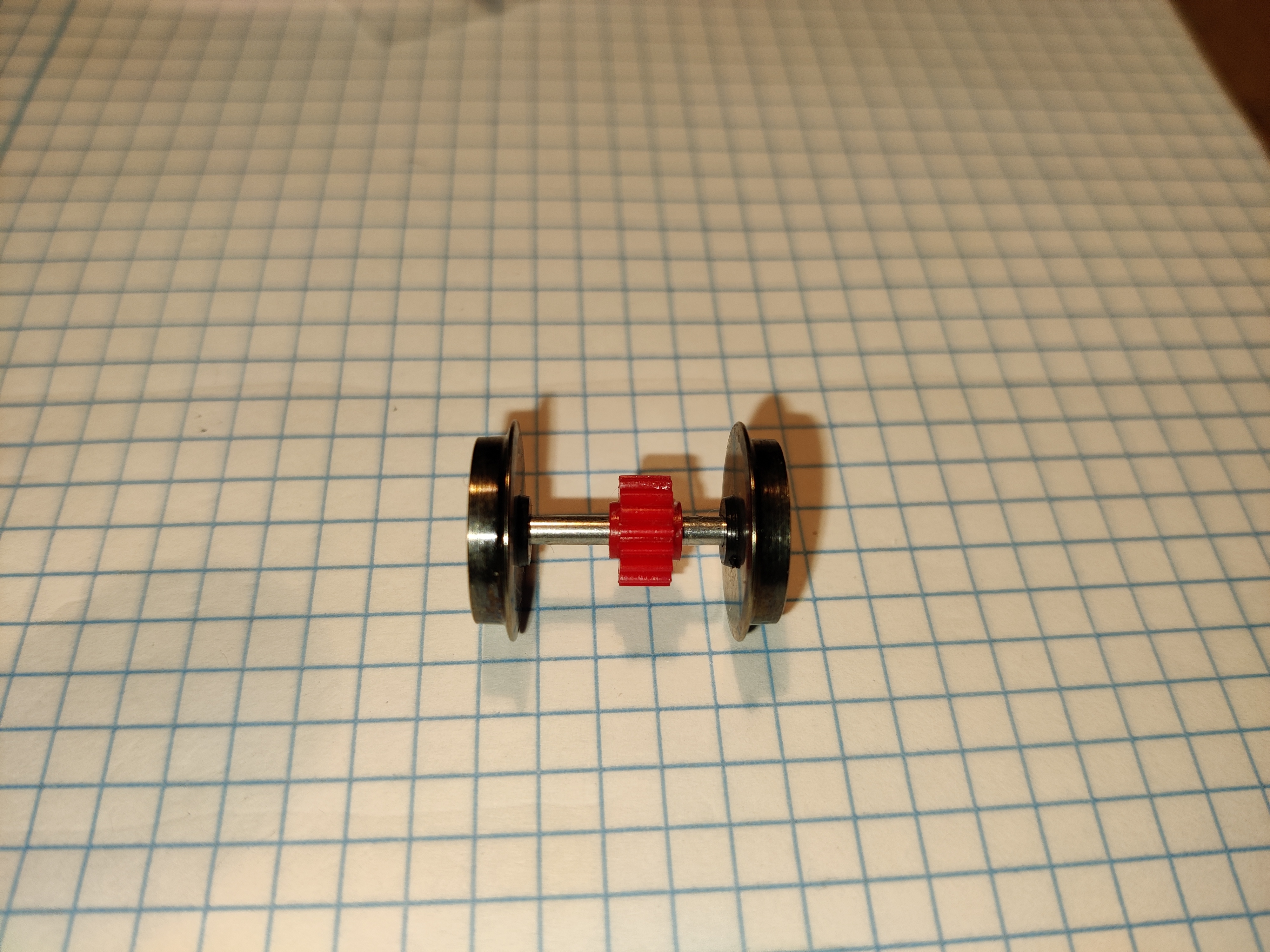

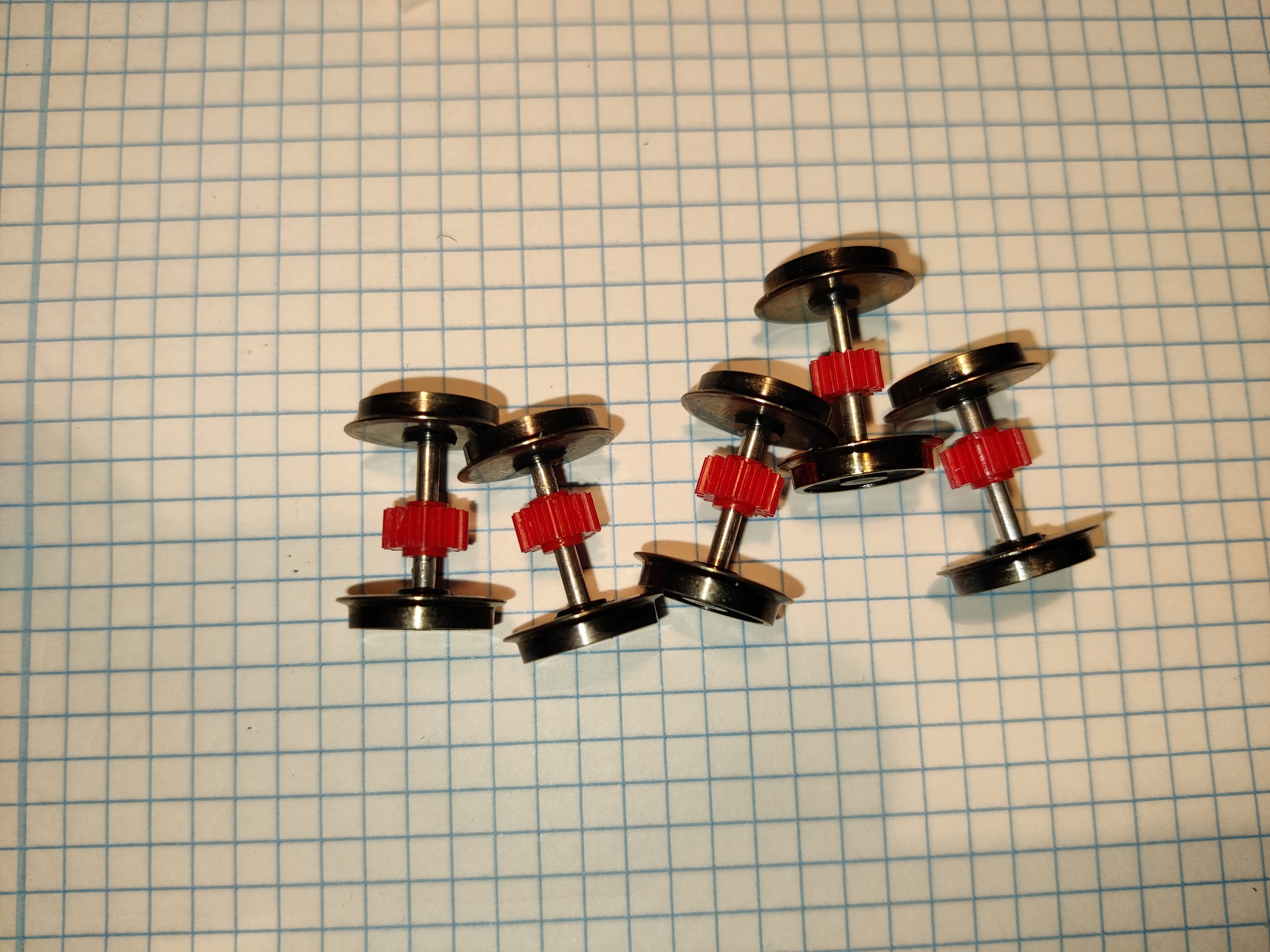

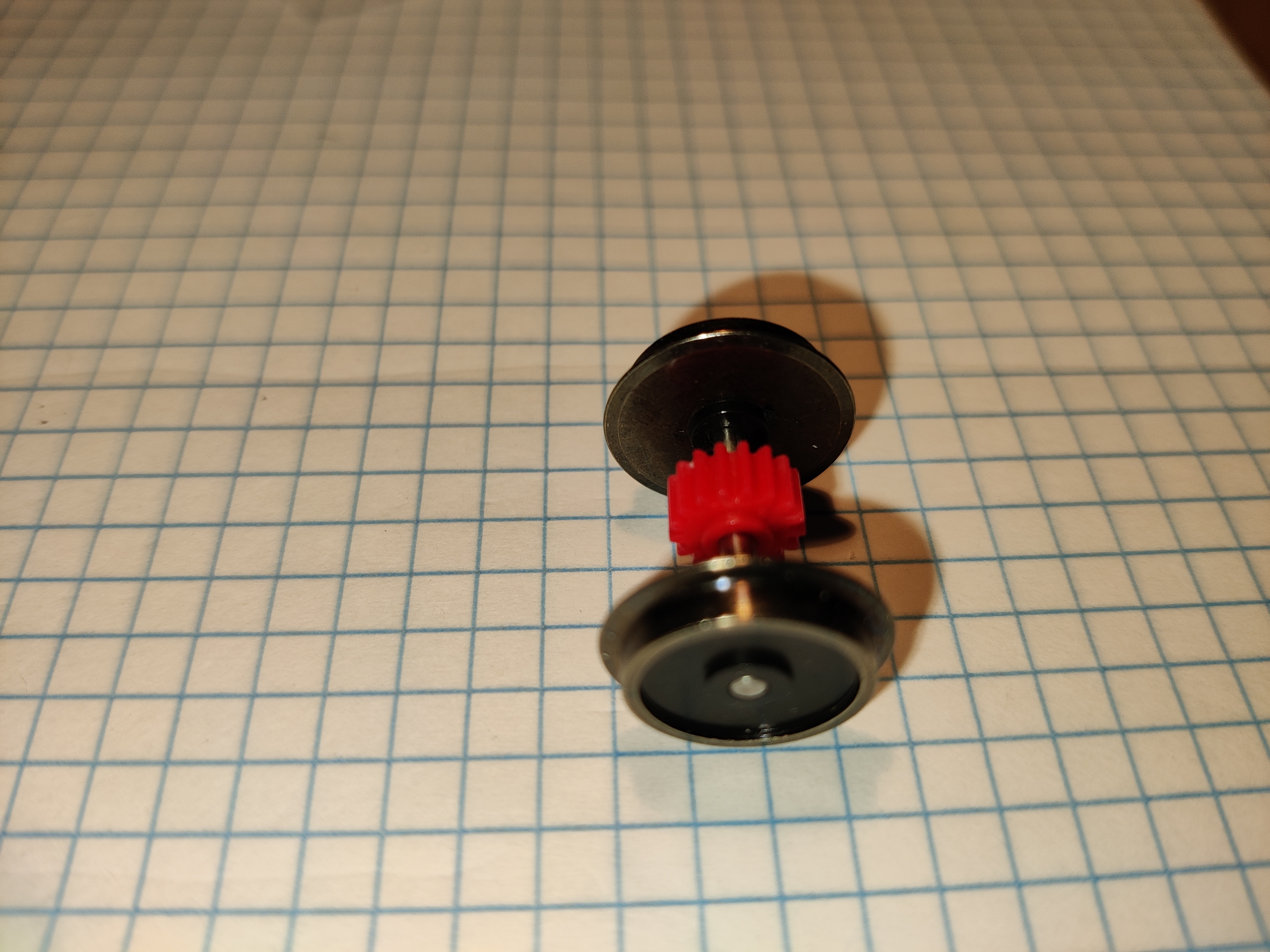

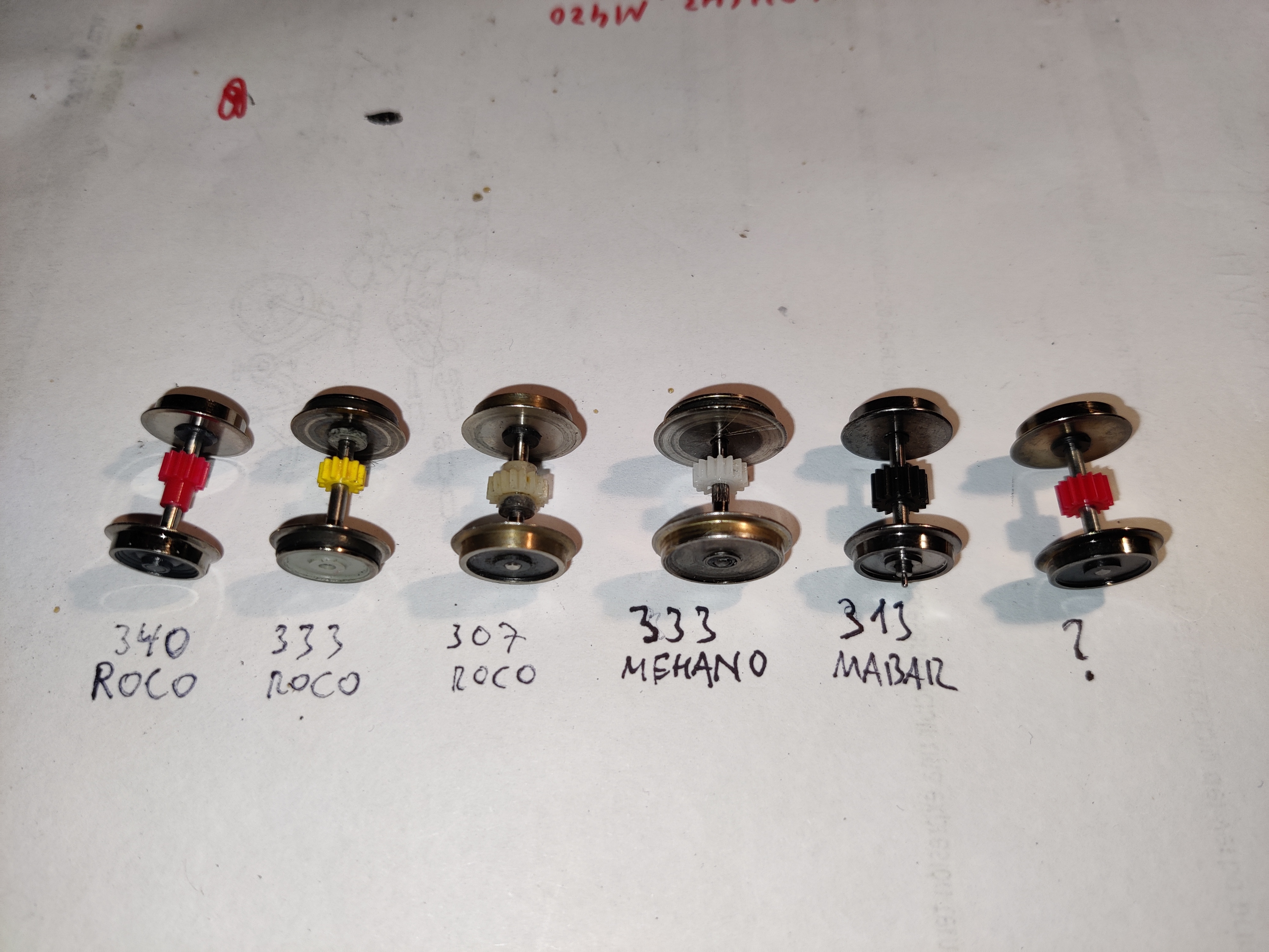

Tengo estos 5 ejes,que no se que locomotora le corresponde,tiene el piñón 14 dientes y el diámetro de la rueda es de 12,52 mm. ,Ya hace que los tengo,alguien me los paso y no me acordé de identificarlos, ;)
333 Mehano???

307 valenciana de Roco ?

340 de Roco?

:D :D que dilema,pongo foto de 5 ejes conocidos,y el desconocido,y no es ningun eje que poneis

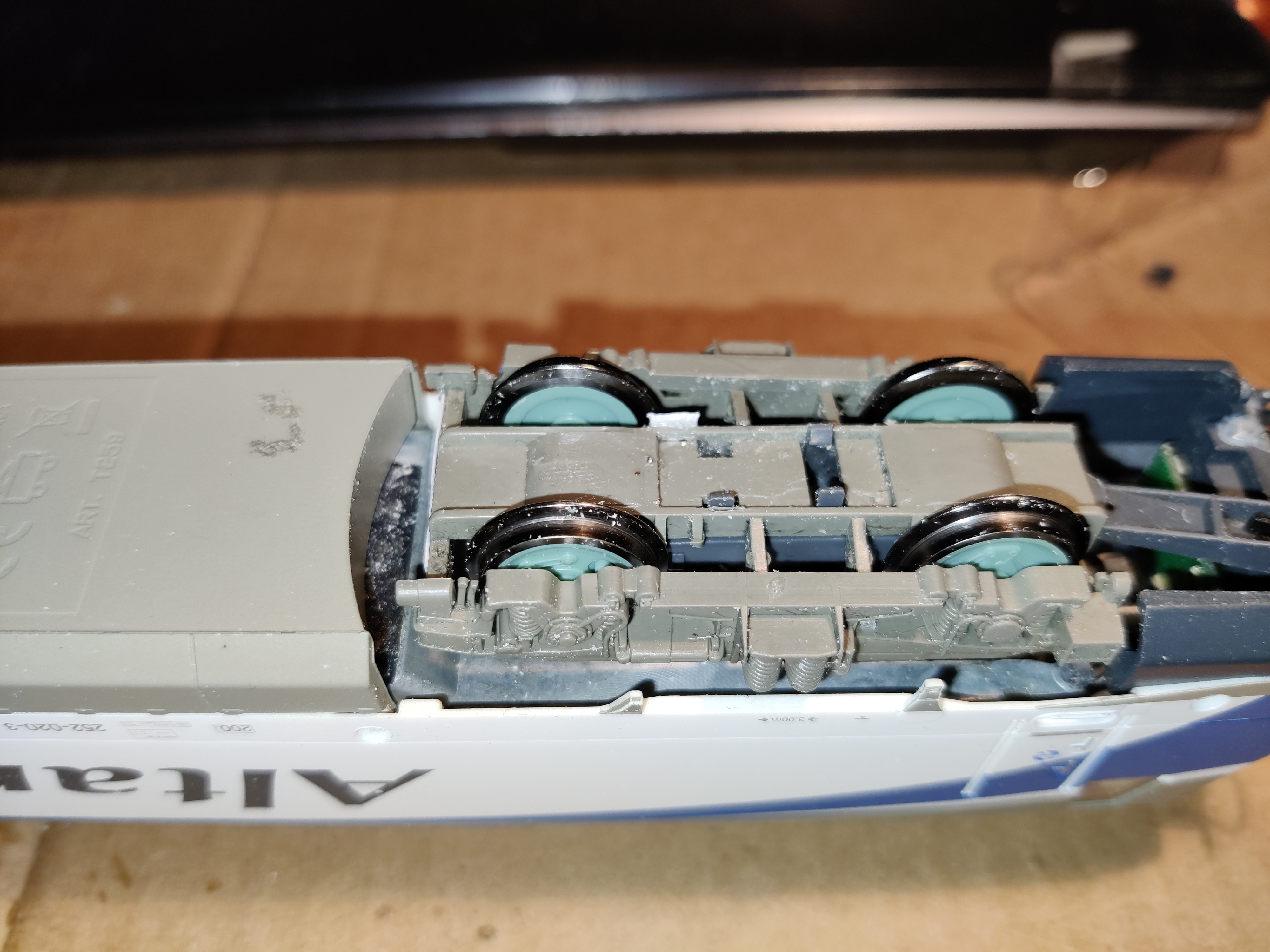

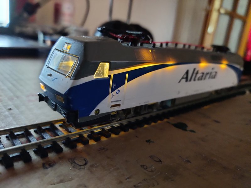

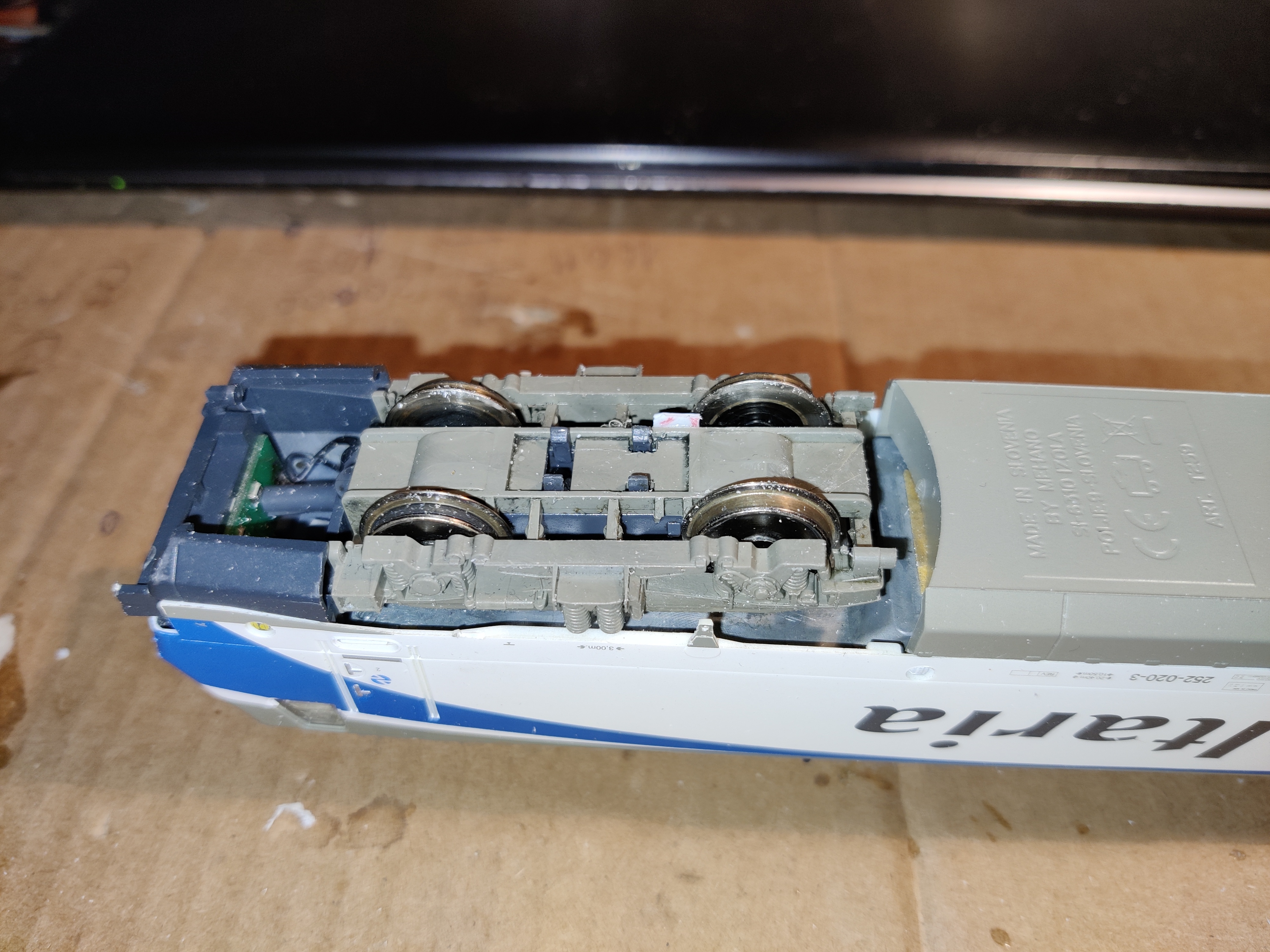

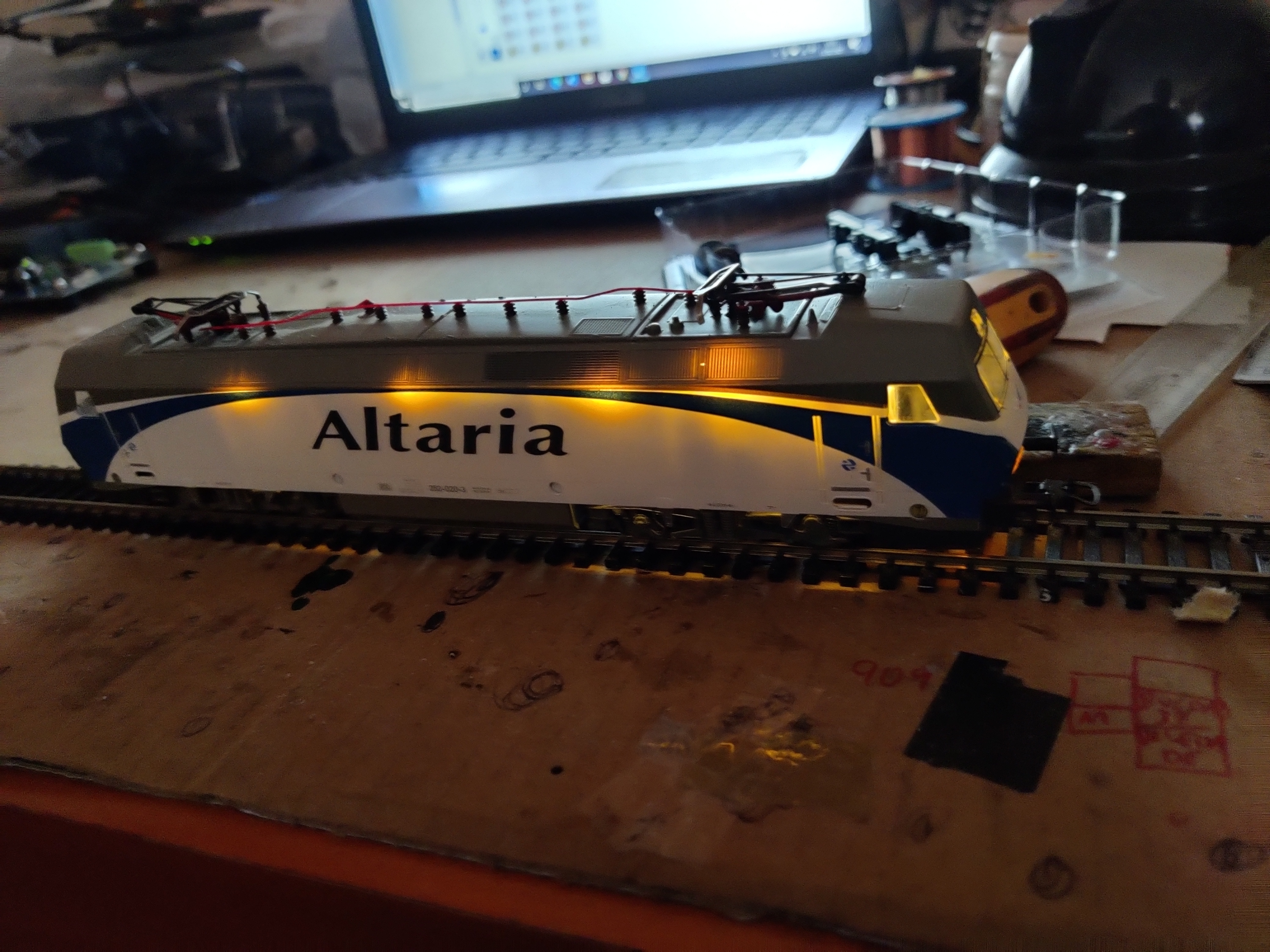

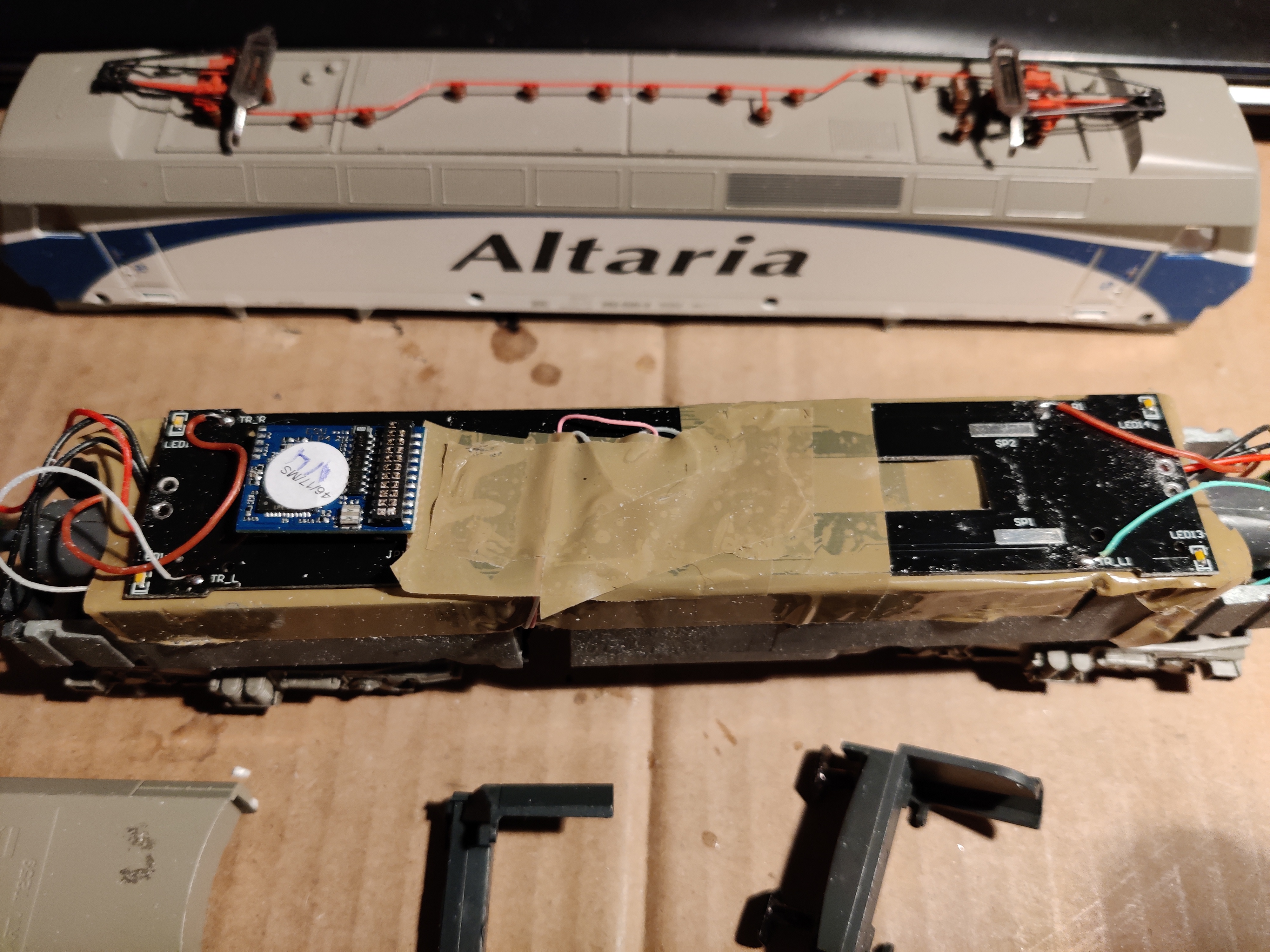

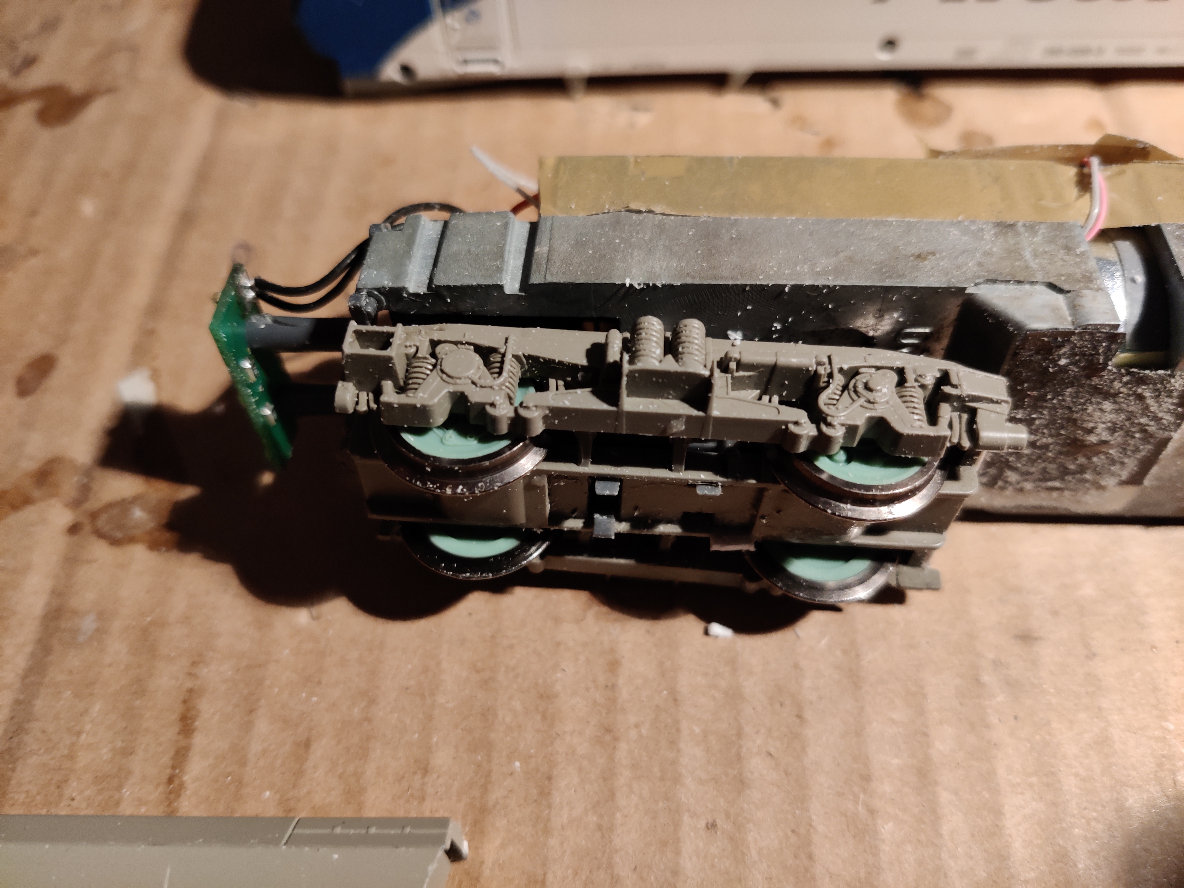

Ya que hablamos de ejes de mehano,hace poco adquirí un boguie completo de la 333 prima,por tener piñonitis en un eje de la prima,aquí no paso nada cambie eje por eje y ya esta,pero resulta que la cascada de engranajes del boguie,lleva un montón de piñones iguales al piñón de la 333 y la 252 mehano,entonces decidí comer el eje con piñonitis y probar,bingo el eje funciona perfectamente,me envalentone y Guy a por una 252,que tenía para piezas,los 4 ejes que lleva tenían piñonitis y además los ejes estaban muy dañados,busque en el baúl de los recuerdos,a buscar algún eje de medidas similares y bingo,aunque parezca mentira el eje de la 276 electrotren es idéntica en diámetro de rueda y de eje,desmonte dos ejes 276 ,le saque los dos piñones y le puse las de mehano,y perfecto ruedan perfectamente,sin ningún problema,en cambio el boguie de al lado con ejes originales,hacia un ruido de piñonitis,osea, encontrado que los ejes que se pueden reemplazar al de la 252 mehano,ya se que son verdes,pero se puede pintar,pondré unas fotos,además está 252 no tenía PCB,y le incorpore una de la 4000 de mabar,y le va que como anillo al dedo,osea tengo una 252 Frankenstein :D ,espero que haya sido de ayuda,ok,una cosa ,se me había olvidado decir,que al llevar la placa de la 4000 mabar,pues se encienden las luces de pasillo y cabina ;)

Jordi, píntala de negro por dentro, porque así parece una caseta de feria con tantas luces.
Manuel
Nota 24 Feb 2021 20:49
Mensajes: 874
Registrado: 22 Nov 2009 20:57
:D :D a que está moderna la 252 Manuel,sólo la usaré para pieceria,con no tocar las F correspondientes,pero lo dicho,ejes de la 276 con piñones de la 333 mehano ;)

Los ejes de la 333 Mehano y de la 252 H0 son intercambiables. Lo que ocurre es que la llanta es mucho más pequeña en la 333 que en la 252 y se corresponde con el modelo real...asi que funcionan bien...pero no son intercambiables. Mabar sirvió durante un tiempo ejes de repuesto para las 333 a unos 5 euros, pero nunca los he conseguido para la 252.
Me he mirado el hilo y no me ha quedado muy claro. El piñon de las 276 Electrotren es entonces compatible con el de la 252 Mehano o has puesto el piñón de luna 333 Mehano en un Eje de 276 Electrotren para despues colocarlo en una 252 Mehano ?? :? :? :?
Nota 26 Feb 2021 20:55
Mensajes: 874
Annio,es un eje de la 276 con un piñón de la 333 prima,que también puede valer el piñón del eje de la 252,son los mismos piñones en ambos modelos,y con respecto a los diámetros de la rueda de la 333 y 252,la llanta de la prima es más grande que la 252,y no puedo aprovechar la rueda de la 276 para la prima,que rabia,no son iguales,y además en el boguie de la prima hay unos 5 o 6 piñones que se pueden aprovechar,son exactamente iguales en dientes que el de los ejes de la 252 y 333,espero haberlo explicado mejor :D
