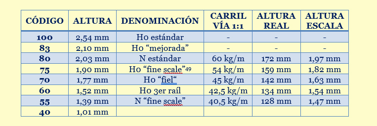

Aquí tienes una tabla que he hecho sobre el tema para un texto que espero que esté acabado algún día.
Es una especie de ordenación "racional" para ver dónde estamos en cuanto a realismo en la reproducción de la vía. La equiparación entre la altura real a escala y la altura real de los diferentes códigos de vía que se pueden comprar está heca en base a que puedan coexistir en una misma maqueta con gran realismo una vía modernizada con otra secundaria o más antigua.
Estoy seguro de que si torneáramos las ruedas y adoptáramos las pestañas y códigos de vías siguiendo esta tabla, las velocidades a escala no serían un problema: por fuerza deberíamos reproducir las del material real para no salirnos de la vía :lol: :lol: :lol:
