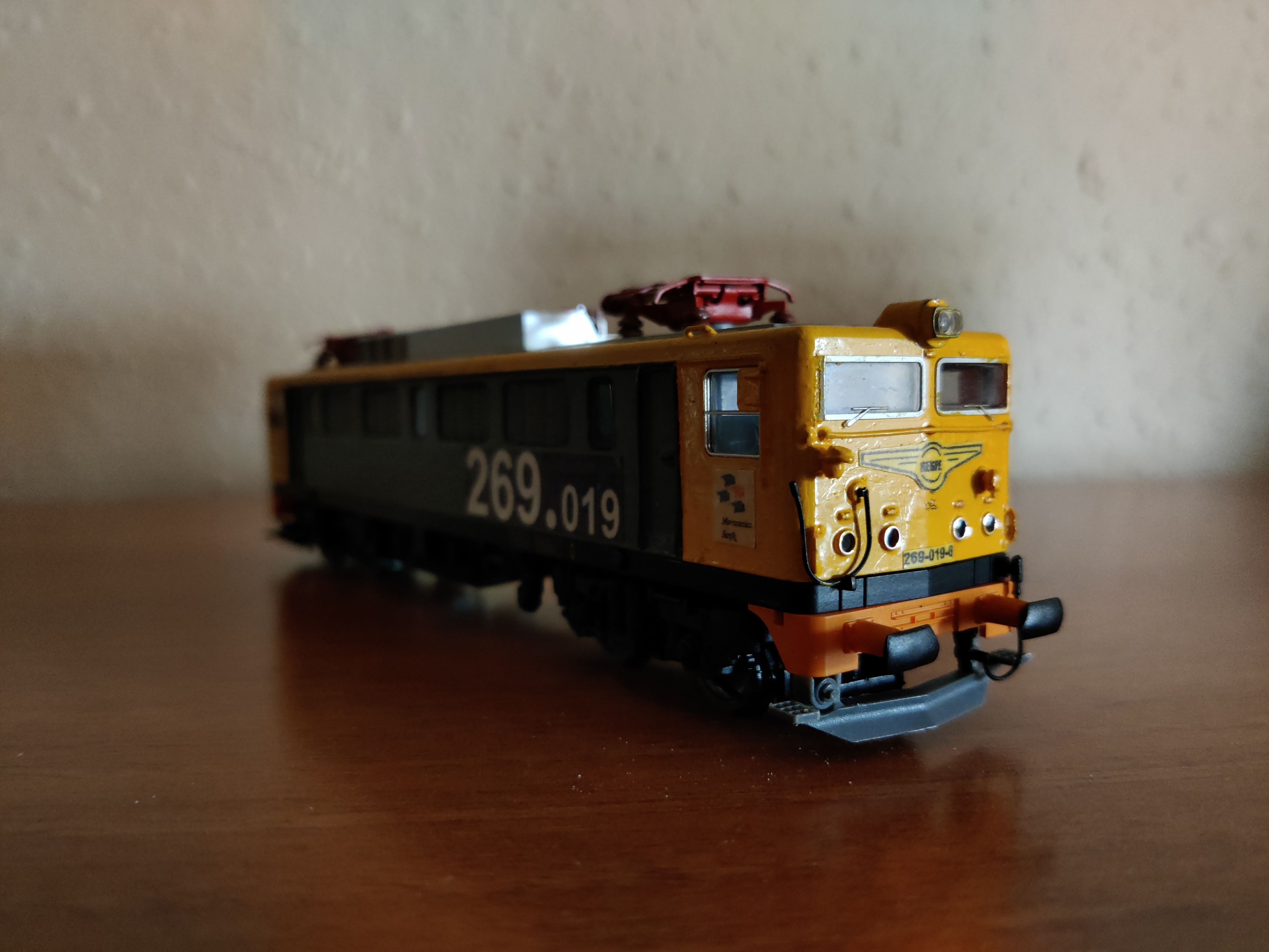

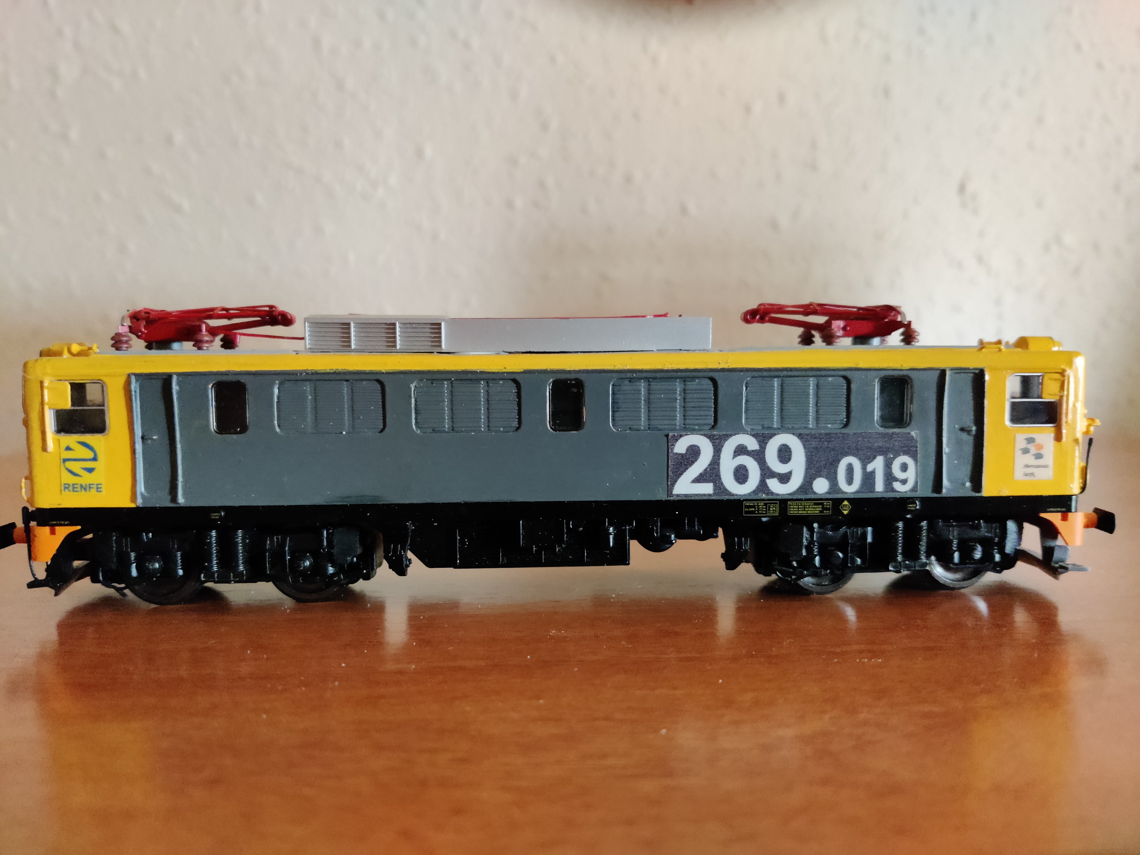

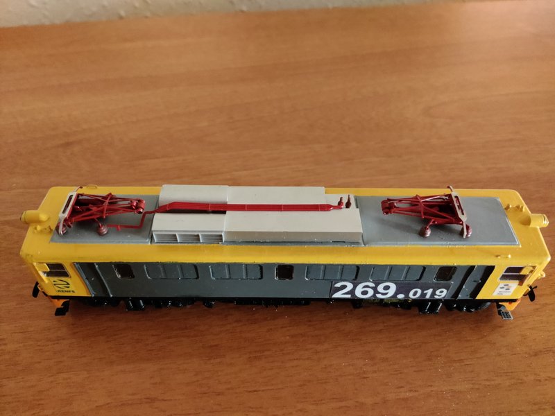

Hace tiempo adquirí la carcasa de esta 269,y siempre e querido pintarla de alguna operadora de las actuales,ya decidiré,.como veis en las fotos,tiene un amarillo sintético bastante denso y pintar encima de esto,pues no,con que puedo decapar,líquido de frenos o sosa cáustica,la verdad,nunca lo he echo,ya me diréis,.la máquina en si es un remiendo de muchas,pieza de una,pieza de otra,etc,y mirad,se puede aprovechar,ya decidiré,pero esque prácticamente,tengo una de cada versión,osea,un dilema :D

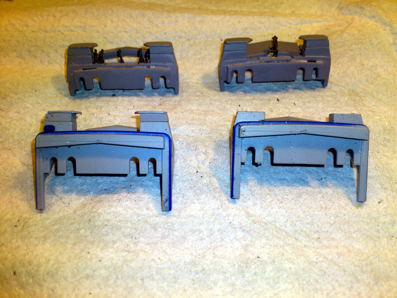

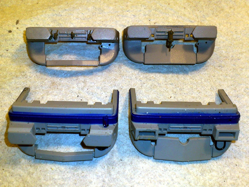

Por los brillos si que parece que necesite una buena restauracion .... y decaparla.

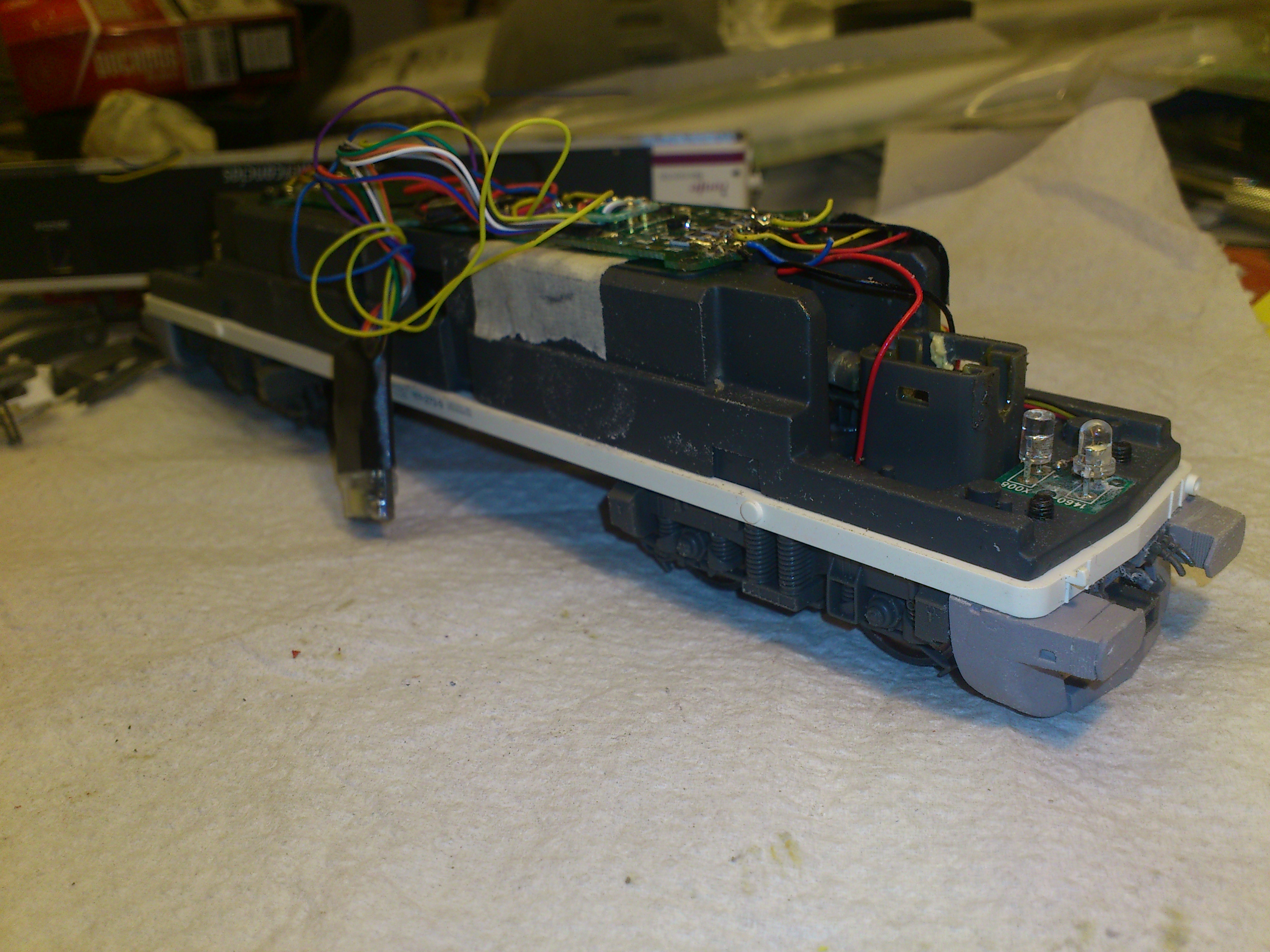

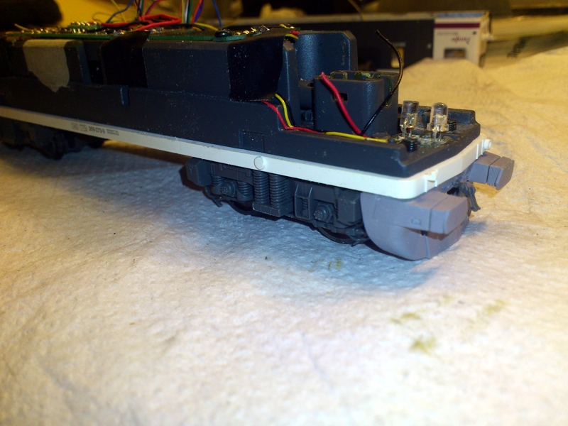

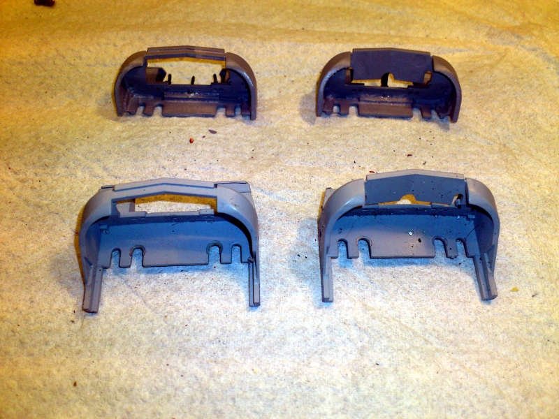

Si quieres hacer algo especial, como veo que el techo esta pidiendo a gritos las piezas que faltan, (es un consejo personal) mirate lo que vende el forero 7700 en 3D y el aire que puedes darle.
Una transformacion muy verosimil puedes hacerselo con las toperas de la gata (y otras modificaciones) y hacer una 269 UNICA .... con poquito.
Roberto.
269_401 topera 01.jpg (443.26 KiB) Visto 1573 veces
269_401 topera 02.jpg (411.84 KiB) Visto 1573 veces
269_401 topera 03.jpg (425.42 KiB) Visto 1573 veces
269_401 topera 04.jpg (336.5 KiB) Visto 1573 veces
269_401 topera 05.jpg (404.08 KiB) Visto 1573 veces
