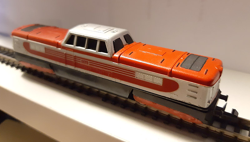

Recientemente he adquirido esta curiosa locomotora de Piko. Representa un prototipo de locomotora diésel de los ferrocarriles checoslovacos.
Decidí adquirir esta pieza por la curiosidad que me planteó una locomotora diseñada por Piko a finales de los 60 (la segunda que fabricó en N, si no me equivoco) en Alemania del Este. Por 30€, ¿cómo dejarla escapar?
La locomotora es bastante tosca en cuanto a detallado, estando a medio camino entre el modelismo y el juguete. Como Ibertren en sus primeras épocas. No aguanta un examen visual cercano pero cumple bastante bien vista a cierta distancia.
En cuanto a motor, después de una simple limpieza y engrasado funciona con una suavidad más que aceptable a pesar de tener un ataque del motor casi directo a un engranaje colocado en el propio eje de tracción. Sencillo pero efectivo ¿Cuántas de nuestras sofisticadas locomotoras digitales con sonido funcionarán aceptablemente dentro de 40 años?

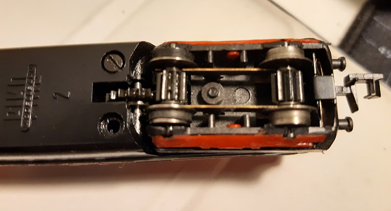

Pero... hay un problema. Aunque tiene tomas de corriente en los cuatro ejes, dos de ellos llevan aros de adherencia. Esto hace que se pare cada dos por tres por falta de alimentación.
Es extraño porque, como se puede ver en la foto, los 4 ejes llevan engranaje, aunque sólo dos de ellos son tractores. La solución es cambiar al menos uno de los ejes con aros de adherencia por unos lisos, pero he escrito a Piko para saber si tienen repuestos para estas máquinas y no me han contestado. Tampoco tengo las instrucciones para saber la referencia de la pieza.
¿Alguien sabe si es posible conseguir ejes sin aros para esta locomotora?

Después de 50 años los aros no deben de estar en su mejor momento, parece que sobresalen. No creo que haya muchas gomas que lo aguanten. Lo primero sería cambiarlos para que no sobresalgan o a ver que pasa sin ellos.

- Los aros son nuevos ya que dos de ellos habían desaparecido. sin esos aros la locomotora tomaba bien la corriente pero andaba dando botes. Ahora con todos los aros va más fina pero pierde conexión. De ahí que crea que la solución sea conseguir ejes sin aros.
- La locomotora está recién engrasada y los contactos limpiados, igual que las ruedas, con lo cual en principio eso no es problema.

Pues si son nuevos, se ven grandes, que desbordan la rueda. Parece que el problema son los aros, si antes iba bien.
Hay una pasta para rellenar la canal de los aros. Hay mucha gente en el foro a la que no les gustan los aros. Se da líquida espesa se mantiene girando la rueda, y se espera a que seque, y después se repasa la rueda con lija. Yo no lo he hecho nunca, pero si buscas por el foro supongo que estará.
O pregunta en "General" por "pasta para rellenar surco de aros de goma". A ver si te dicen como se llama. Si recuerdo bien era un poco cara, supongo que es un epoxy de dos componentes. o algo así
Creo que la pasta en si no era conductora, pero para eso está todo lo demás
Si los ejes extremos son portadores puedes cambiarlos a la posición de los ejes con aro y en los extremos colocar ejes nuevos
Gracias. De todas maneras la cuestión es dónde encontrar esos ejes nuevos. En tienda me dicen que es imposible encontrarlos. No entiendo por qué, si la locomotora apenas tiene 50 años :D
