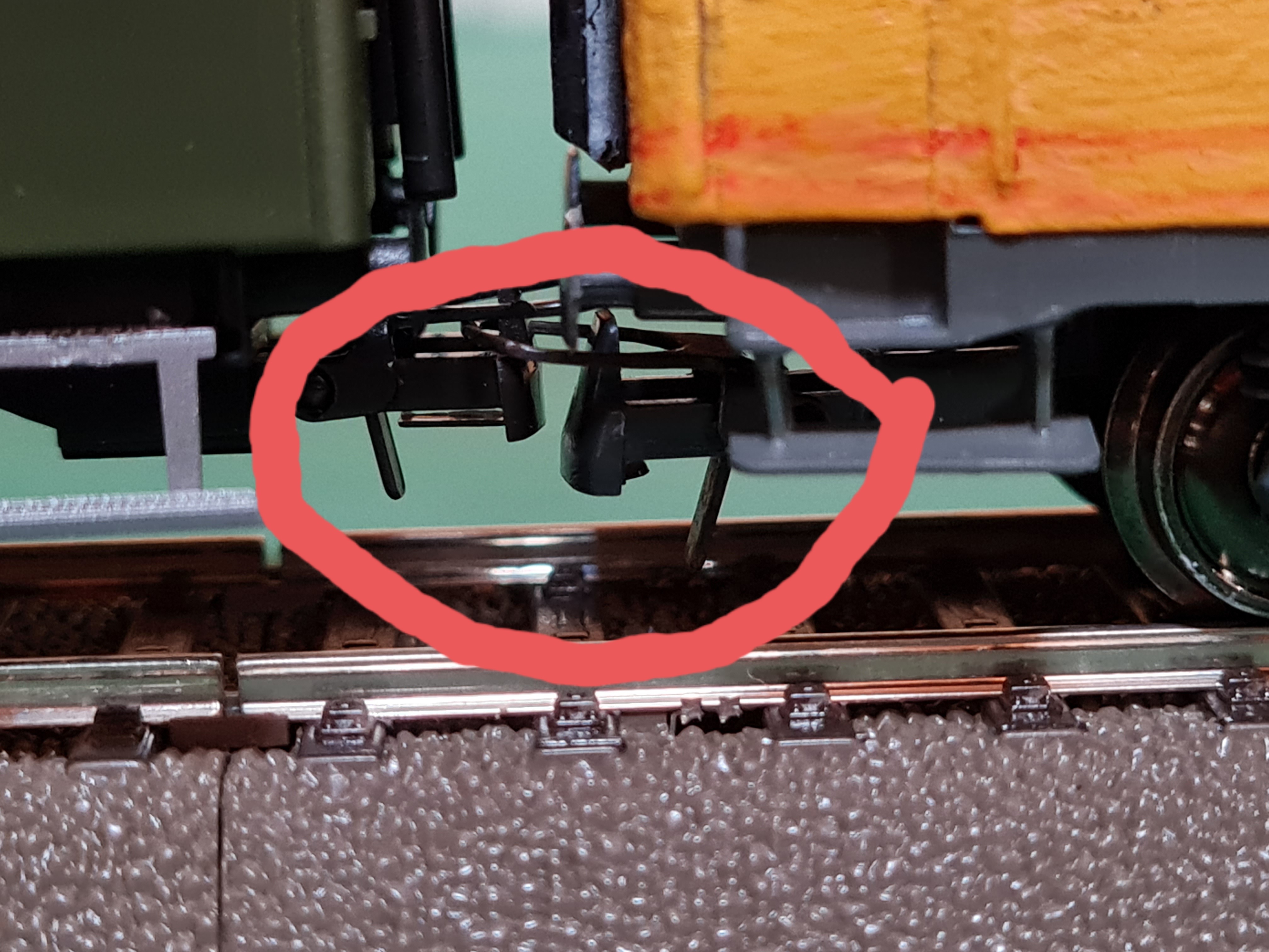

Hola ,para empezar decir que el vagon de correos es de segunda mano y tube que reparar el bugie. La cuestion es que le he puesto los enganches, ya que no traía y sobre todo el de la foto, no engancha bien ,es más, se baja y si doy marcha atrás se engancha en las vías. ¿Alguna solución o mejor me deshago del vagon y compro uno nuevo?

¿Has intentado ponerlo a la altura correcta?
https://www.fcaf.cat/normes/nem/nem360_es.pdf

A parte de colocarlo a la altura correcta como apunta Fantito, yo he tenido que "recortar" algunas lengüetas de las que sirven para los desenganchadores y que resultan demasiado largas.
Buenas tardes,
Coloque bien la cinemática. Tiene pinta de que la patilla que sujeta el cajetín por su parte superior se ha salido del alojamiento que tiene en el bastidor del coche.
