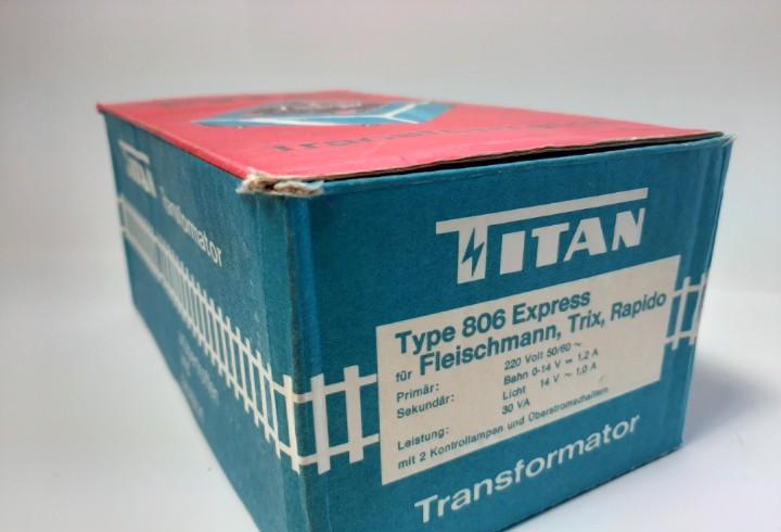

Una fotos más.
TITAN-TRANSFORMADOR-TYPE-806-EXPRESS-MARKLIN-FLEISCHMANN-20200830235224.0798160015.jpg
TITAN-TRANSFORMADOR-TYPE-806-EXPRESS-MARKLIN-FLEISCHMANN-20200830235224.0798160015.jpg (33.69 KiB) Visto 2220 veces
