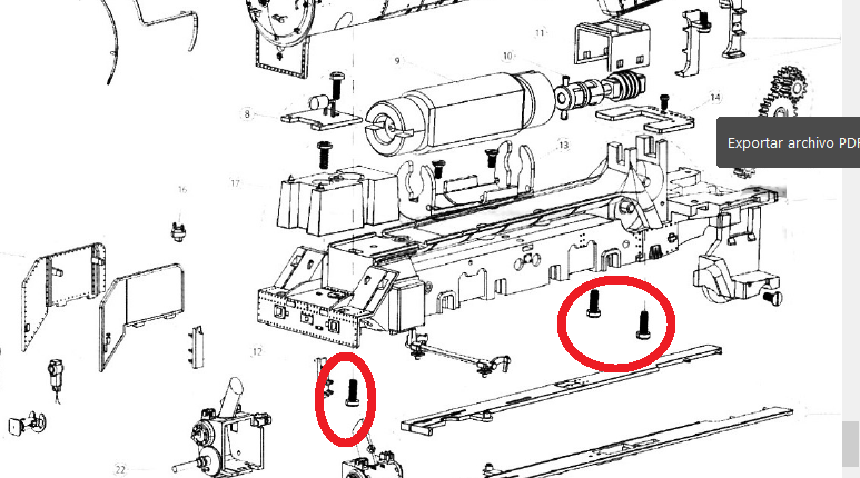

Voy a intentar acceder al motor de la Mikado de Electrotren, y es una locomotora que nunca he abierto.
Si he accedido en otras ocasiones al tender para su digitalización y poner sonidos a algunas, así como al piñón de ataque para resolver piñonitis (gracias a los tutoriales que tan amablemente han colgado algunos compañeros).
Ahora se me plantea un problema con el motor de la misma, ya que no le llega corriente y, tengo que comprobar si alguna de las conexiones del motor está interrumpidas. Lógicamente tengo que acceder al cuerpo de la caldera, que es donde se aloja el motor. He ojeado las instrucciones (el esquema que aporta Electrotren) y, antes de ponerme manos a la obra y liar un desaguisado que no tenga solución, me gustaría, si alguno de vosotros ha procedido a la apertura de dicha locomotora y, si así ha sido, como lo habéis hecho.
Bueno, pues poco más, lo dicho, si alguien la abierto y me da unas indicaciones, bien venidas serán.

Si no recuero mal, son los tres tornillos marcados.
Pero ojo con todo lo que se puede caer o puedes aplastar..........
Sin título.png (202.06 KiB) Visto 1993 veces

Bueno, ¿y cómo se desmonta una Mikado se Electrotren?
Mensajes: 434
Ubicación: San Sebastián
Registrado: 26 Sep 2008 09:05
Igual llego tarde, has podido desmontarla?
Acabo de desmontar una y es más sencillo de lo que parece.
Al lado del tornillo que sujeta el bisel delantero, hay un agujero y al fondo hay un tornillo estrella, y debajo del bisel trasero, que hay que quitarlo, hay 2 tornillos, si quitas los 3 sale la caldera con facilidad.
Un abrazo fer
