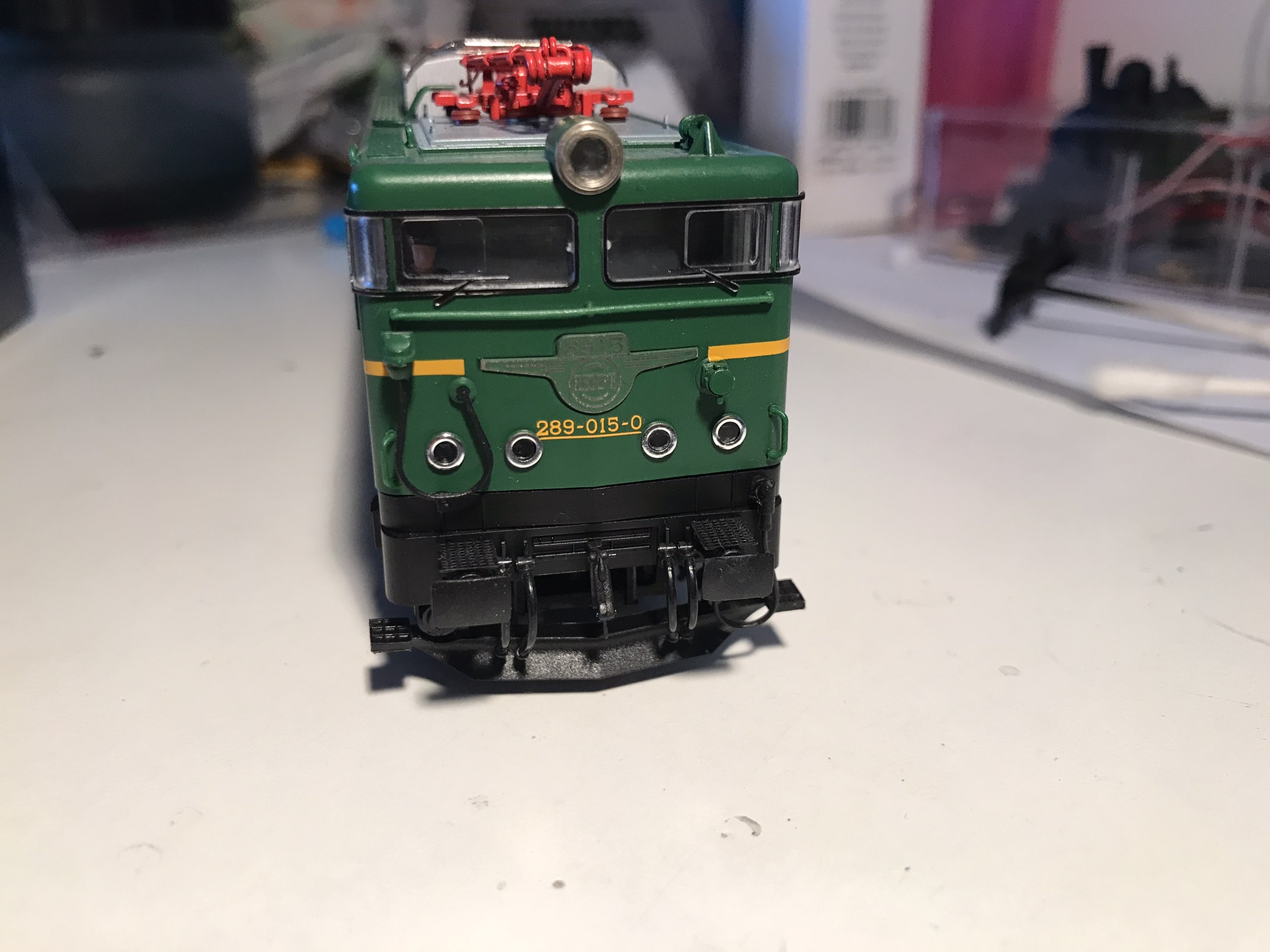

Bueno, pues al fin me decidí en realizar una pequeña modificación que tenía pendiente en la 289-015 de Electrotren.
Se trata de la sustitución de los faldones originales, pertenecientes realmente a una 269, por los faldones de la 289 Tandem.
Incomprensible este error de Electrotren, cuando tenían ya el molde perteneciente a la 289 Tandem, que salvo error mío, fué lanzada antes que la 289 Epoca IV.
También mato dos pájaros de un tiro, ya que elimino las rejillas sobre los topes, que creo que no llevaban las 289 EP.IV al principio, o eso creo, ya que no he encontrado ninguna foto de 289 monofoco verde con dichas rejillas.

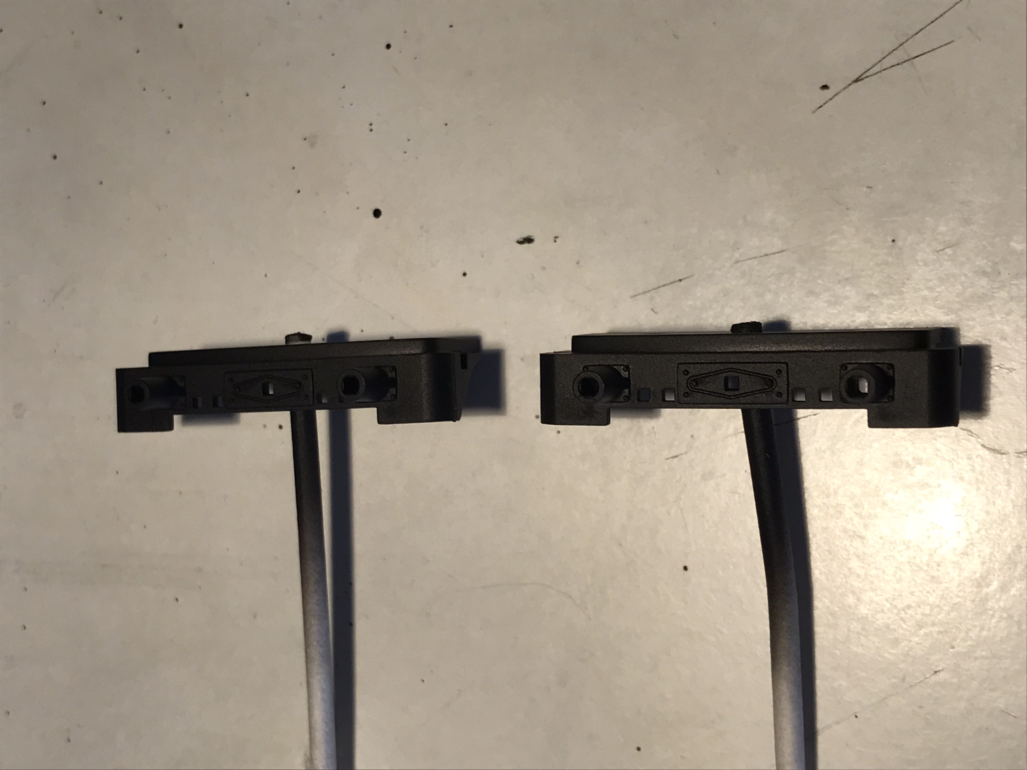

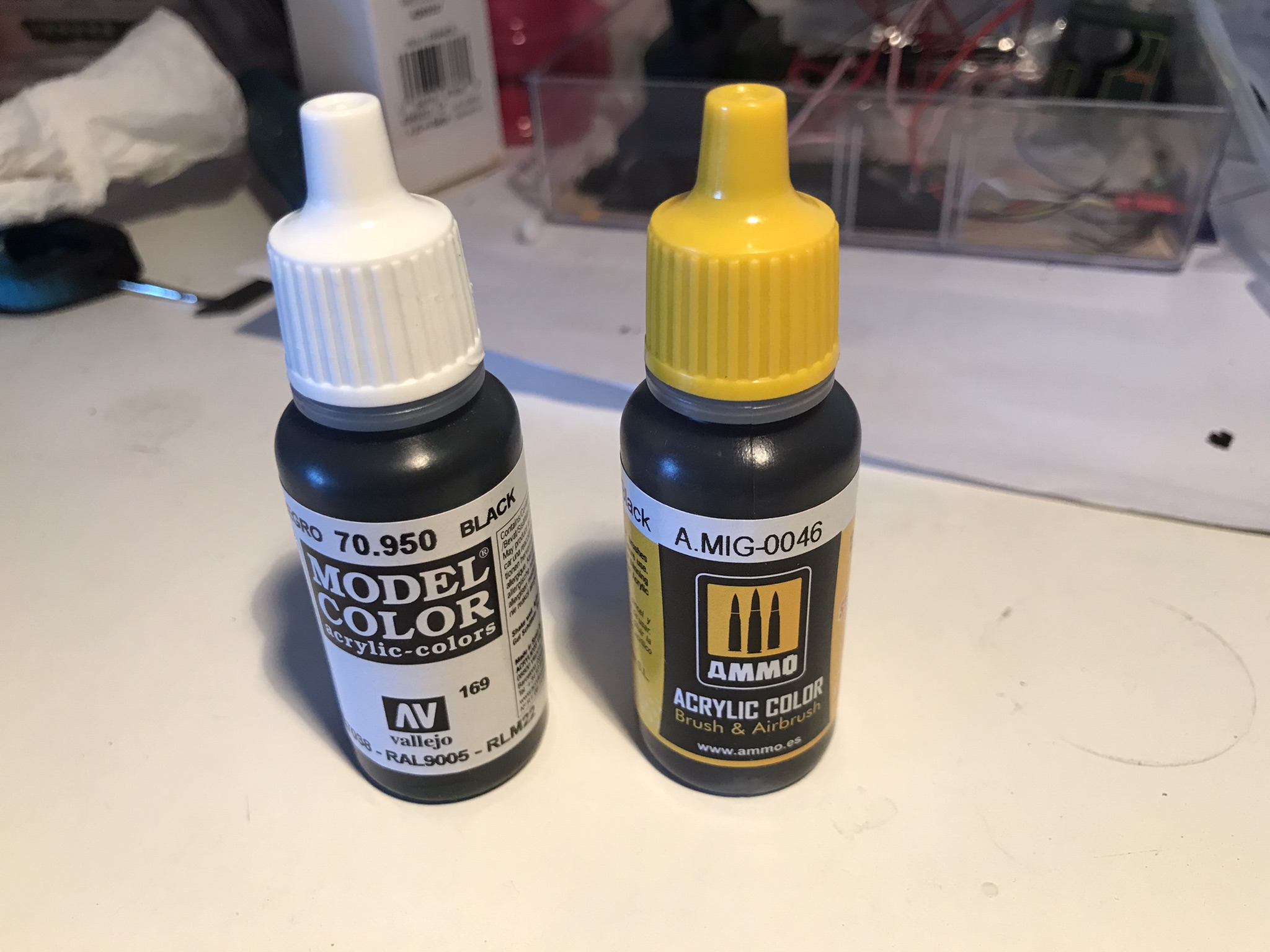

Hace ya unos años, adquirí los repuestos de la 289 Tandem (de color gris), a espera de adquirir e iniciarme con el aerógrafo.
Pues bien, me las prometía felices a la hora de pintar los faldones de negro, pero cual es mi sorpresa, que ni de lejos soy capaz de conseguir un negro lo suficientemente parecido al de la locomotora.
Probé con las pinturas acrilicas, tanto de Vallejo, como de Ammo, pero el resultado era el mismo: Un negro sin intensidad, que según le daba la luz incluso se apreciaban tonos grises.
Probé a plicar distintos tipos de barnices, brillantes o satinados y nada.

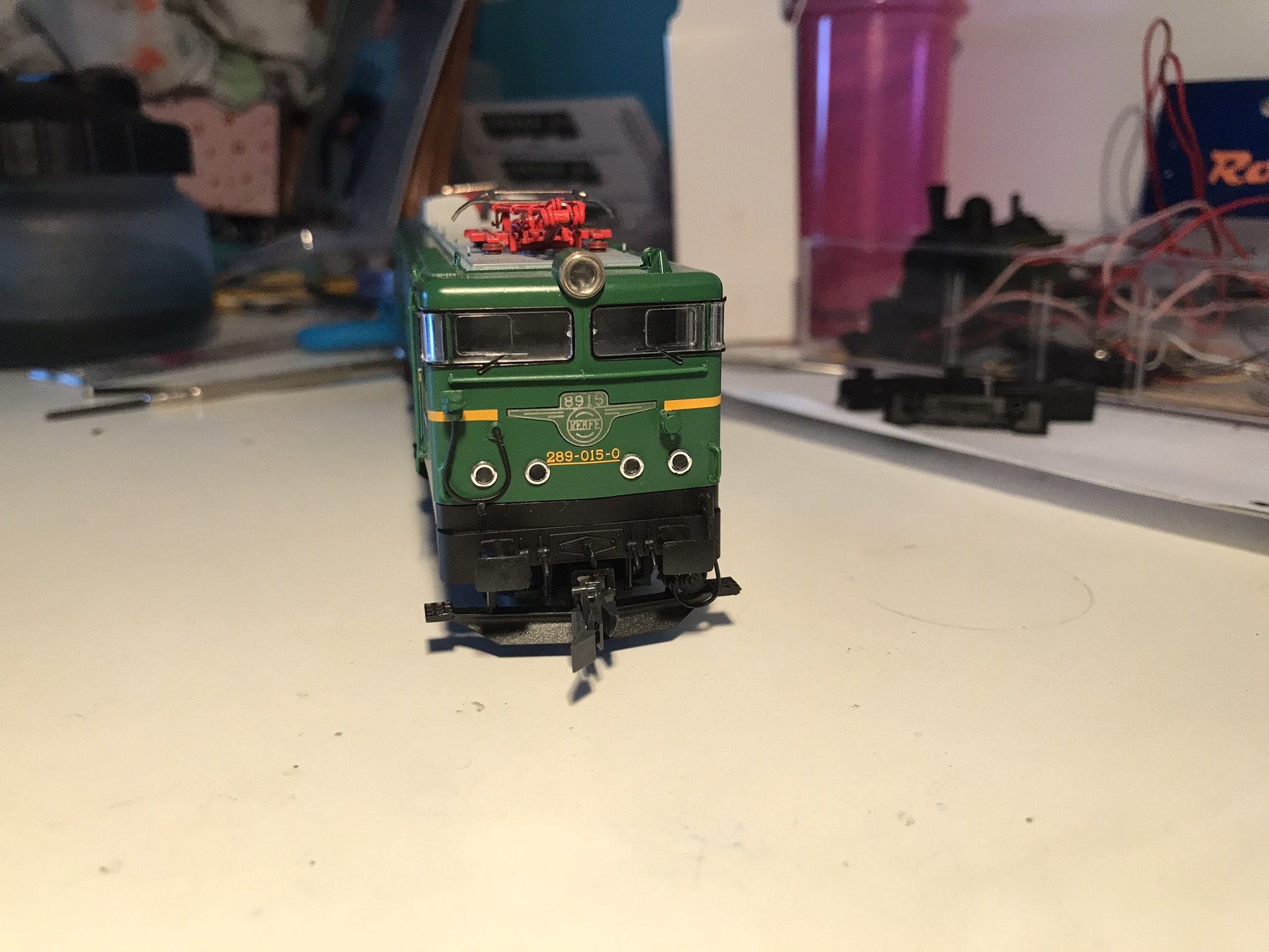

Bueno, pues barnizadas las piezas con AMMO A.MIG-2052 satinado.

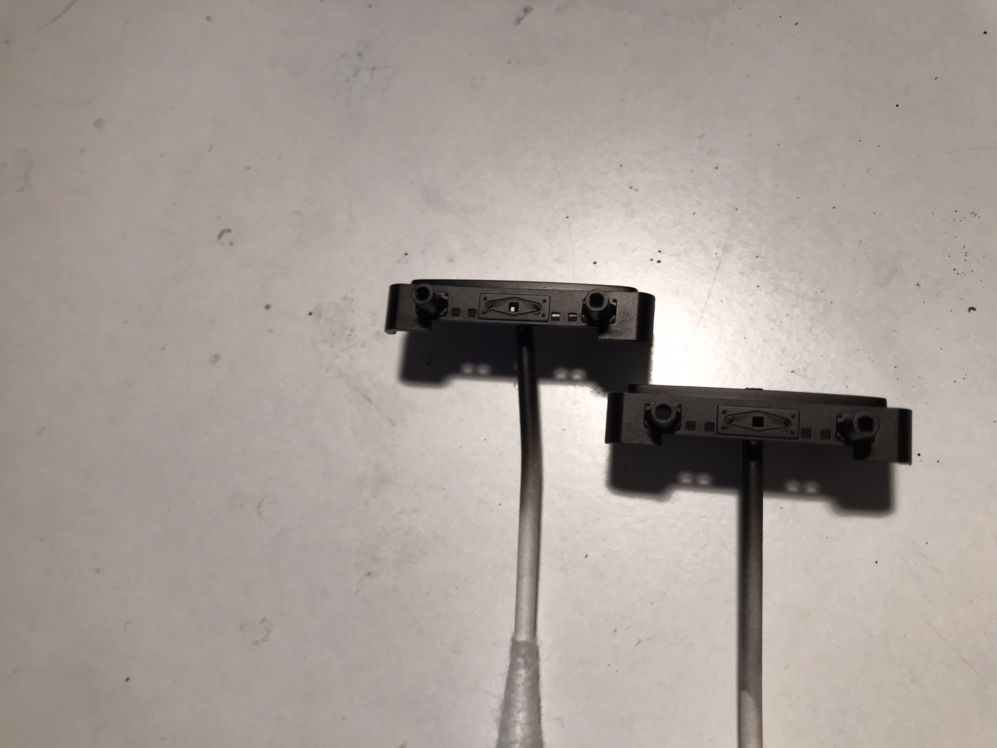

Tres finas pasadas con tiempo de secado entre capas de 5 minutos:
Aunque no se aprecia bien la diferencia con la foto anterior, el acabado satinado es muy bueno:

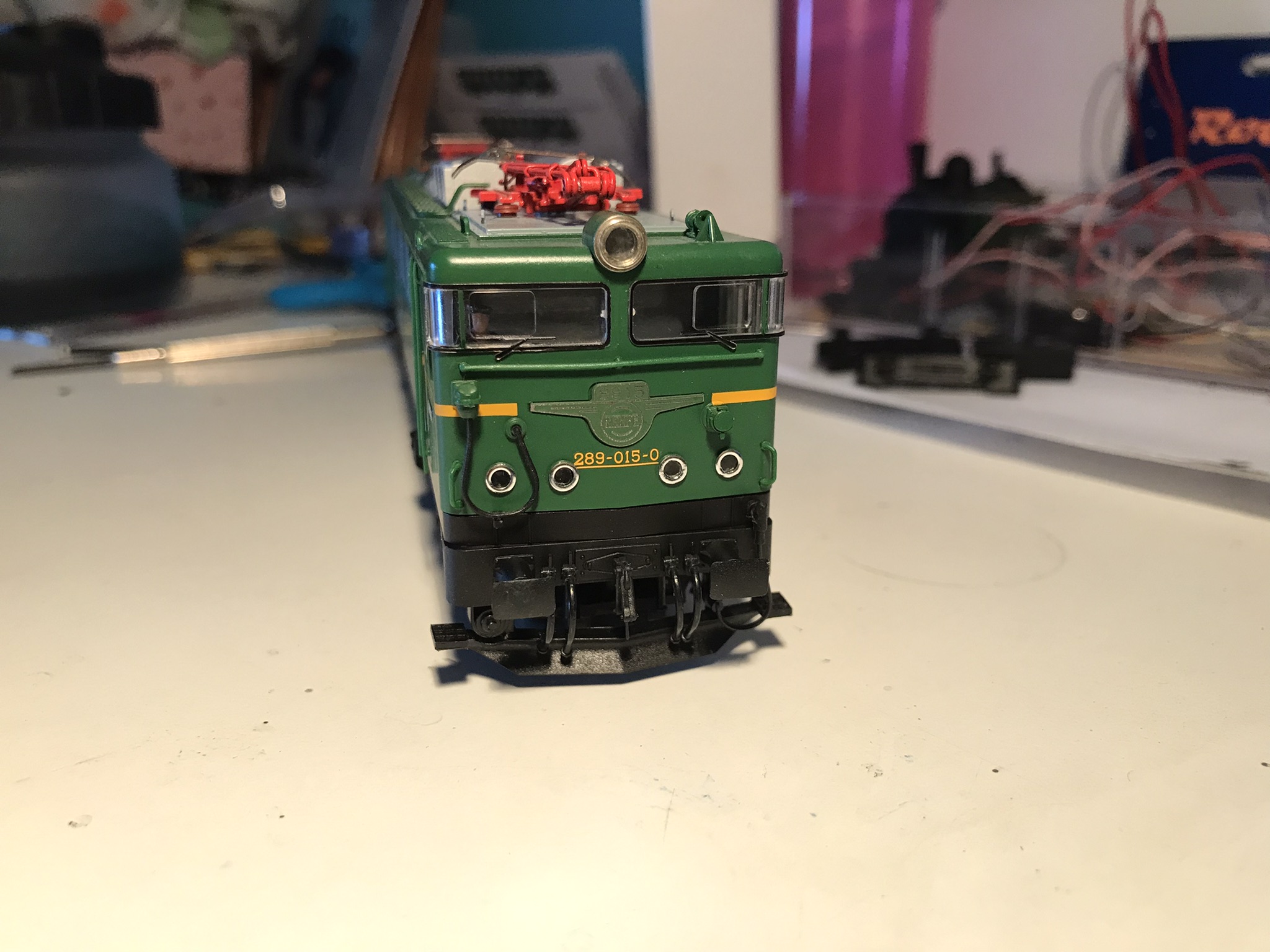

Aquí ya montadas en la locomotora, tanto el decorativo como el funcional:
Estoy muy contento con el resultado obtenido, y me anima a seguir con otros proyectos de pintura que tengo pendientes desde hace ya tiempo.
