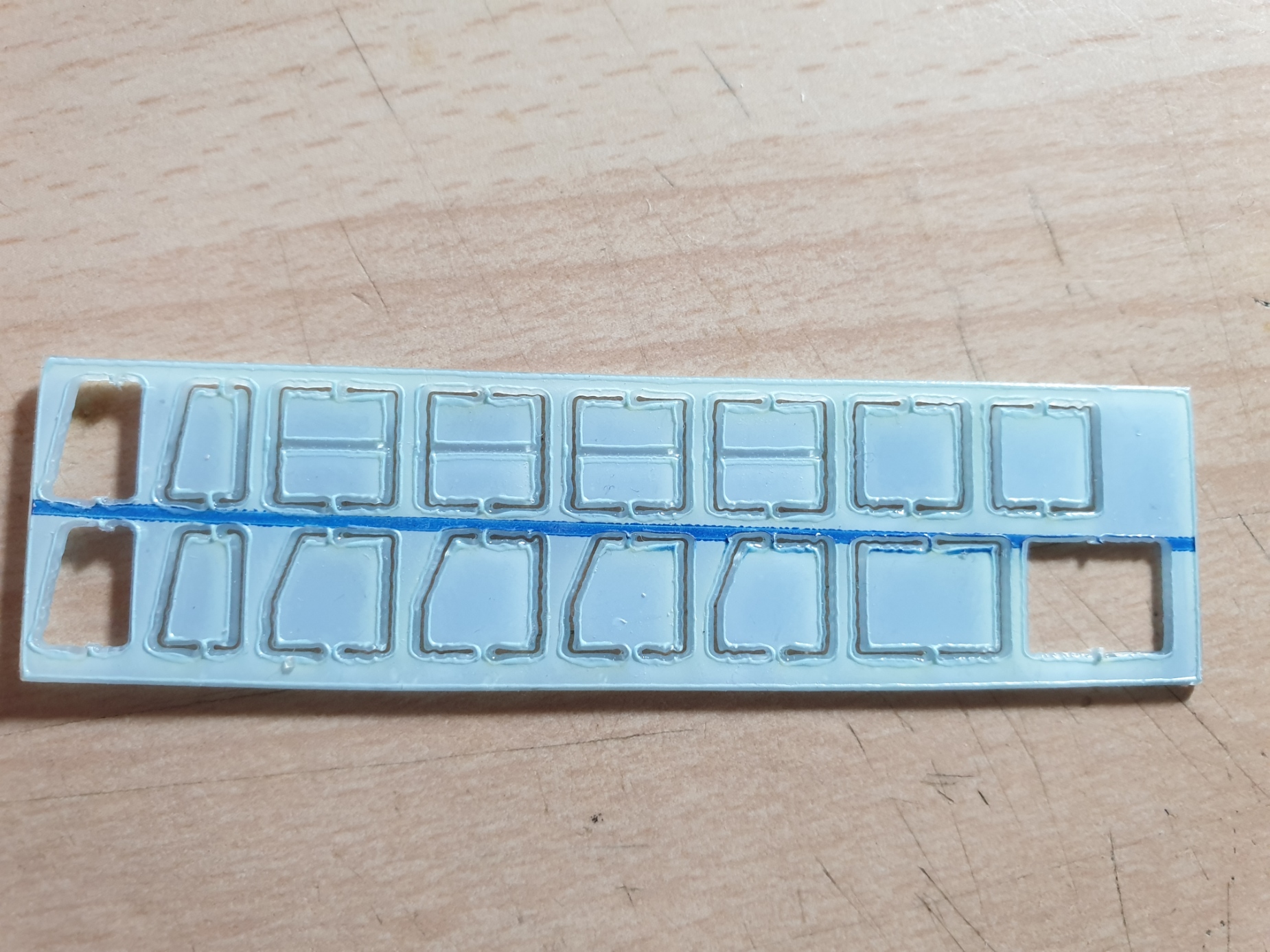

Cabina (finalización)
La cabina tiene unas ventanas. El marco viene hecho en latón. Para el vidrio el kit tiene una hoja de acetato. Sin embargo he realizado los vidrios con metacrilato de 0,5mm. Tiene estas ventajas: más transparente, plano, rígido y se puede pegar con cianocrilato. El principal inconveniente es que el metacrilato es duro y cuesta de cortar. Además es complicado pegar los "vidrios" y luego los marcos a la cabina de forma limpia. No ha quedado perfecto. Hay que utilizar una cantidad mínima de cianocrilato.

Te ha quedado muy bien.
Hay un material muy facil de cortar (blandito) y es como el cristal de transparente, se llama PET (creo que hay botellas envasadas que se hacen con este tipo de material). Que yo sepa lo hay de seguro en 0,4 y 0,6 es casi igual de rigido que el EVERGREEN y se pùede cortar con laser (tb se puede grabar), de hecho yo hize las ventanillas de la dresina de CONORSA en ese material cortado con laser y quedo muy bien.
Para que no te quede tas separado el cristal del marco, siempre puedes utilizar material mas grueso y bien fresar la parte del marco con el hecho de que quede mas raso (se mete el cristal en el marco) , o bien hacer una grabacion con laser en ese metacrilato de lo que es el marco de la ventana.
Sin duda esta muy bien acabado lo que estas haciendo.
Roberto
Gracias por la sugerencia. Lo tendré en cuenta lo del PET para maquetas futuras.
En cuanto a lo de cortar con laser no está a mi alcance. Pero siendo blando se podrá cortar bien con cúter.
También hay que ver si se puede pegar con cianocritalto sin problemas.
