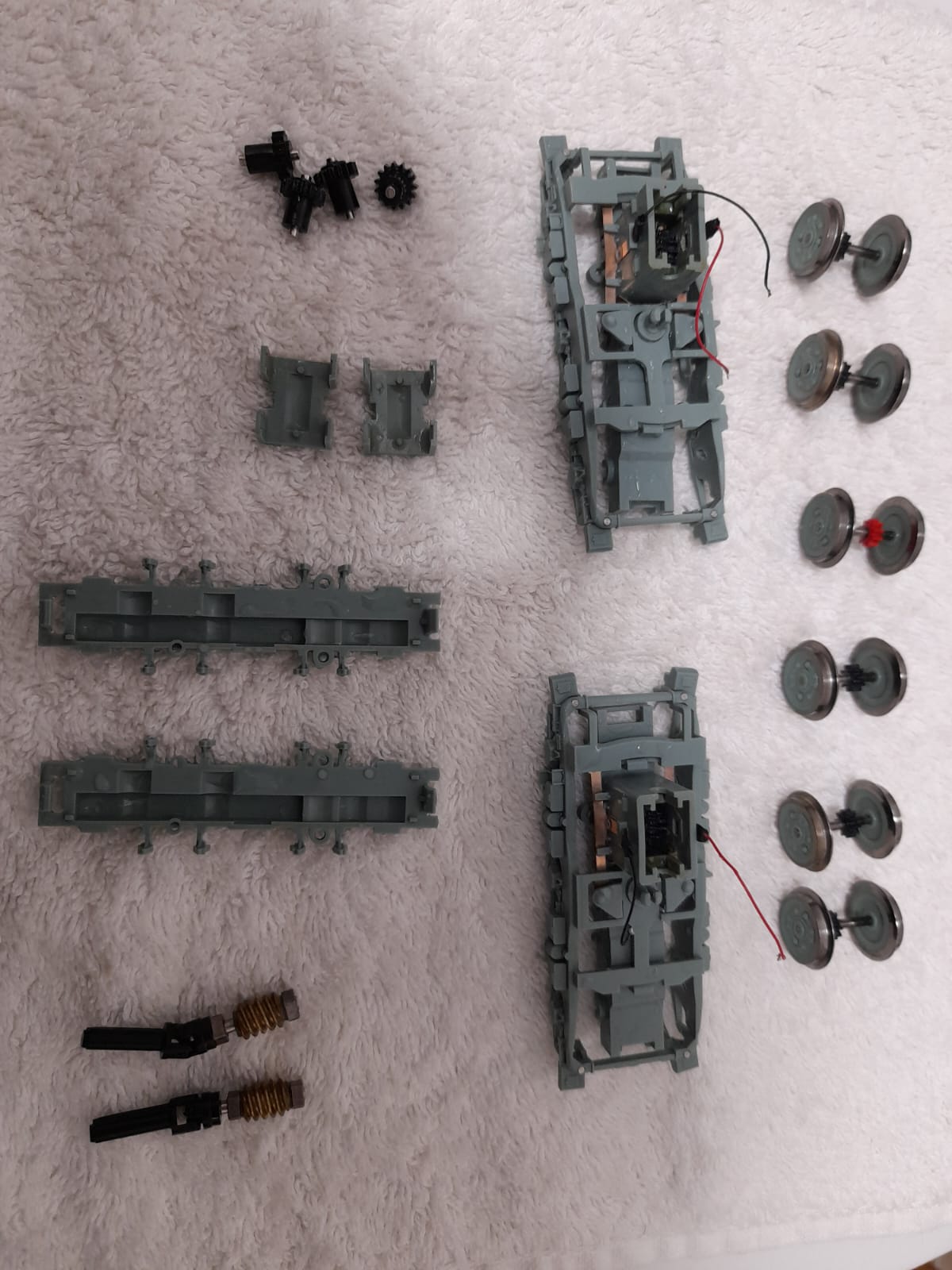

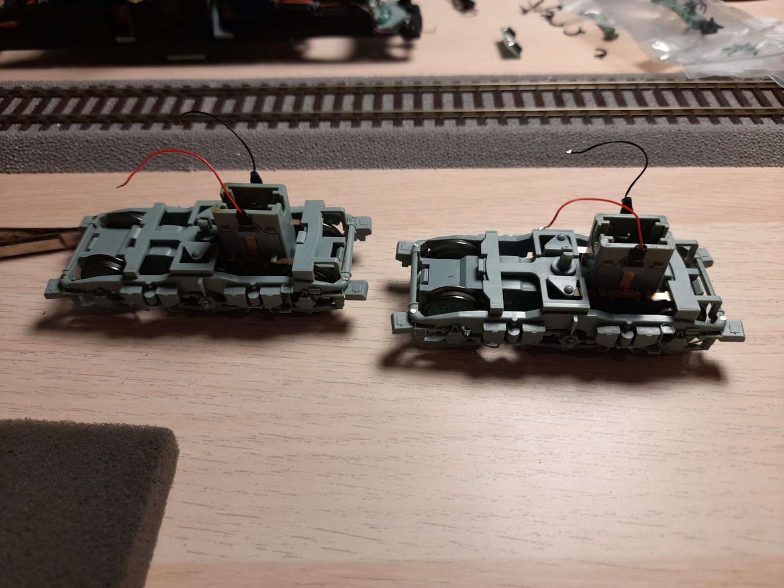

Hola Luis,
Como ya te comenté en YouTube debes limpiarla en profundidad. Las locomotoras de Electrotren y algunas de Roco adolecen de este problema, grasa solidificada por nulo uso.
He sufrido ese problema en varias Alco, 7600, 319, , Mikado, etc.
En las fotos puedes ver una 7600 de Electrotren. Tenía tanta grasa solidificada que tuve que sacar bogies, desmontar todo, limpiar con KH7, secar bien, volver a montar y engrasar. Es la única manera de arreglar el problema.

Hola Luis,
Gracias Magrua. No lo entendí bien y solamente limpié los engranajes a nivel ruedas…pero veo que no es solamente eso.. me tocará leer las instrucciones y desmontar todo para limpiarlo bien.
Y gracias por el cometario en YouTube. No sabía que eras tú!
Luís
