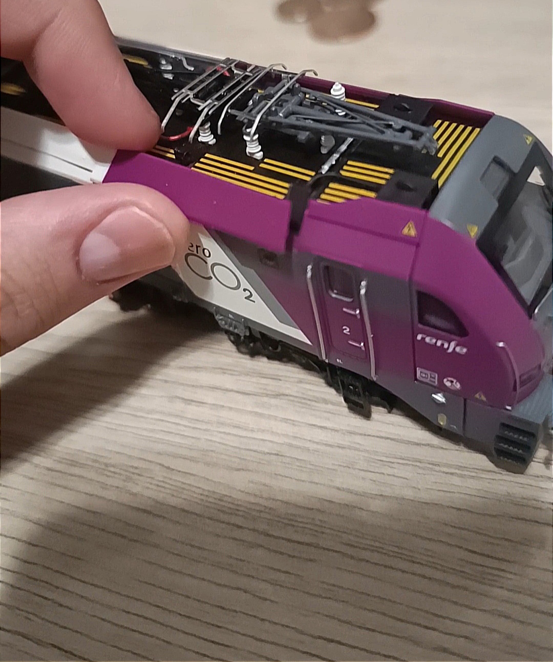

Buenos días a todos compañeros. Quería ponerles en situación. Ayer me llegó a casa la 256 de sudexpress de Renfe mercancías. Para mí gusto muy bien detallada. Aunque tiene algún que otro error. El primero es una luz roja que se enciende en la sala de máquinas cuando pones la luz de cabina. Y el otro que considero un poco más grave es las pletinas o pestañas encima de los testeros a la altura por donde sacas la carcasa vienen rotos y casi sueltos. A un compañero mio también tiene el mismo error que le viene suelto (nada que no se pueda arreglar con unas gotas de cola en el interior pero por las calidades que pagas me parece un error gravísimo. Les adjunto foto. A vosotros también os ha pasado? Un saludo a todos.

Con la pasta que cuestan, ni pegamento ni gaitas, devuelta ala tienda que para eso hay una garantía

Buenas ya se ha resuelto el problema gracias!

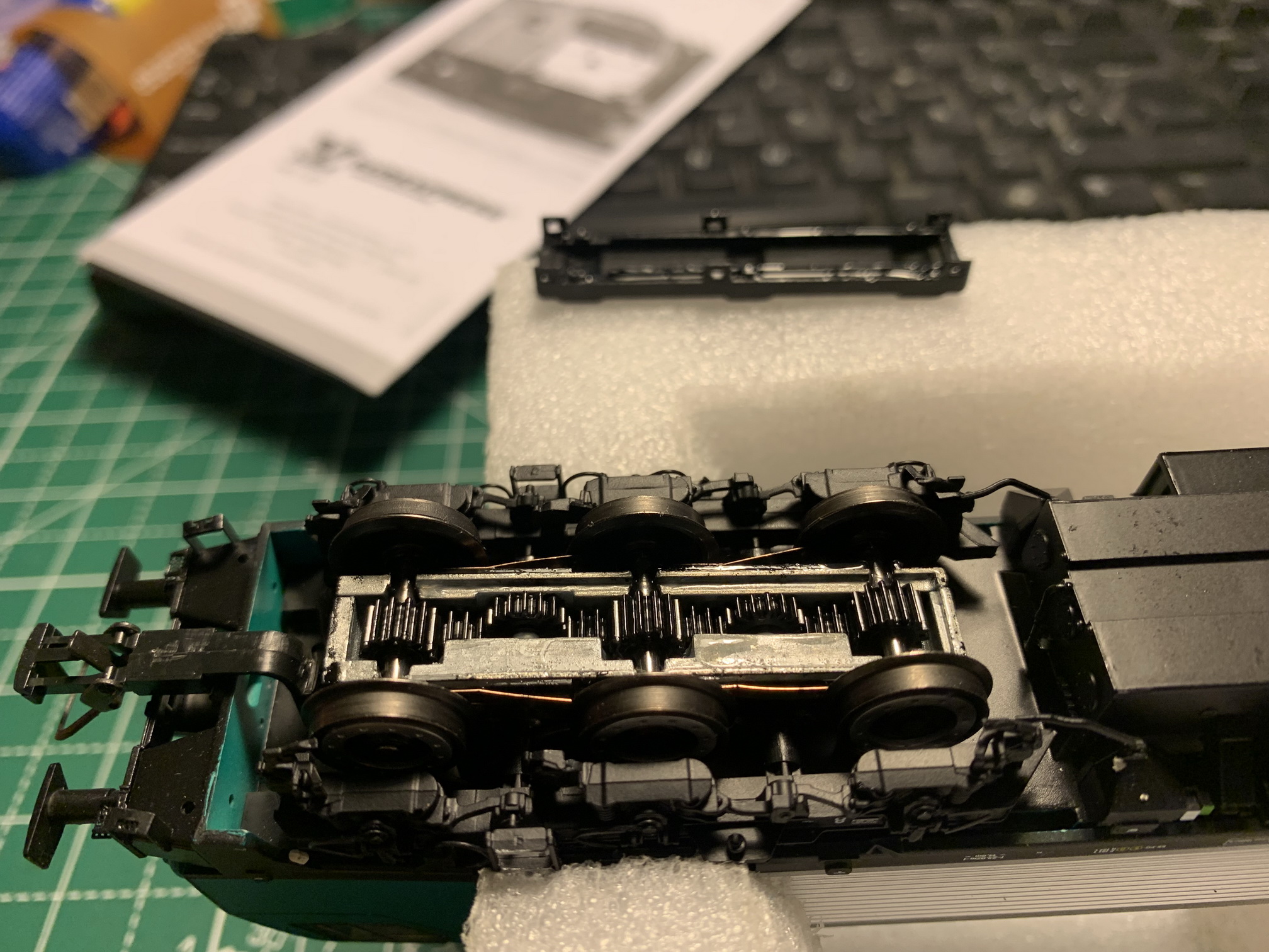

Y por si alguien tiene duda sobre la tracción a los 6 ejes de la 335, hice una foto al quitar los aros de adherencia.

Hola buenas como has abierto la tapa de los piñones? Por saber dónde engrasar

Hola Chechuxrails,
Nada mejor que referenciar el manual de Sudexpress que puedes también descargarte de su página WEB.
Lo adjunto.
Euro4000_H0_wheel_exch.pdf
(577.14 KiB) 43 veces

Si indicar que las ruedas de la 335 tienen un diámetro aproximado de unos 12,25 mm (sin pestaña claro), en un eje de 2 mm y con un piñon de 14 dientes de módulo 0,40.
Si tienes un calibre puedes salir de dudas.

Valen perfectamente los ejes de la 335 para la 256, siempre que uses las ruedas solamente en el eje de la 256 que tiene rodamientos y la 335 no los lleva.
Con un eje de 335 tienes dos ruedas aisladas para poner en los lugares de que llevan aro de la 256.
Lo hice la semana pasada y sin problemas.
