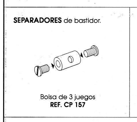

Hola.. se trata de unos separadores que vendía Mabar..en el antiguo catalogo ( en papel ) estaba en la sección despieces varios, justo después de la pieceria Romford y creo que son de esta marca, y ahora hablo de memoria - tendría que buscarlos - pero si no recuerdo mal tenían un diametro de 5 m/m y una longitud de 9'5 m/m y cosa curiosa los tornillos eran de metrica 2 para ser material británico.. en la imagen de cabeza cilindrica muy plana pero en la realidad eran de cabeza conica y quedaban al ras de la pared exterior del bastidor, previo avellanado del mismo.
SALUDOS CORDIALES
nota accesoria para los moderadores .. dispongo de ese catalogo, podría escanearlo y subirlo como INCUNABLE ?? ahora que la marca ha desaparecido
REF. CP 157.jpg (32.4 KiB) Visto 822 veces

Gracias. Supongo que no se podrá comprar ya eso, así que voy a por separadores normales de 9mm y rosca M2.
Gracias por todo.
