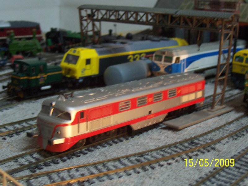

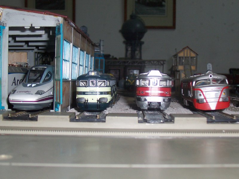

Cuando la antigua Ibertren empezo en la andadura del modelismo ferroviario,la tecnologia era muy obsoleta,motor de tres polos y cascada de engranajes,y no tenia ejes de inercia, muy sencilla como veis..esta maquina tenia las luces traseras simuladas y solo tenia luz en el testero de la cabina,con una bombilla barcaba,la cabina y luces principales.
Motores muy ruidosos,.
Yo me meti en un freao y la hice unas ñapillas y la puse luces delanteras y traseras,y funciona segun el sentido de la marcha.
Aqui te dejo unas fotos de la mia con otras hermanas de la misma familia.saludos INDALTRENSA
Aqui estan las tres marias
La familia Talgo

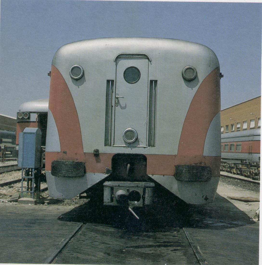

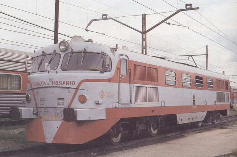

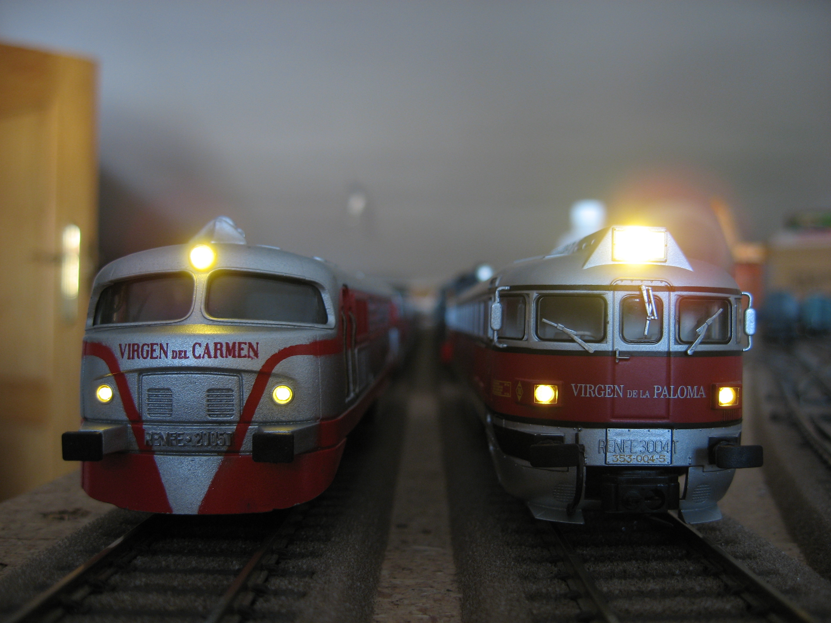

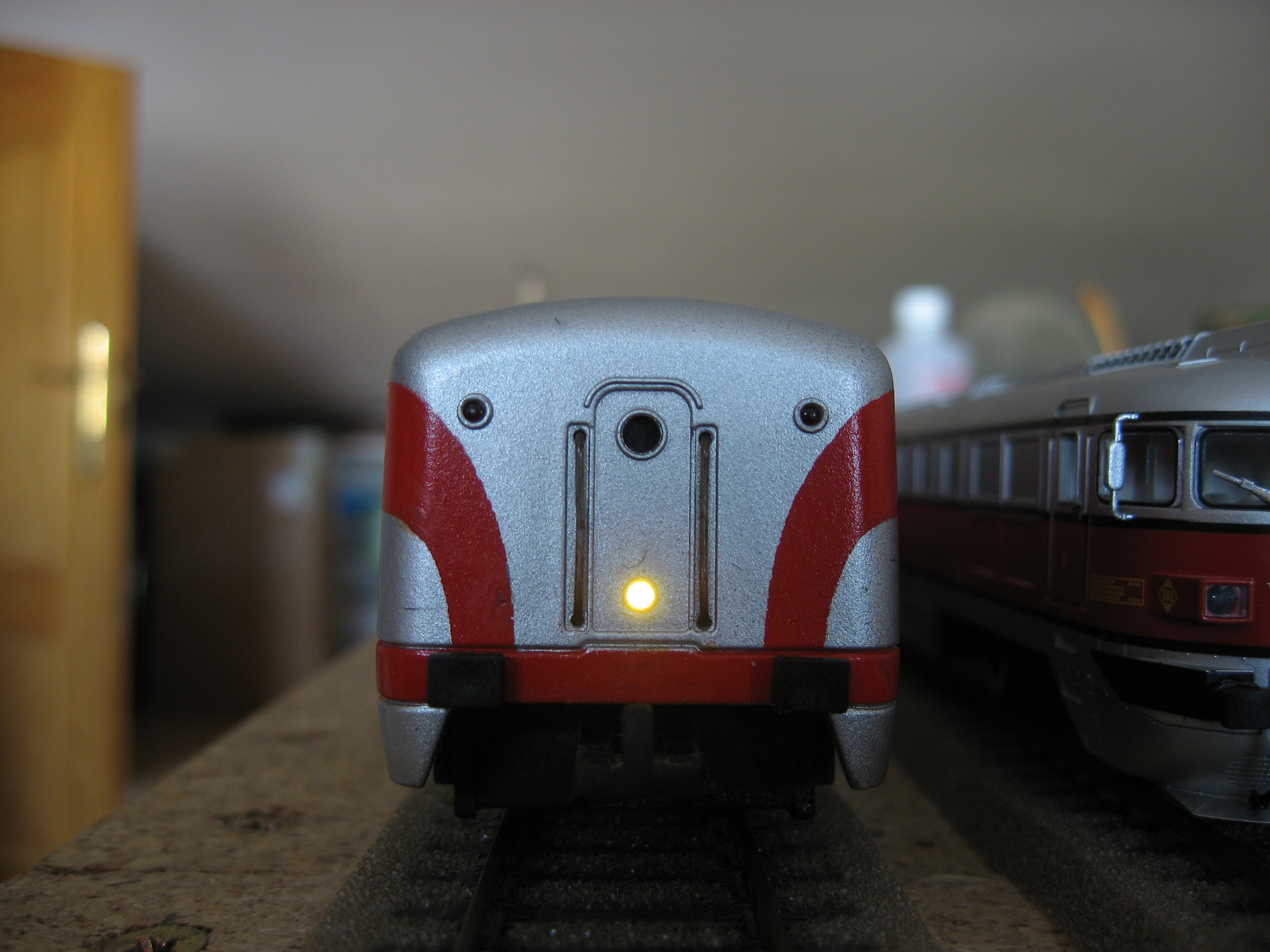

Sobre las luces adjunto graficamente lo que dice Indaltrensa
Y viendo la foto de la trasera, creo que tambien usarían los filtros para las luces superiores.
Yo digitalicé la mía en este post a ver que te parece. El PDF definitivo es el último.

Muy buenas fotos, se ve claro el asunto de los filtros de quita y pon. Buen trabajo con la iluminación, precioso el efecto y se agradece ese pdf tan majete.
