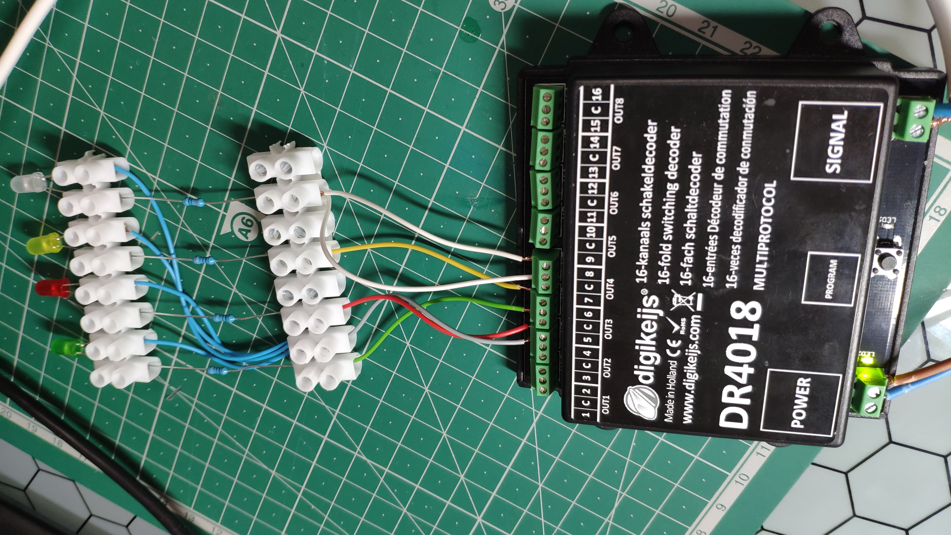

Sobre este punto y tras las pruebas realizadas, con asignar a la CV47 el valor 1, ya se encienden y apagan las luces conectadas a las 16 salidas. No seria necesario el mapping salvo que como comenta Fantito queramos ejecutar varias salidas a la vez. Lo que sí hay que hacer sí o sí, es configurar las salidas vía CV's 113 a 128 para el funcionamiento de cada salida (intensidad, parpadeo, etc...)
Aunque si se va a utilizar software en PC, se podría configurar en dicho software el funcionamiento de cada luz. Aunque por ejemplo, en Rocrail he conseguido manejar una señal con luz verde, roja y roja/blanca... no he conseguido el blanco parpadeante con el método "Patrones". Alguno sabe como configurar las señales con ese método o como usar el método "lineal" (si es que se puede usar con una DR5000 y el DR4018)??
Por cierto, la recomendación de hacerse una plantilla para pruebas, imprescindible. Aunque la mía más rústica :)

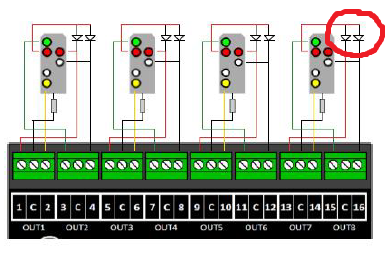

A ver si me podéis echar una mano con esto, porque no veo como hacerlo.
No encuentro la combinación correcta en el DR4018 o bien tampoco sé implementarlo en Rocrail.
Si tengo una señal con tres led (rojo, verde, amarillo) No tengo ningún problema. Ya que con el preset 1 (cv=47) sin ninguna parametrización más. Al encender y apagar las luces consigo los aspectos necesario (Rojo, Verde, Amarillo y Verde-Amarillo)
Pero ya si intento tener una señal con tres led (rojo, verde, blanco) pero uso 4 direcciones (sumo el blanco intermitente), me pierdo y no sé como hacerlo. Los aspectos de esta señal serían: Rojo, Verde, Rojo-Blanco, Blanco intermitente. No encuentro la combinación de encendidos y apagados para que funcione los aspectos tal y como quiero... Y le he dado tanta vueltas, creo que he entrado en bucle... a ver si me echáis una mano, jejej!!
Nota 13 Nov 2020 11:36
Mensajes: 7084
Si quieres encender un mismo led desde dos salidas distintas, tienes que proteger las salidas con un diodo.
Mira como está el esquema de las señales luminosas de la DB.
DR4018 diode.png (88.53 KiB) Visto 2350 veces

Vale, haré la prueba con incorporando los diodos.
Aunque, si he conseguido que la luz blanca esté intermitente. El problema es la combinación de las tres direcciones para que la combinación de aspectos sea correcta. Sigo sin ver la combinación del mapping para obtener los cuatro aspectos.

Siguiendo tus consejos de otro hilo me hice un probador, como puedes ver un poco más arriba.
Vale, entiendo lo del mapeo y veo como se puede hacer. Probare, a ver si lo consigo
