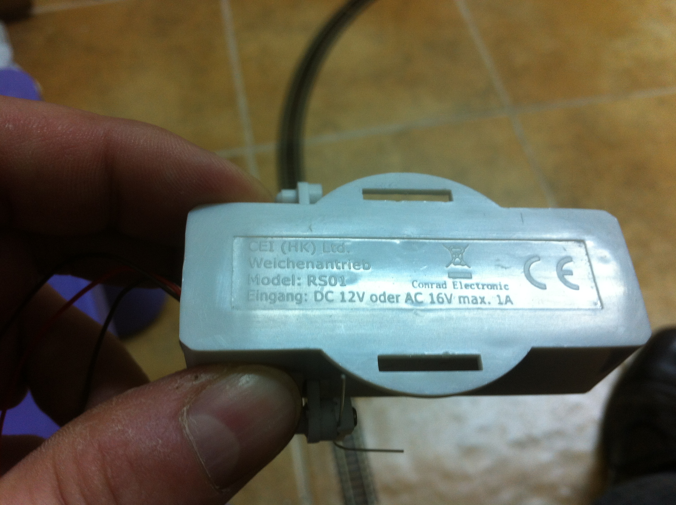

Pues me han llegado los motorcitos y he hecho una primera prueba ....
Con el mismo trafo (bachman usando la salida analógica) en continua y unos cuantos empalmes con cocodrilos, pongo el motor en funcionamiento ... y funciona..
El motor acepta corriente continua de 12 V y alterna de 16 V.
He hecho unas pruebas y con un voltaje de 3 V funciona mas lento (se tendrá que ver como va cuando tenga que tirar de la aguja) y a 9 V pega un buen castañazo ...
