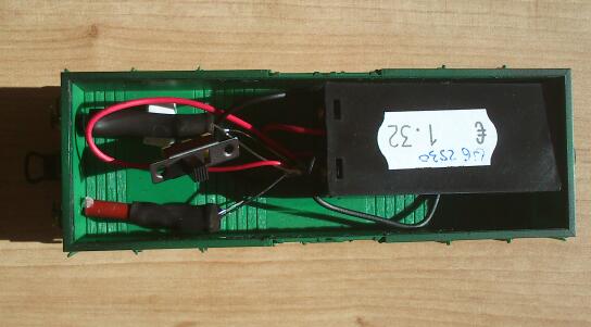

Lo cuelgo aquí por si es útil. Lo he instalado en diversos vagones roco o electrotren. En cualquier vagón donde quepa la caja con dos pilas sirve bien.

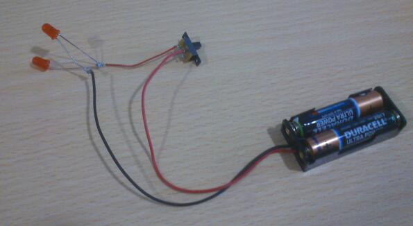

En la foto veis lo que compro.
Un interruptor, dos leds rojos intermitentes y una caja de pilas que ya viene con los cables. El precio de coste de todo son unos 4 o 5 euros según la tienda a la que vayamos... A eso habría que sumar el coste de los farolillos.

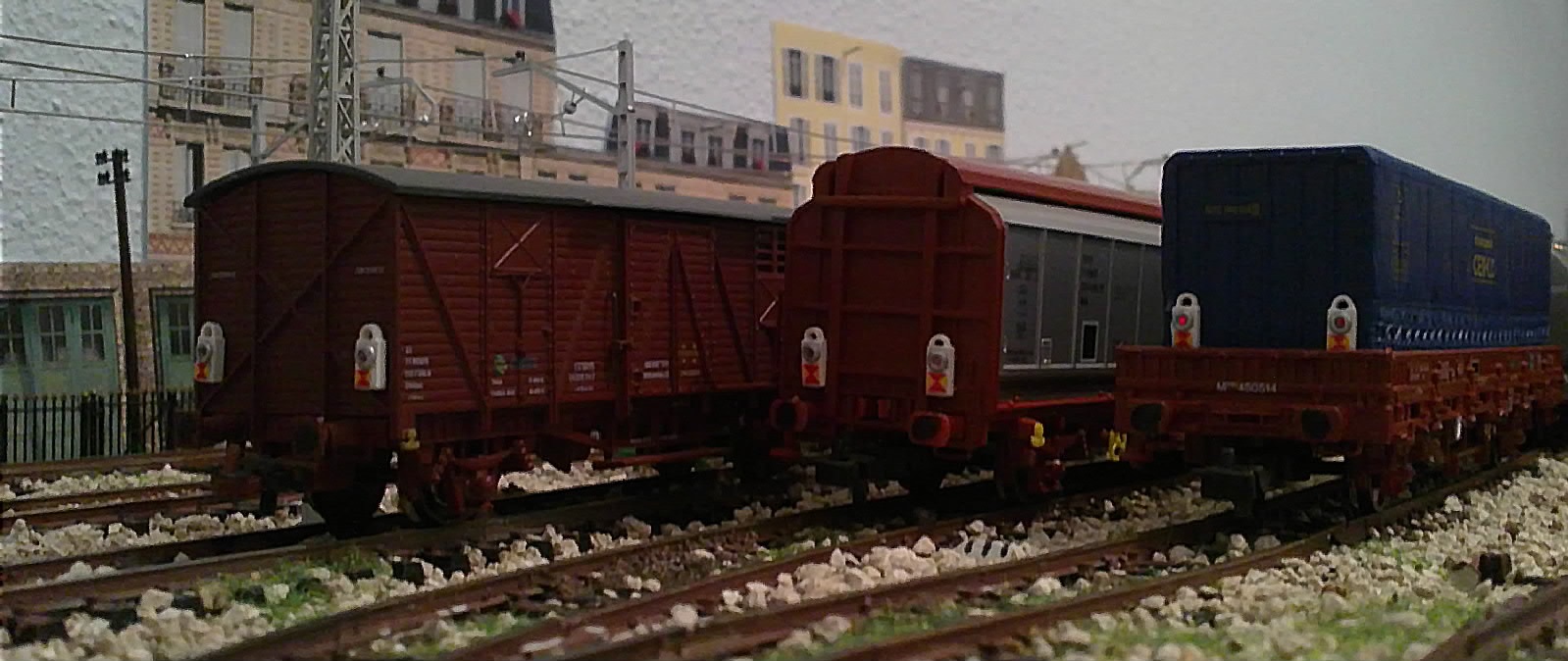

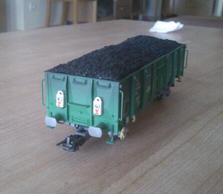

Esto es lo que se ve por fuera. Insisto, los farolillos son de los que fabrica Eduardito.
La carga es artesanal. Facil de quitar y poner para conectar o desconectar el circuito.

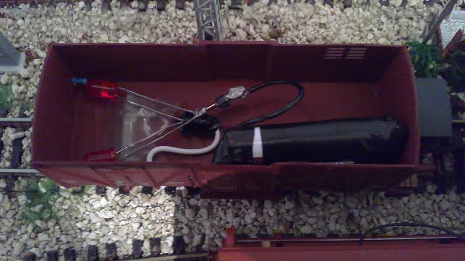

Y así es como queda por dentro una vez instalado.
No es muy estético... pero funciona y desde fuera no se ve.
Los leds se encaran al tubito de fibra optica que sale de los farolillos por la parte de atrás. Se coloca un trozo de tubo termorretractil y con el calor queda todo fijado y no se mueve. La caja de las pilas se fija con cinta aislante, doble cara o similar...

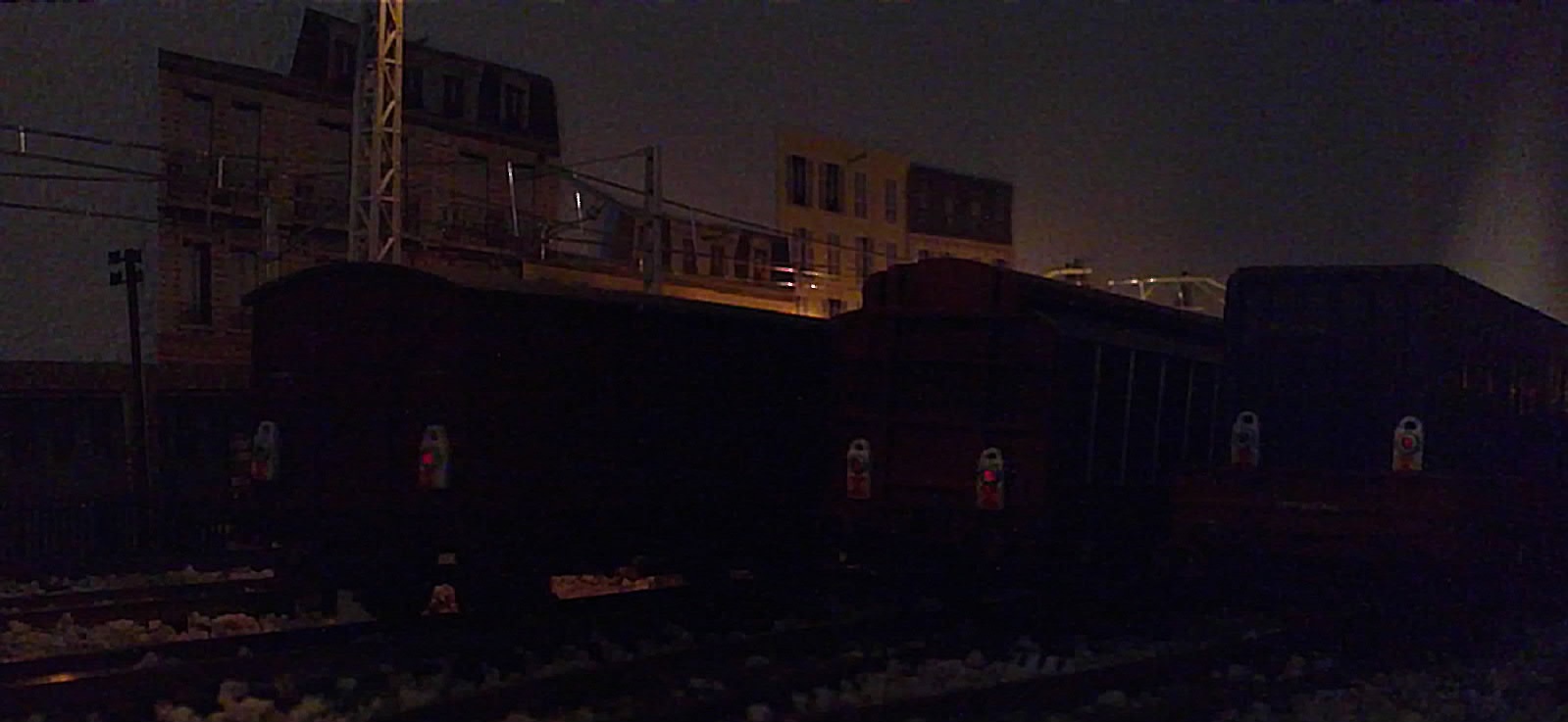

Soy consciente de que como mejor se vería es con un vídeo pero no se como subirlo aquí ni al youtube, pues no puedo. La velocidad de parpadeo es la de los leds de fábrica, algo rápida, pero aceptable. Unas dos veces por segundo.

Los leds son intermitentes. Parpadean por si solos sin necesidad de circuito ni placa ni nada. Solo hay que aplicarles 3 voltios y parpadean.
En las dos tiendas de electrónica a las que he ido en mi pueblo, Martorell, los tienen...así que deben tenerlos en todos.
Para el compañero que NO necesita un esquema eléctrico pero lo quiere. Vuelvo a poner la foto. Propongo darle un segundo vistazo. Una vez dado el segundo vistazo crees que no solo tu sino alguien necesita el esquema eléctrico ??
Bien, pues no lo pongo porque no tengo ni idea de electrónica pero puedo intentar escribir el sencillo esquema...
Todo lo que expones de como tomar corriente de la vía está muy bien pero este circuito pretende precisamente eliminar esas conexiones para hacerlo todo más sencillo. Además a mi, y supongo que a más gente, cuando se le habla de "puentes de diodos" y de "resistencias" pues me suena a chino...
Esquema:
La caja de las pilas lleva incluidos dos cables. En el rojo hay que conectar el lado positivo de la pila, donde lleva un símbolo como este: +
Por eliminación en el otro lado cable va el lado negativo de la pila. Lleva un símbolo como este: -
Bien hasta aquí supongo...
Luego en el cable positivo conectamos el interruptor. El que yo uso tiene tres patillas. El positivo se conecta a la del centro y el que va a los leds se conecta a cualquiera de los otros dos. Yo no tenía ni idea de como iba el interruptor y lo saqué por ensayo-error no es difícil.
El cable conectada a esta segunda patilla se lleva a los leds. Se conecta a la patilla más larga de los mismos que es donde debe ir el positivo.
Repito que una vez conectados la intermitencia la hacen los propios leds. No hay que pedir leds normales que serían fijos sino leds intermitentes.
Las patillas de los dos leds se sueldan o se conectan o lo que se quiera mientras pase la corriente a este positivo.
La otra patilla de los leds, la corta, es la del lado negativo. Hay que conectar las dos patillas cortas al cable negativo.
Fin.
Creo que cualquiera puede entenderlo así...
Salud !!

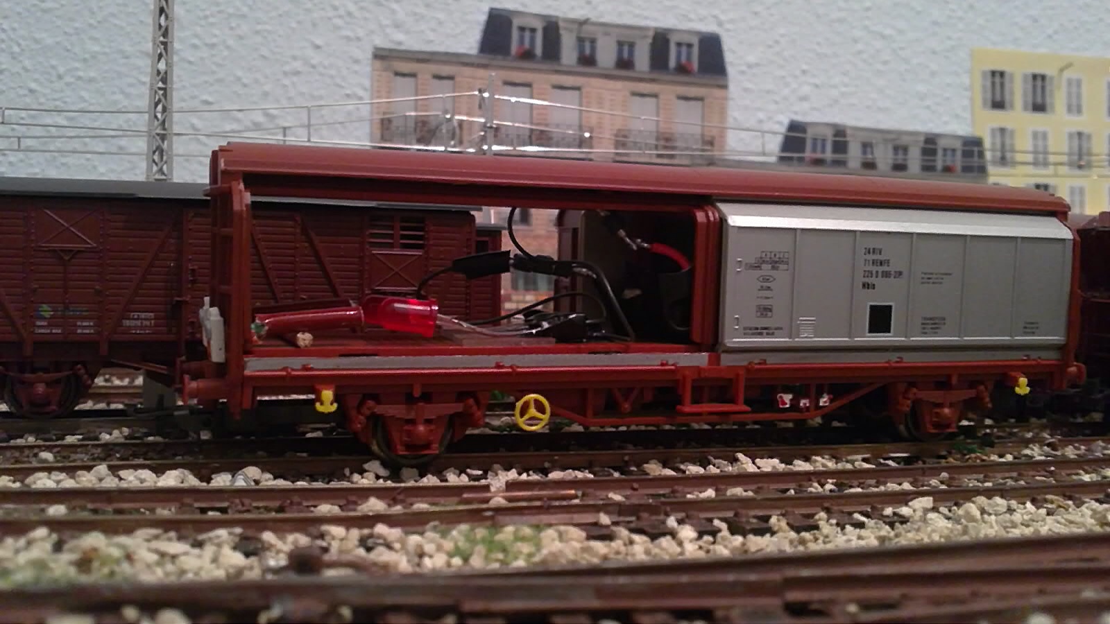

Buenas
Como veis he optado por el modelo eficaz de los farolillos de Eduardo con el sistema de Annio.
Es sencillo y facil de instalar....hasta yo he podido! .... Aunque con mi tecnica rudimentaria
Muchas gracias

Un consejo para esos "resplandores" antiestéticos de los leds:
encapsular los leds en funda termorretráctil negra, dejando por delante un trozo sobrante e introducir por ahí la fibra óptica, (¿ponéis fibra, no?) a ser posible embutida también el funda termorretráctil de su tamaño.
Por donde van las patillas del led poner cualquier esponja de embalaje para que no luzca por detrás.

El amigo 269069 ha sufrido mis diseños desde los primeros tiempos... :lol: :lol: :lol: La última versión incorpora un trozo de termoretráctil, efectivamente es una mejora. En la foto del vagón verde que subí se puede ver.
