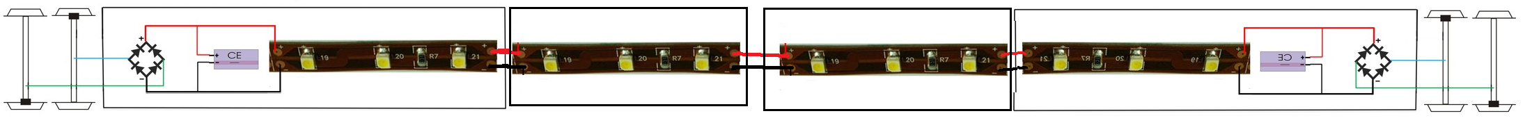

¿Veis factible esta modificación sobre un esquema de acpmax?
Me gustaría utilizarlo para poner captadores de corriente solo en los coches generadores de los extremos de un talgo.
En total van a ser 6 tiras de 6 leds blanco cálido cada una. ¿Debo utilizar resistencias aparte de las que ya van en las tiras.?

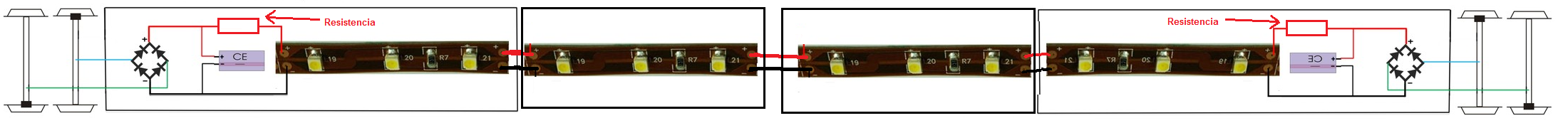

Hola luival,
el esquema es correcto y funcionará sin problemas. Como te dice Nacho hay que limitar la tensión/corriente porque las tiras están diseñadas para 12 voltios. La duda que me asalta es cómo poner las resistencias en ese circuito. Lo digo en plural porque si sólo pones una en un lado la tensión te la dará el otro; por eso ahora se me ocurre que la mejor solución será poner dos iguales, una en cada salida del positivo del puente. Para su valor te aconsejo que pruebes con varios valores hasta que encuentres el nivel de iluminación a tu gusto. Tomando tu esquema:

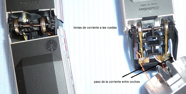

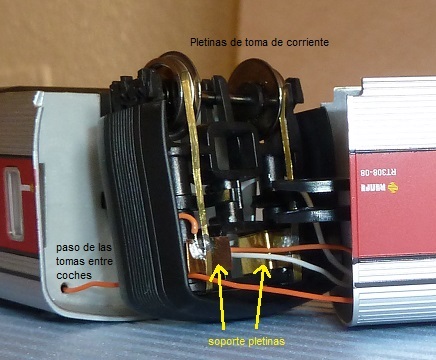

He estado un buen rato considerando si habría posibilidad de problemas en caso de las tomas a los raíles, pero creo que no, porque los puentes rectificadores ya separan ambas tomas. Por mi parte en los talgos hago tomas de corriente en varios ejes intermedios:
Bna Talgo 4A.jpg (76.51 KiB) Visto 860 veces
Bna Talgo 5A.jpg (98.46 KiB) Visto 860 veces
En este caso para el Barcelona Talgo, en que tengo los coches agrupados de cuatro en cuatro, pero vale para todos propagando la tensión de los raíles y luego con un solo diodo y condensador en cada coche. Pero ya es otro circuito.

Hola luival,

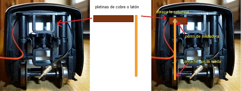

a ver si con la figura me explico mejor que con palabras:
Bna Talgo - pletinas columna.jpg (92.3 KiB) Visto 782 veces
Las pletinas son de cobre, latón o bronce (el bronce fosforoso me parece el mejor, pero entonces no tenía) de 0'1mm. Una abraza la columna desde el hueco central (inicialmente en el interior del hueco apoyaban otras pletinas desde cada coche para transmitir la corriente sin cables, pero no funcionó); para fijarla puede pegarse o soldar los extremos, y la otra más fina va soldada sobre la primera y alineada con la llanta de la rueda, que es donde hace contacto. Desde el exterior no se ve.
Como la distancia desde el punto de soldadura hasta la rueda es grande, puede hacerse una presión relativamente elevada sin que el rozamiento frene al vehículo. Me gusta el resultado que da porque la conexión es muy fiable. En el Barcelona Talgo tengo cuatro ejes así distribuidos en el conjunto de la composición y el contacto es muy fiable con mínimo rozamiento. El bronce fosforoso me parece que es el de mejor elasticidad; lo compré en Poly; vienen dos láminas de 2 mm de ancho.

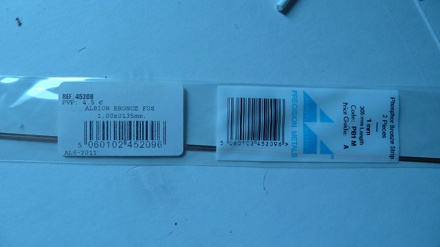

Muchas gracias Germán por compartir las fotos del montaje. ¿Podrías especificar la referencia de producto (o algún detalle más para conseguirlas) de esas pletinas de bronce fosforoso que has usado para captar la corriente de las vías? No las encuentro en Poly

Las tiras son:
Poly - Bronce fosforoso.jpg (63.41 KiB) Visto 659 veces
y las compré en el Poly de Alcorcón, hace tiempo ya.
