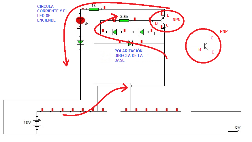

Hola El Matao, en primer lugar gracias por tu intervención, llevo bastante tiempo sin conseguir sin que el circuito de ocupación de vía me responda (estoy en digital) encontré este hilo y por su sencillez me detuve en el circuito que presenta Rfe7747, lo he realizado pero noto las anomalías que se me presentan:
La locomotora entra en el sector cortado y el led sigue encendido pero con mucha menos intensidad, disminuye algo su velocidad y una vez abandona ese sector el led en vez de apagarse sigue encendido, te acompaño el circuito a ver si hay algo mal.
El transistor es un BC557 pero como veras el transsistor tiene su emisor distinto al de ReF7747 ya que con el suyo que lo veras al lado el led ni se inmuta.
Es de agradecerte me corrijas a ver si de una vez consigo ver en el panel de control esa ocupación y que todo vaya correcto.

Genal, el circuito, tal como lo expones no es el que yo propuse en su momento: Poniendo un transistor NPN según tu esquema, los diodos que están en serie polarizan continuamente la base del transistor, que estaría conduciendo, manteniendo el LED siempre encendido. La idea es que esos diodos, cuando estén recorridos por la corriente consumida en el tramo aislado, polaricen directamente al transistor entre su base y su emisor. Entonces, la corriente de colector ya puede encender el diodo LED indicador.
Recuerdo haberlo probado y, tal como comento, es una indicación visual sin más pretensiones. Con el clásico de los cuatro diodos con optoacoplador tienes el tema resuelto, a costa de más circuitería.

Gracias Rfe7747, entiendo lo que me quieres decir es de suponer que los videos que vi me confundieron, por ejemplo: decían si la base es negativa es un PNP (el caso de el mío) otros videos que vi decían que si la flecha (emisor ) está hacia fuera es un NPN, como veras mi confusión es total. Por otra parte como comentaba en mi anterior post traté en el simulador poner un PNP (como tu esquema) pero no encendía el led, por tal comportamiento desistí de continuar hasta no estar bien informado. Esta simpleza me trae de cabeza y sin lograrlo.

Hola German leí tus explicaciones y coinciden con lo que yo he leído sobre los NPN y PNP, creo entenderlo bien, el caso es que no va, igual se te pasó en leer lo que decía en el post de mi esquema, te expongo lo que me sucede:
Observaciones en un programa para hacer circuitos:
Mi esquema es exactamente igual que pongo y que ya viste, con el transistor que lleva (un NPN) como bien dices y sus resistencias R1=3,5K y R2=1K y el led enciende, pero si cambio el transistor por un PNP que es el que realmente tengo el led no enciende. ¿Qué ocurre?, observaras que la corriente parte de la central con 18V.
Observaciones sobre la vía: (lo más importante)
Ese mismo circuito (con sus diodos, resistencias y transistor PNP confeccionado lo llevo a la maqueta hago sus conexiones como indican el esquema y este es el resultado:
1º- Nada mas conectar la central el led queda encendido.
2º-Cuando la locomotora entra en ese trozo de vía el led luce con más intensidad y la locomotora solo un poquito pero disminuye la velocidad.
3º-Al abandonar ese espacio el led disminuye de intensidad, y continua encendido con esa misma intensidad, hasta entrar de nuevo la locomotora y volver el led ya encendido pero con mayor intensidad.
A mi juicio al parecer esta todo bien excepto que el led debe de iluminar cuando esa porción de vía esta ocupada y dejar de iluminar al abandonar, y también de no haber ningún tren en la vía no debería de encenderse al conectar la central.Es como si quisiera apagarse el led pero algo se lo impide.
Ya sabemos que por este medio a veces se llega a confusiones, espero haber detallado todo para su comprensión.

no estás representando un transistor BC557 (PNP) sino un transistor NPN e intercambiando los terminales de colector y de emisor
con respecto al esquema que yo proponía. Tal como está expuesto en tu esquema, el LED estará luciendo aunque la vía a detectar esté vacía, como te indico en él.

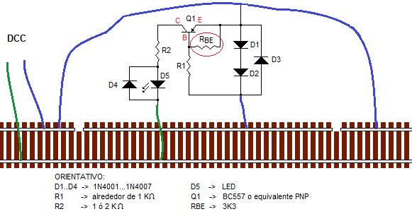

Repasando las anotaciones sobre el circuito, que ya no recordaba, resulta que tengo hasta un vídeo con los resultados.
He estado volviendo sobre él estos días, a propósito de tus problemas, y el circuito, tal como lo he planteado funciona correctamente. Sí es cierto que tiene sensibilidad elevada y el LED tiende a mantener algo de brillo incluso con la vía desocupada. Supongo que podría ser debido a la rápida conmutación de la tensión DCC respecto a las capacidades internas del transistor...
Después de "hacerle un repaso" como te prometí, he realizado mínimos retoques y el resultado es el deseado; no obstante, no pretende ser una panacea: el objetivo es darnos una información luminosa de ocupación.
Circuito v4.png (13.7 KiB) Visto 3219 veces
Básicamente ha consistido en añadir una resistencia en paralelo, entre los terminales de base y de emisor, RBE, de manera que en ausencia de consumo en la vía a detectar, la unión base-emisor quede cortocircuitada por ella y no permita ninguna posible polarización espúrea. Y por otra parte, el diodo D4 lo he puesto en paralelo inverso, en lugar de ir en serie con el LED (esto no sé por qué dichosa magia, en serie parecía querer mantener un mínimo de brillo... los duendes de la electrónica o mi ignorancia).
Si tienes interés en el esquema con transistor NPN, como el BC547, no tengo ningún inconveniente en plantearlo.
Espero que atines con el montaje y lo disfrutes. Saludos,
Germán

Hola German después de dos meses liado por fin gracias a ti, todo va bien, ya que por mis conocimientos electrónicos nunca sin una ayuda lo hubiese conseguido, muchísimas gracias. Ahora pretendo que ese circuito que por decirlo de alguna forma lo tengo en el aire, plasmarlo definitivamente en una de esas planchas que ya vienen con sus orificios, en esa plancha quiero poner cuatro circuitos ya que son 4 vías ocultas, creo que es mejor los cuatro circuitos juntos que por separado ¿no?.
Estoy muy contento, pero quisiera preguntarte aunque ya hace que vi el circuito que proponía Mike 1981, ¿es quizás mas completo que el que hemos realizado? ¿merece la pena realizarlo? a mi me gusta realizar circuitos lo que no entiendo es sus conexiones y a veces los elementos que hay que poner.
Bueno espero tus gratas respuestas a este post para comenzar con la placa.
