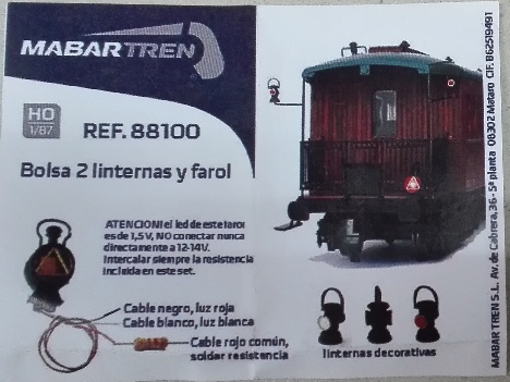

Según instrucciones:
Cable negro, luz roja.
Cable blanco, luz blanca.
Cable rojo común, soldar resistencia.
Saludos desde Málaga.

Pues yo tambien compre estos faroles y me venian con estas instrucciones ;)
Que tambien mira que son dificiles podian haber puesto el esquema con el cable blanco para la luz blanca, el cable rojo para la luz roja y el negro el comun y para conectar la resistencia :lol:

Buenas noches
Muchas gracias por la información facilitada.
Ya tengo conectado el farolillo confirmando las siguientes conexiones:
Cable rojo soldar resistencia y a toma de corriente.
Cable blanco a toma de corriente para LUZ ROJA, efectivamente el rojo es el común, donde va la resistencia.
Cable negro a toma de corriente para LUZ BLANCA.
