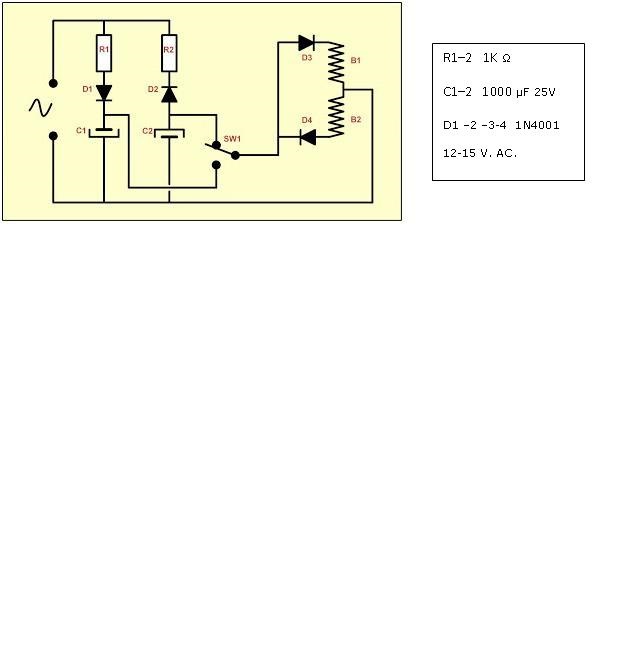

Que te parece esto, yo lo uso y va bien y es fiable.
Si usas un interruptor de doble circuito también puedes controlar a la vez un semáforo o un corte de via.
Además, sólo va un cable desde el interruptor al desvío.

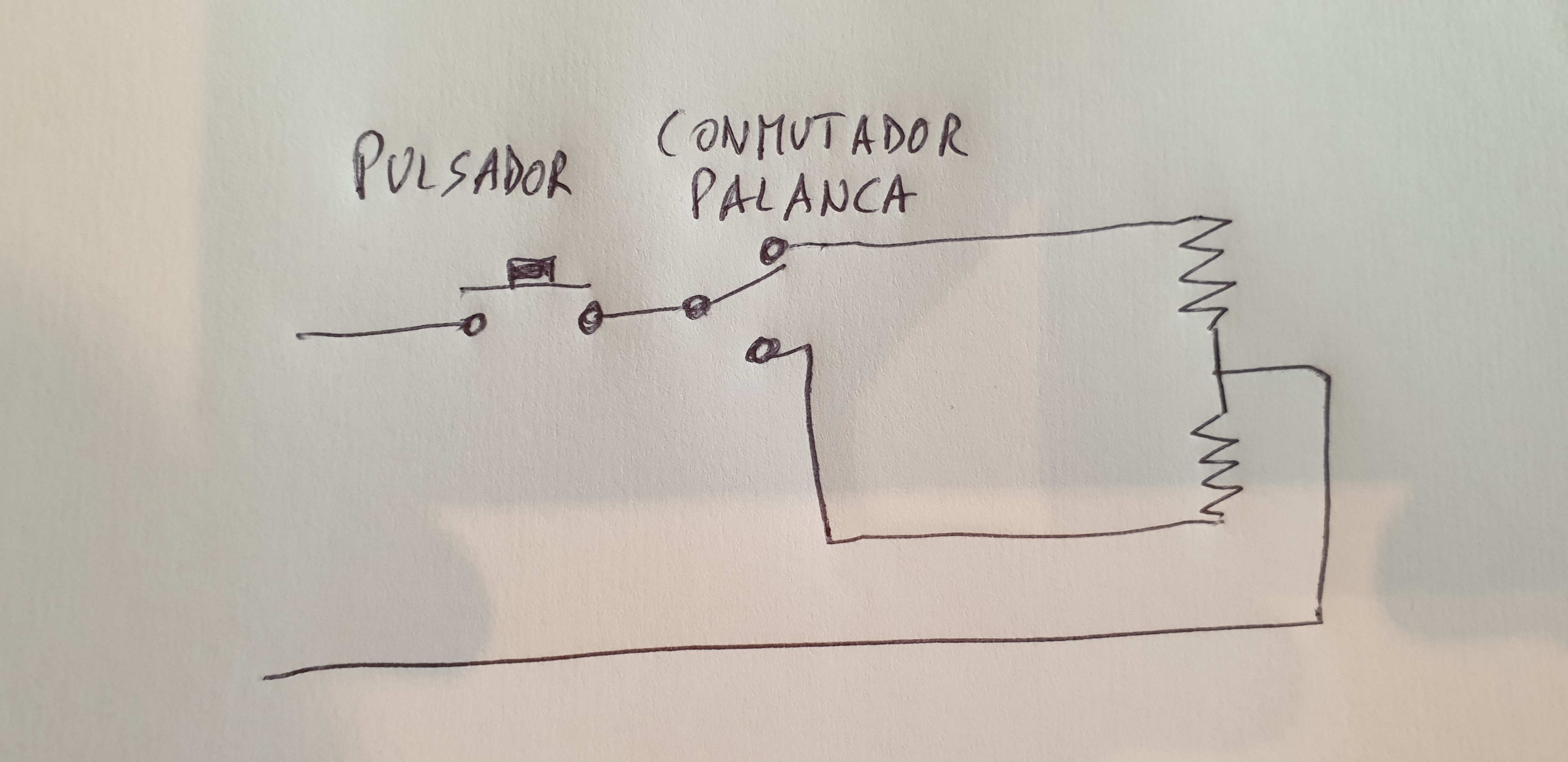

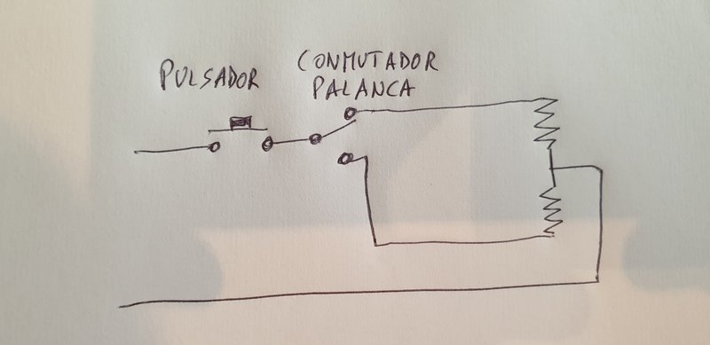

Hola, si quieres algo sencillo y barato se soluciona con un simple pulsador y el conmutador de palanca. primero cambias la palanca a la posición que deseas y luego le das al pulsador, y ya esta.
Mola.
incluso, si tienes varios motores, puedes hacer que el común de los interruptores vayan a un sólo pulsador, así primero pones los interruptores en posición y luego pulsas para que todos vayan a su sitio, capacidad de la fuente de alimentación mediante, claro.

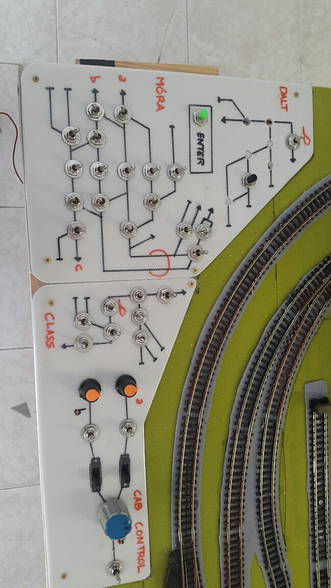

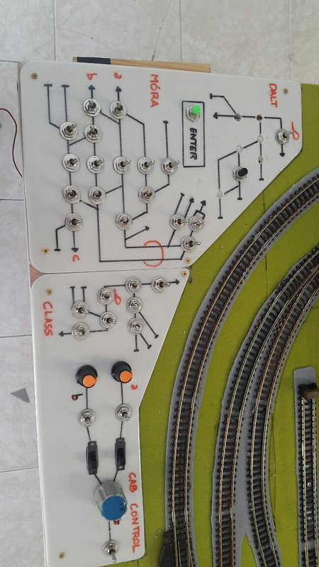

si, así es como lo tengo. un único pulsador para todos los desvios i conmutador d palanca para cada uno de ellos. funciona perfecto. claro que hay que acostumbrarse un poquito a mover las palancas i al final, darle al pulsador. como alimento con bateria de condensadores, puedo mover sin problemas 4 o 5 desvios a la vez...!!
una de las opciones...pero pasa que alimento con continua i no tengo transformador de alterna....:(

llabur escribió:
Si usas un conmutador de dos circuitos, podrías usar leds para señalizar la posición?
Mensajes: 1525
Registrado: 13 Ene 2013 01:23
SI

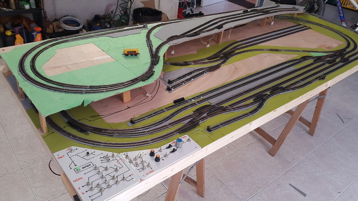

Mensajes: 70
Registrado: 19 Ene 2016 18:47
cuadro con conmutadores doble circuito i botón "enter" que alimenta al pulsar todos los desvios...
