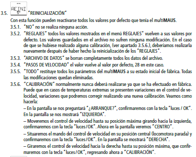

Mensajes: 7083
Si es de segunda mano, recomiendo que hagas un reset completo al Multimaus: Menú>Regla>Reini>Todo>Ok.

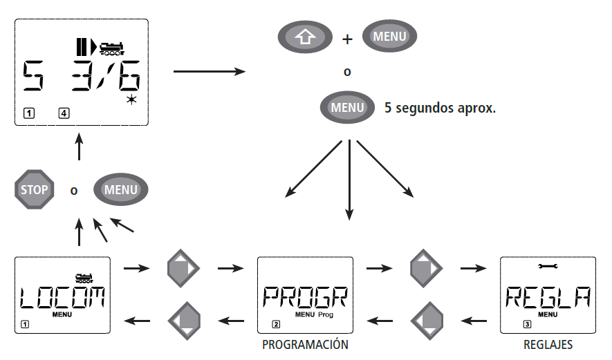

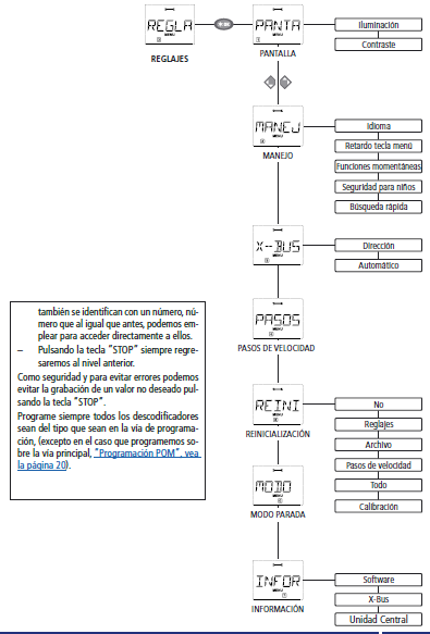

Mensajes: 7083
Explicarlo más sencillo de como está en el manual es difícil, pero lo intentaré.
Para acceder a los tres menús del MultiMaus, apretamos simultáneamente la tecla de "Flecha Arriba" y la tecla "Menú".
Con las flechas "Derecha" e "Izquierda" accedemos a los tres menús disponibles : Locomotora, Programación y Reglajes.
Estando en el menú de Reglajes, apretamos la tecla "OK" y accedemos al primer nivell de submenús, y con las flechas "Derecha" e "Izquierda" accedemos a los distintos Submenús del primer nivel.
Multimaus 2.png (36.19 KiB) Visto 2142 veces
Con las flechas "Derecha" e "Izquierda" vamos pasando por los distintos submenús del primer nivel hasta llegar al submenú Reinicialización "Reini" y le damos al OK. Ahora eccedemos a los submenús del segundo nivel y con las flechas "Derecha" e "Izquierda" vamos pasando por los submenús de este segundo nivel hasta llegar al submenú "Todo" y aceptamos con OK.
Multimaus 3.png (39.85 KiB) Visto 2142 veces
Mensajes: 122
Registrado: 26 Dic 2017 23:52
Muchas gracias! He conseguido la desconfiguracion, acabo de arrancar la 333. Muchas gracias Fantito
