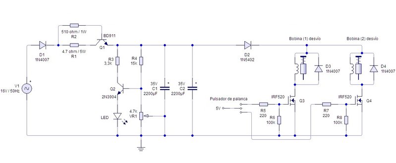

Rochel escribió:
Si eres tan amable de ampliarme el esquema con las dos bobinas y el interruptor de palanca ON OFF enclavamiento central te lo agradecere.
Dicho y hecho, no te he incluido los relés biestables para los LEDs pero supongo que ya lo tienes controlado.
Mensajes: 147
Registrado: 26 Feb 2016 20:17
Rochel escribió:
Yo también uso los desvíos de Peco y la verdad no había caído en la cuenta de su consumo y tienes razón los interruptores ya de por si son de poco consumo ?. Este esquema cuantos desvios soporta ?
Depende de varios factores, no sólo eléctricos sino mecánicos, pues has de tener en cuenta la resistencia mecánica al desplazamiento que tenga cada desvío en cuestión, y ello depende mucho de cómo se haya realizado el ajuste del motor con el cuerpo del desvío. Mi experiencia es que con un ajuste bien hecho y una alimentación cómo la tuya (16V AC) no más de dos, apurando quizás tres, y ello sin contar los relés biestables cuyas bobinas también chupan corriente.
Hay dos formas posibles de incrementar:
a) poner una mayor capacidad en los condensadores, aunque ya tienes 2 x 2200 microF, que ya es bastante,
b) aumentar el voltaje de la fuente de alimentación de alterna. Yo he llegado a utilizar fuentes de 24V AC, con rectificación de onda completa y condensador de filtrado, obteniendo unos 40V en bornes de condensadores, así he llegado a mover hasta 5 bobinas. Pero tiene un gran problema: los enclavamientos no siempre son múltiples, sino que a veces hay que mover un único desvío y a 40V el espadín recibe una buena tralla. Habrás notado que los desvíos de PECO tienen un muelle que sirve para enclavar el espadín en su posición. Cuanto más fuerte es el impulso, más probable es que dicho muelle salte por los aires y el espadín quede "suelto". Encontrar luego el muelle en la maqueta y volverlo a poner en su sitio y que funcione bien, es tarea de "chinos" y no siempre sale bien. Por otra parte, tú utilizas relés biestables en los que desconozco cómo les puede afectar el incremento de voltaje del impulso.
Visto lo visto, hace tiempo que decidí olvidarme de las CDUs y pasar a un sistema "secuencial", alimentada con una fuente de voltaje de 18.5V DC 3 Amp, de un portátil estropeado. El sistema lo controla un Arduino Nano y la programación no es complicada, tengo muchos sketches hechos.

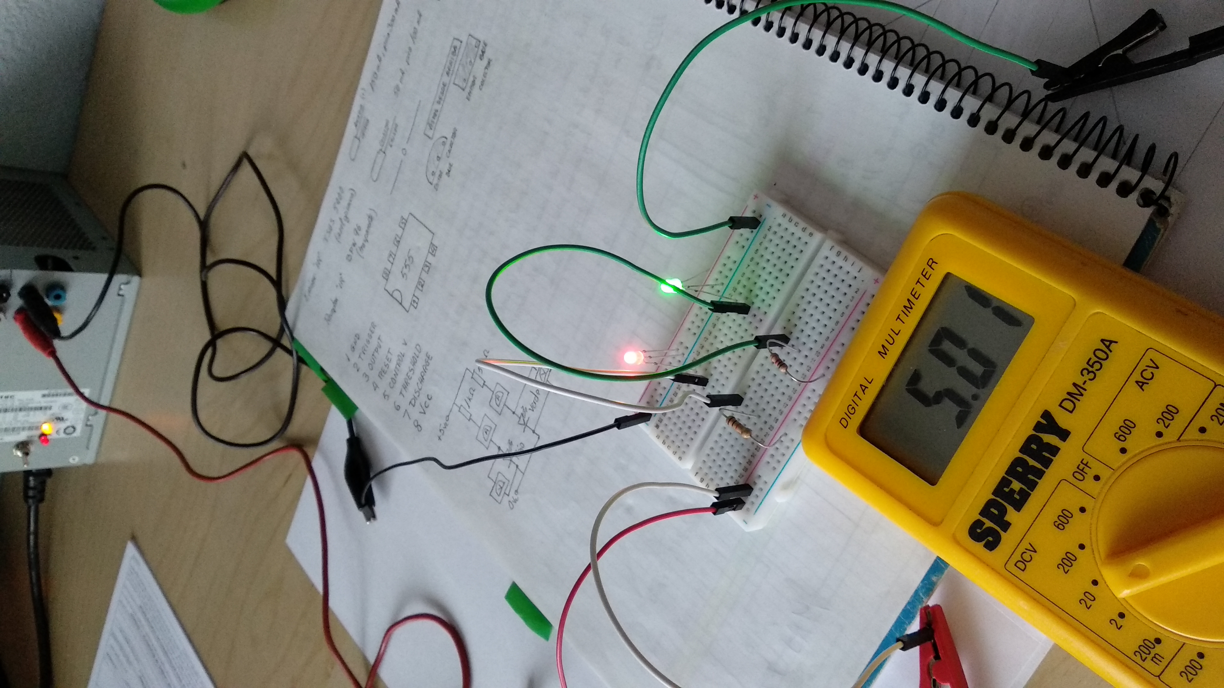

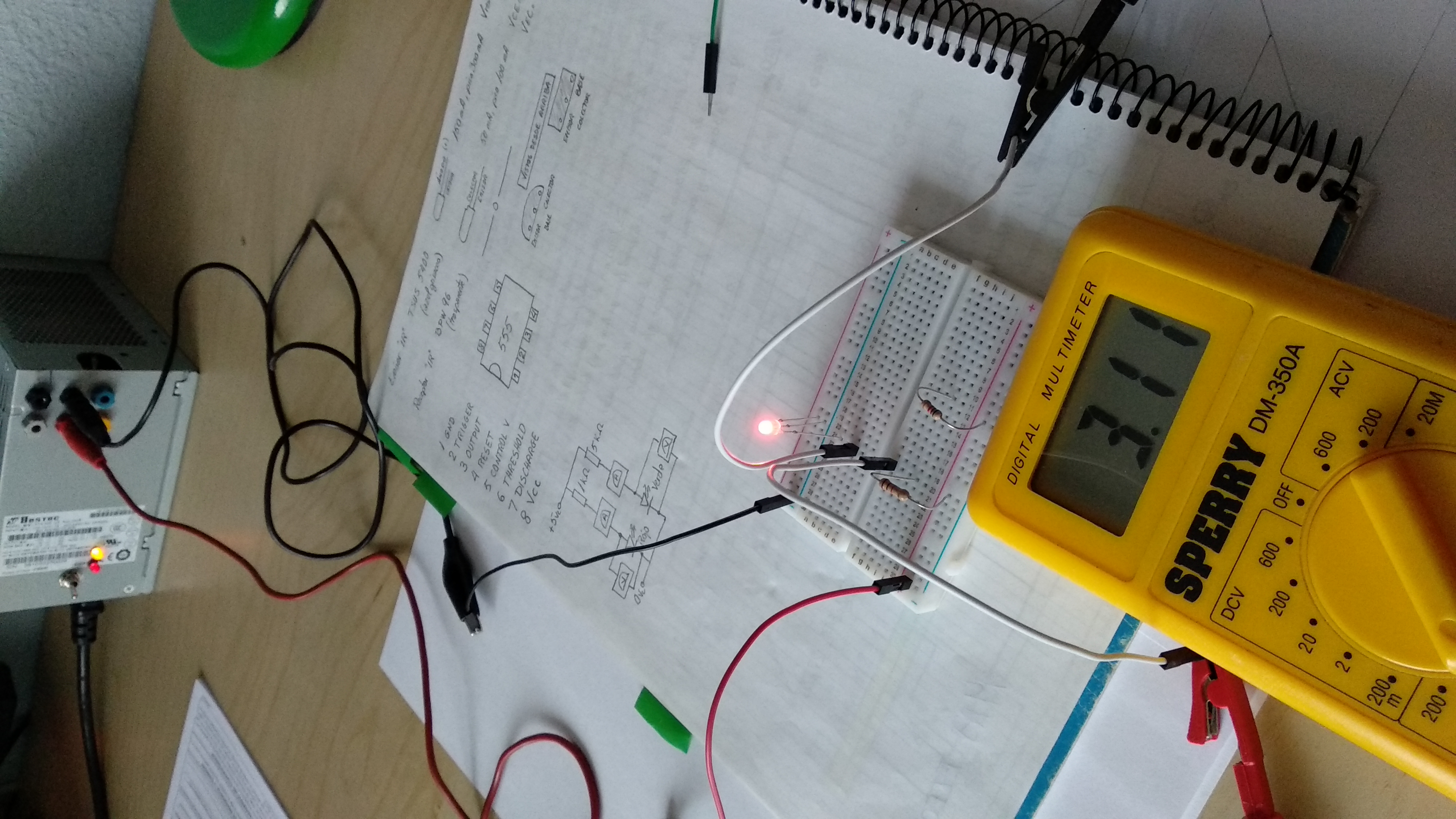

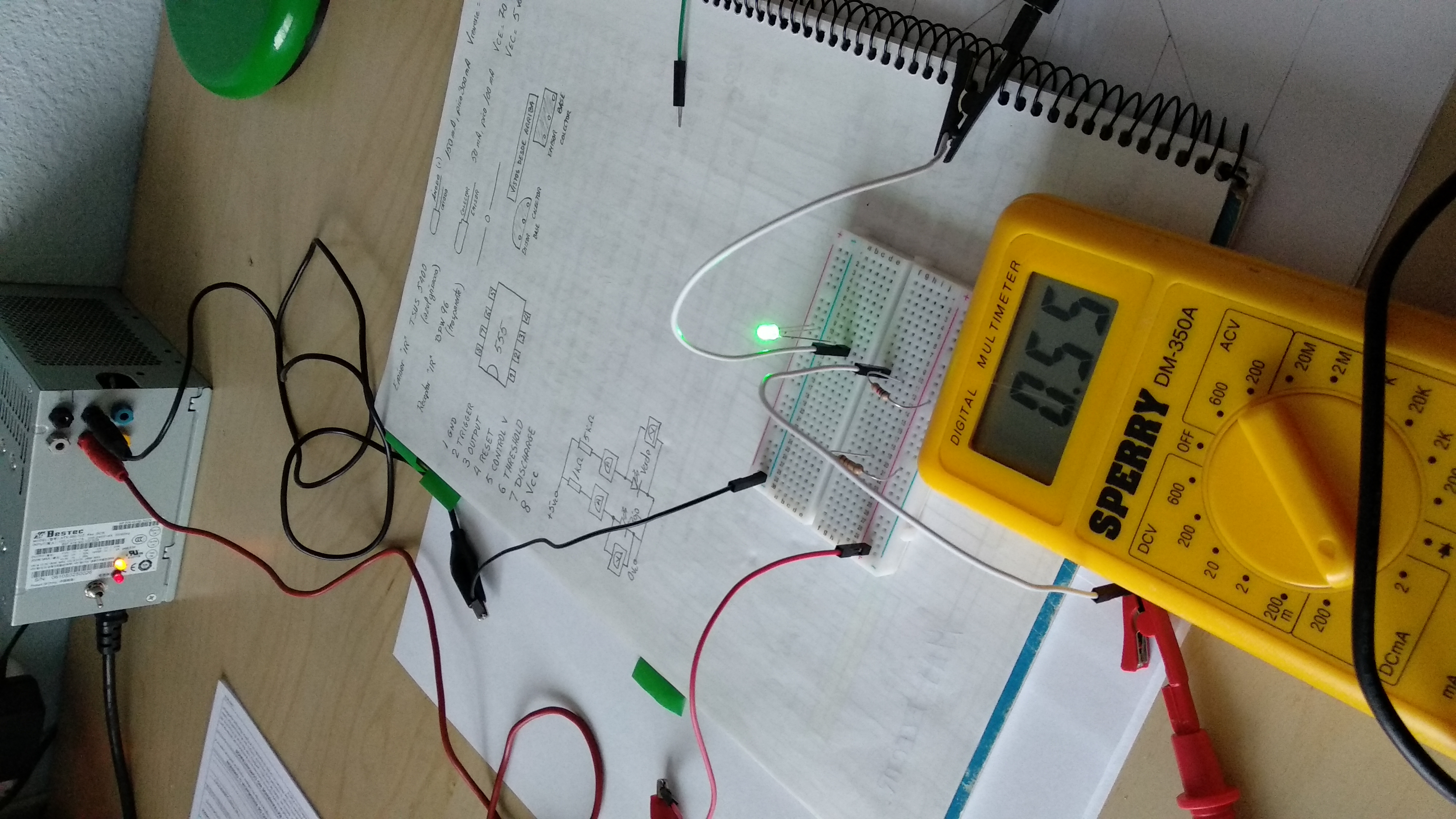

Estoy intentando saber la potencia de todos los leds, -rojo y verde- de consumo. Tengo 42 desvios y en cada desvio habra cuatro leds, en consumo dos, uno rojo y otro verde. En total encendidos 84, 42 verdes y 42 rojos. La formula la se pero no estoy muy fuerte en mates. Ma s que nda por saber la potencia de la fuente de alimentacion que necesito. Si me podeis ayudar os lo agradecere.
Me gustaria poneros el esquema pero no soy muy asiduo del foro y no tengo ni idea de como insertarla en esta hoja.
Ya me direis como lo puedo conseguir. De esta forma vereis el sistema que quiero poner.
Muchas gracias por buestros consejos ,

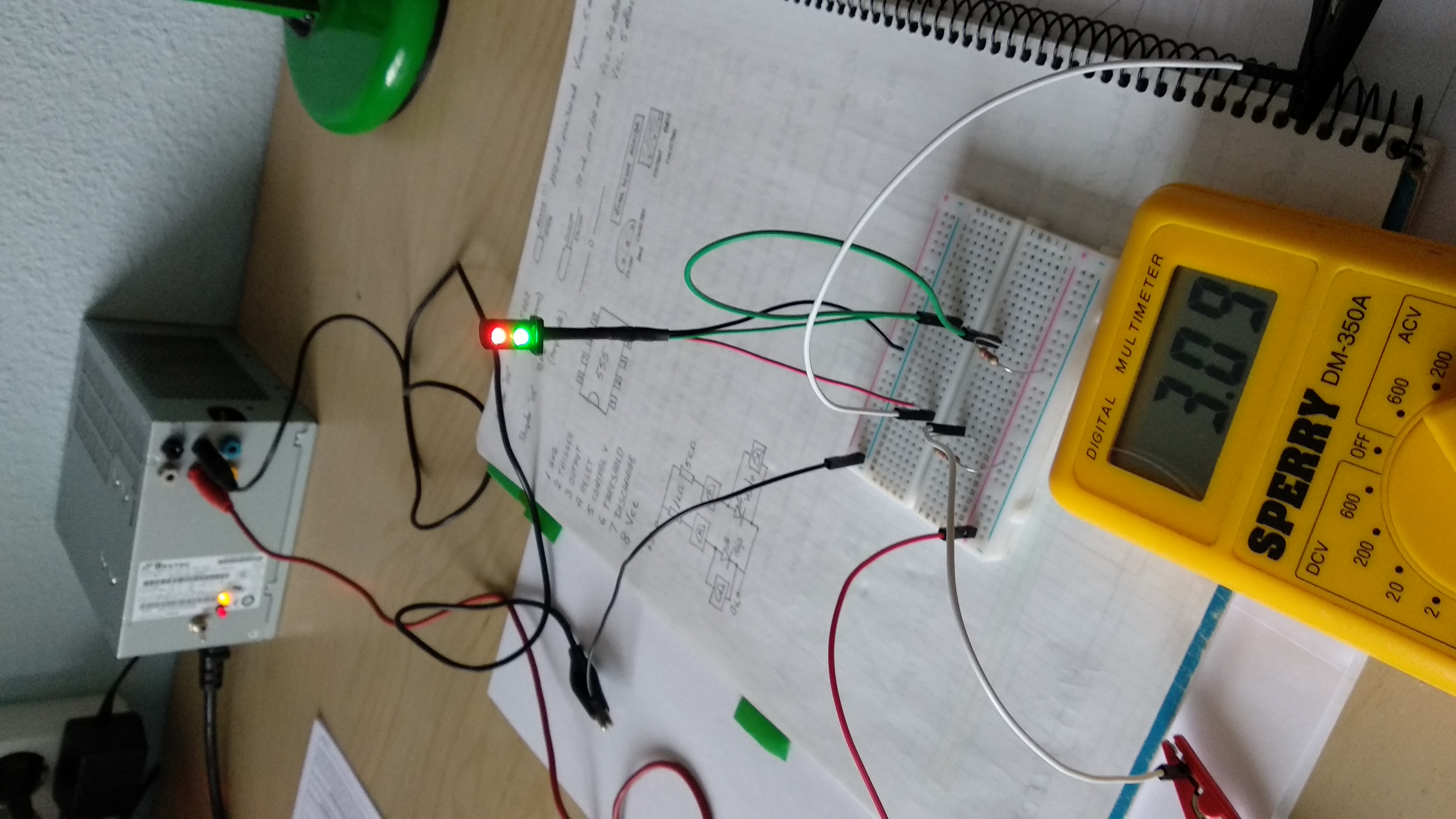

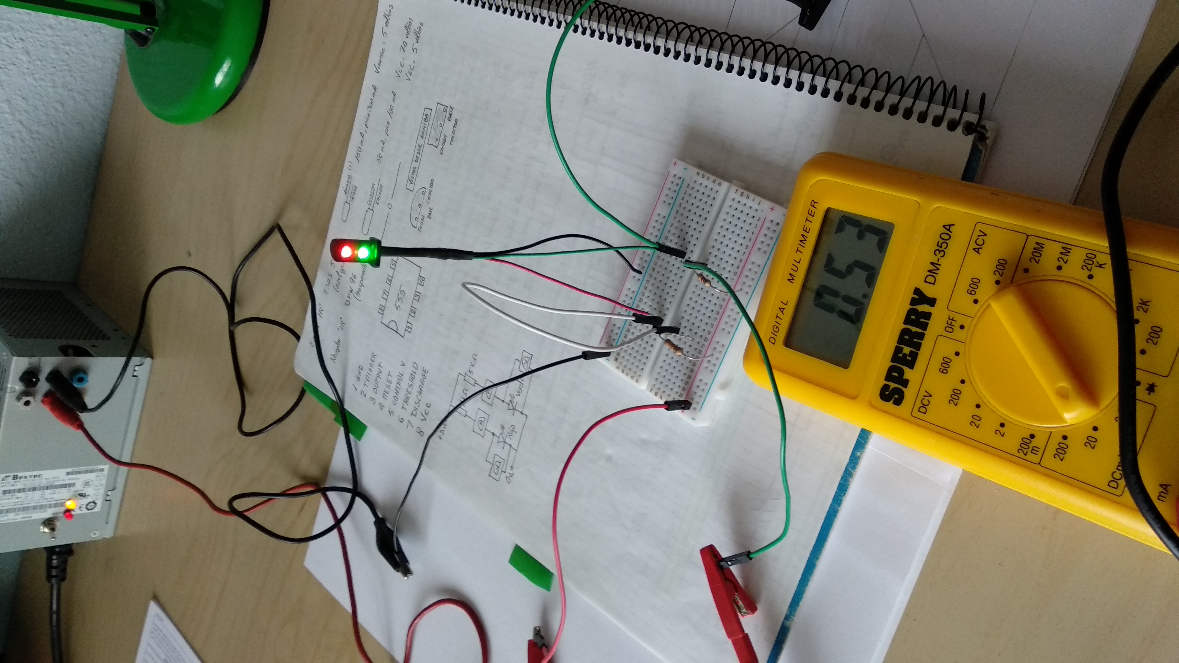

Hola Rochel:
No es mi intención corregir a nadie, ¡Dios me libre! y, menos aún desde mi ignorancia. Pero puedo confirmarte que, con tan sólo un cargador de esos de móvil de 1,5 Amperios, tendrías de sobra para alimentar todos los diodos, incluso si quisieras iluminar los 168 a la vez. Siempre y cuando no te guste que tu maqueta sea una feria con los diodos a su máxima intensidad.
Te puedo asegurar que, para una fuente de alimentación de 5 voltios como te he mencionado, con una resistencia de 1KΩ para el diodo rojo y otra de 5KΩ para el verde, tendrás una intensidad de luz, más que suficiente.
Y aquí tienes los cálculos y las pruebas fotográficas que avalan lo que te estoy diciendo. En las pruebas he utilizado dos tipos de diodos con muy pequeña diferencia en los consumos.
20210111 Consumos LED.pdf
(388.44 KiB) 96 veces
También tengo que decirte, como verás en el "pdf", que cuando la resistencia es grande y se quiere ahorrar poniendo una sola R en el común, el diodo verde deja de funcionar porque en la R cae demasiada tensión y la restante no es suficiente para hacer lucir el diodo verde.
LA ESCALA DEL POLÍMETRO ESTÁ EN VOLTIOS DC, LA PRIMERA FOTO, Y EN MILIAMPERIOS, EVIDENTEMENTE, LAS SUCESIVAS FOTOGRAFÍAS.
TENSIÓN UTILIZADA
Intensidad en diodos rojos
Intensidad en diodos verdes

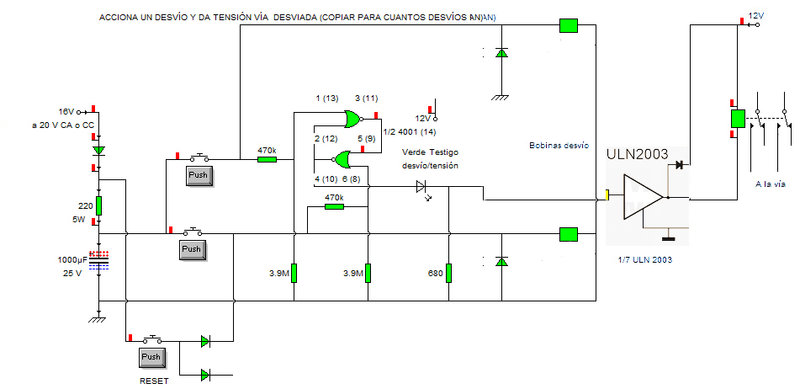

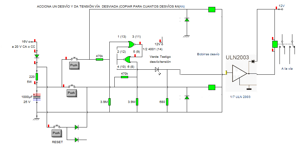

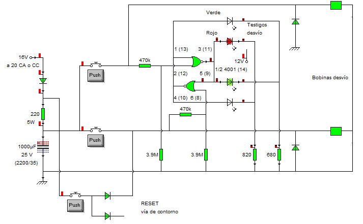

Buenas tardes. En este mensaje y en otros se han tratado el accionamiento de los desvíos mediante descarga de condensador y la indicación en el panel de control, que en los esquemas del siguiente se hace con 4 LEDs.
Me encuentro con tener que gobernar varios desvíos para apartaderos en la estación oculta y señalizar su posición en el panel.
Adjunto en primer lugar un esquema que he comprobado, con un integrado que da para dos desvíos y 4 LEDs para cada uno. Me queda replicarlo para todos y el montaje en forma. Se prevé un RESET sin mediación de condensador al dar tensión (ya que la posición inicial es imprevisible), que fijará el itinerario en la vía de contorno.
En segundo lugar muestro una derivación del anterior, simplificado en cuanto solo cuenta con un LED para cuando el desvío señala la vía de apartadero, pero completado por otro lado con otro integrado que a la vez pone en tensión esa vía. Ese integrado contiene siete pares Darlington (hasta 7 apartaderos) con sus correspondientes diodos de protección y resistencias para accionar los relés (se pueden unir varias entradas para que cada salida accione un dispositivo, hasta 500 mA cada uno). La entrada se ha conectado a la salida del LED con el fin de que la caída de tensión en este proporcione una tensión más correcta, de tomarse a la salida del CMOS como sería necesario de emplearse los 4 diodos del primer esquema quizás hubiera que emplear dos resistencias como divisor de tensión (1,5 y 56K) para acercarse a los 5 V ideales. No está comprobado aun en la realidad este circuito, pero el programa de diseño electrónico no muestra ningún error.
Por si fuera de interés para alguien. Saludos
LEDS desvios.jpg (128.18 KiB) Visto 1576 veces

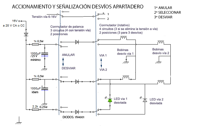

Mensajes: 180
Registrado: 21 Dic 2019 19:10
231-3001 escribió:
Este circuito es adecuado cuándo los cables de retorno de las bobinas de los desvíos están soldados en retorno común - también de la web de Rob Paisley -. Tanto en éste cómo en el anterior, las bobinas se alimentan con DC por lo que es recomendable poner un diodo 1N4007 en antiparalelo en cada una de ellas.
Basándome en el esquema subido por 231-3001, después de experimentar la selección electrónica quizás opte por la sencillez de la mecánica para mis tres vías de apartadero más la de contorno, de la forma siguiente (dispongo de dos conmutadores rotativos de 3 posiciones 4 circuitos):
LEDS desvios 3.jpg (136.67 KiB) Visto 1523 veces

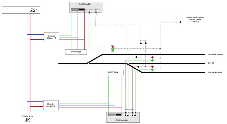

Mensajes: 629
Registrado: 30 Dic 2018 22:24

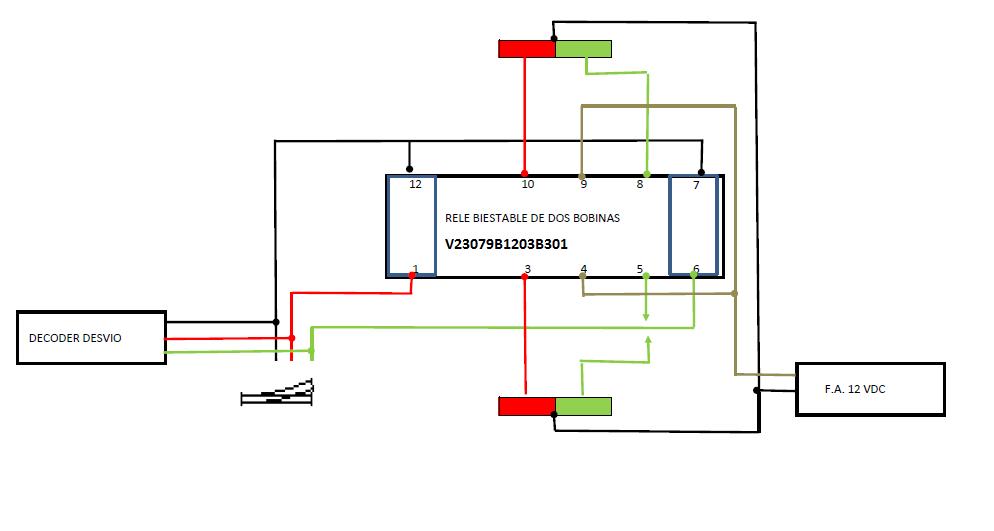

Buenas tardes.
Creo que podría ser interesante ver el siguiente hilo en este mismo foro : " cablear dos semaforos y un desvío juntos en digital"
y si no entendí mal la conexión sería la siguiente, sin diodos.
Los diodos solo serían necesarios para más de un desvío.
Probablemente si activas el desvio con otro sistema el esquema varíe.
Disculpad si estoy en un error.

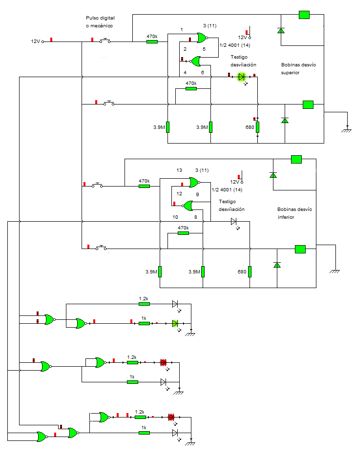

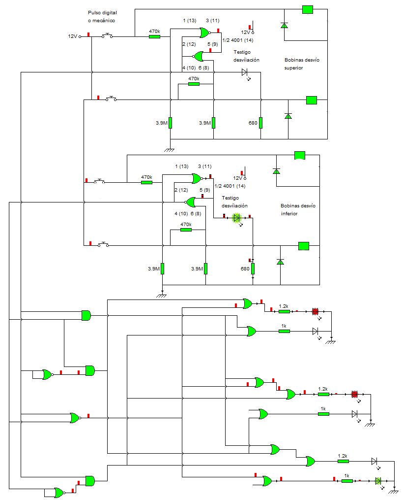

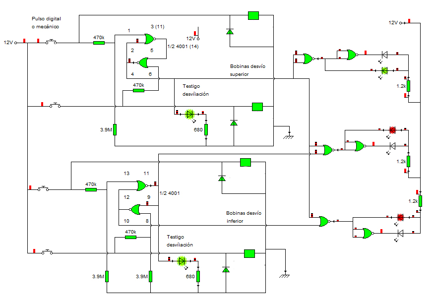

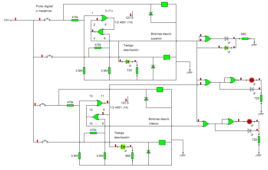

Mensajes: 180
Gracias por llamar la atención sobre ese interesante hilo. Las doy también al “Matao”, cuyo diagrama me permito reproducir primero y, como él dice, “cuando no tiene nada que hacer…”. En esta ocasión aporto abajo una versión con circuitos integrados (evitando relés y su cableado). He representado los LEDs conectados al negativo común. Si se quiere construir con positivo común, basta sustituir las puertas OR de salida por puertas NOR y conectar los LEDs entre las salidas y el positivo.
Publicado por "El Matao"
Diagrama basico.JPG (38.98 KiB) Visto 1422 veces
Mi versión digital
Última edición por PacoM el 01 Sep 2021 19:28, editado 2 veces en total
Mensajes: 180
Pero siempre se puede depurar y suprimir redundancias. El esquema anterior funciona igual que este, mucho más simple. Tres integrados 4001.
Mensajes: 180
Y creo que a la tercera va la vencida (disculpad, es que soy de letras)
Mensajes: 180
.. y para semáforos con ánodo común:
