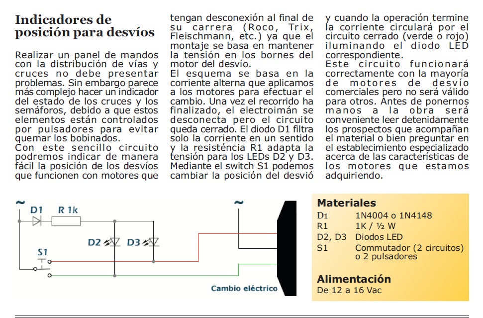

El problema es porque no funciona el esquema que has puesto ... en principio en una buena idea la alimentación suministrada partiendo de la tensión digital constante de la via...
si has de ir accionando desvio tras desvio para direccionar el tren, está bien saber como están las agujas ( por los led's ) por eso y perdona que insista haz recorridos..es muy fácil y más para un negado como yo en electricidad
a mí me funciona, es un cableado fácil, barato y lo mas importante tiene una lógica comprensible..
otra opción es aprovechar la "carrera" de la traviesa de los espadines de la aguja Peco para accionar alguna señal mecánica casera que te indique la posición de la misma
Cableado de motor Gaugemaster Polarizar el corazon y Led en panel 1.jpg (39.4 KiB) Visto 5149 veces

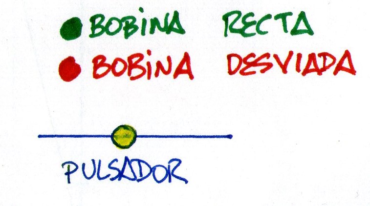

haz un esquema del plano de vias que tienes pensado ... creo que quieres hacer maniobras a baja velocidad -polariza SI o SI los corazones de los desvios por lo tanto las salidas D y E ya las tienes "ocupadas" en este menester y no las puedes usar para otra cosa.. y a partir del plano si quieres te indico donde poner los diodos...
Importante y ya te lo expliqué : dar sentido a tu maqueta
- circulaciones ascendentes y descendentes
- numerar los desvios ( cada Cía tenía su reglamento )
los pares aun lado y los impares al otro ( es un ejemplo )
- saber cual será la bobina recta y cual la desviada (verde y roja: sigue el código clásico de colores )
mas adelante ahora mismo he de irme - te explico como hacerlo en este esquema de una estación de paso

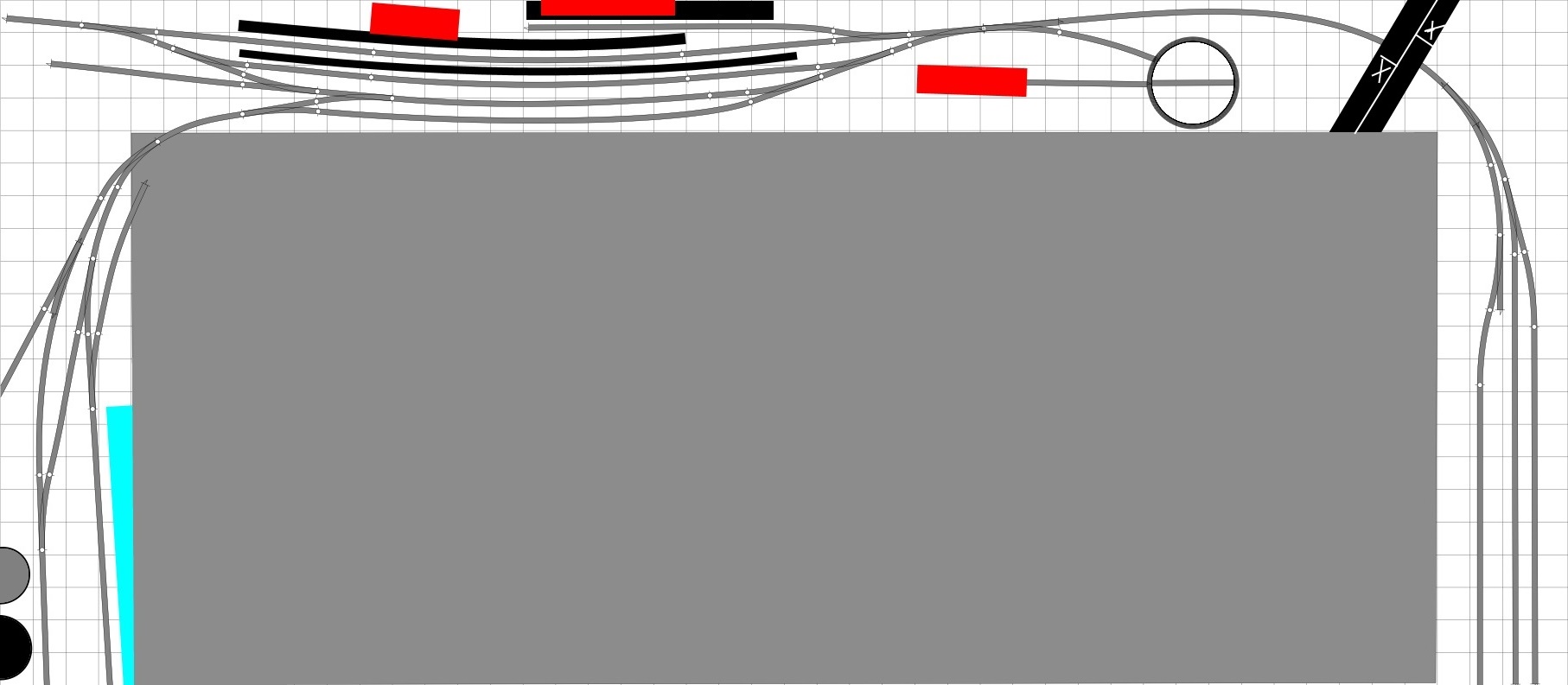

hola serranito,
este es el diseño que voy a montar. de momento estoy centrado en la parte superior. he intentado cortar el dibujo dejando solo la parte central para mas detalle pero no me he aclarado. espero que lo puedas ver bien
de todas formas adjunto el link por si quieres verlo con mas detalle y de paso saludo y doy las gracias a todos los compañeros que colaboraron en el diseño (especialmente Topero como creador del diseño ultimo)
viewtopic.php?f=6&t=66346
un saludo

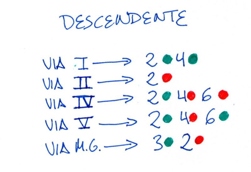

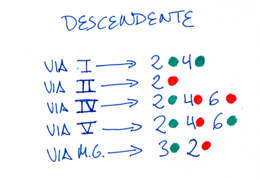

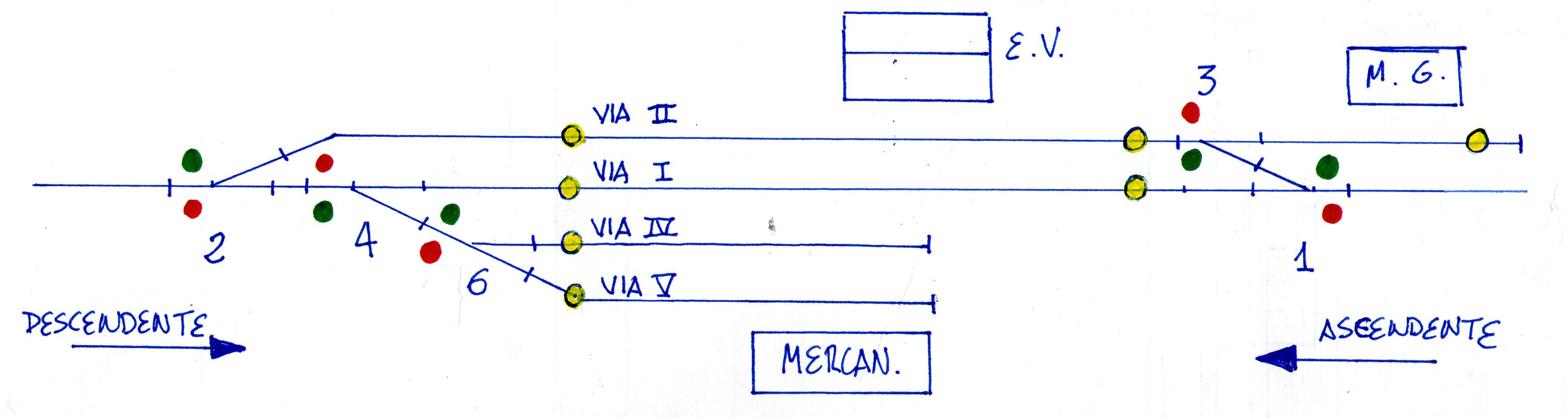

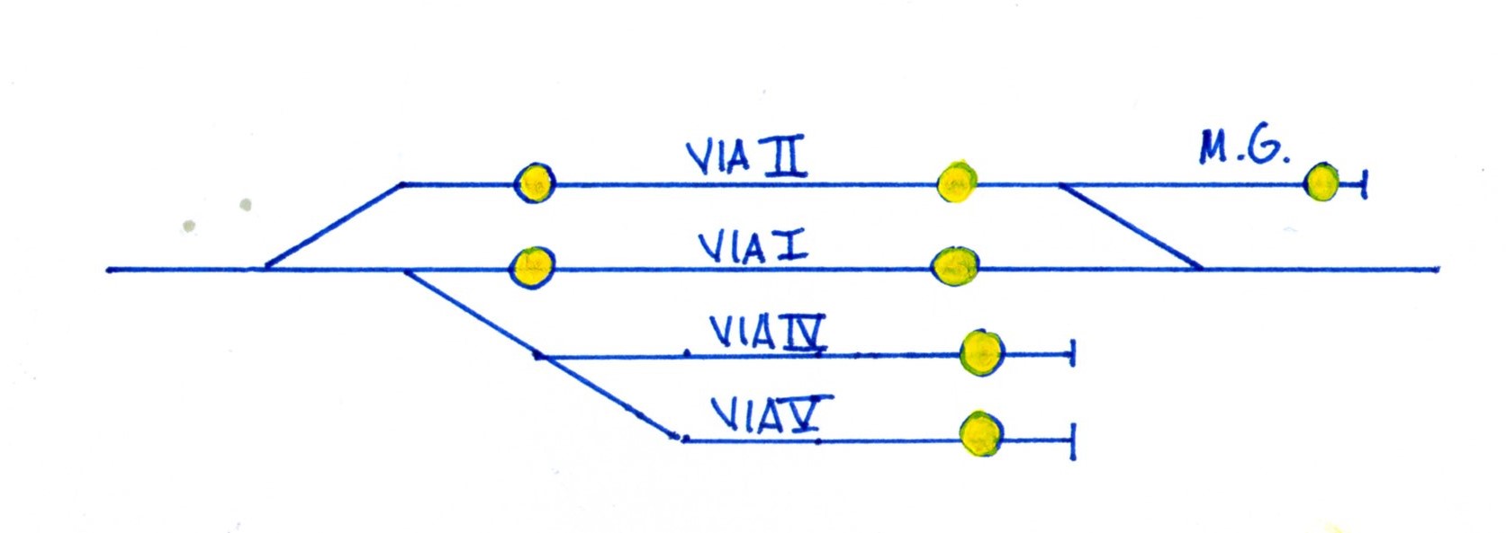

Hola... te pongo algunos esquemas de la estación que he subido antes...
siendo E.V.: edificio de viajeros
M.G.: muelle de ganado MERC.: mercancias
siendo la via I la via general, la I I de sobrepaso y según la tradición la mas cercana al E.V.
las vias IV y V sirven al muelle de mercancias
adjunto un esquema de los pulsadores y de las bobinas que se activan para ir a una u otra via según el sentido de marcha del tren...teniendo en cuenta que para ir a via I o I I solo se activan las ascendentes o las descendentes según por donde venga el tren ... supongo que se podría hacer que se activasen todas las asc. y las desc. de la via I por ejemplo... si un tren va a toda velocidad y no para en la estación...
mas adelante te pondré el esquema de los diodos
SALUDOS

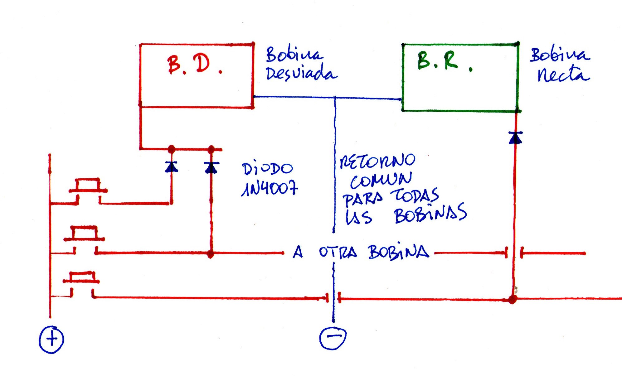

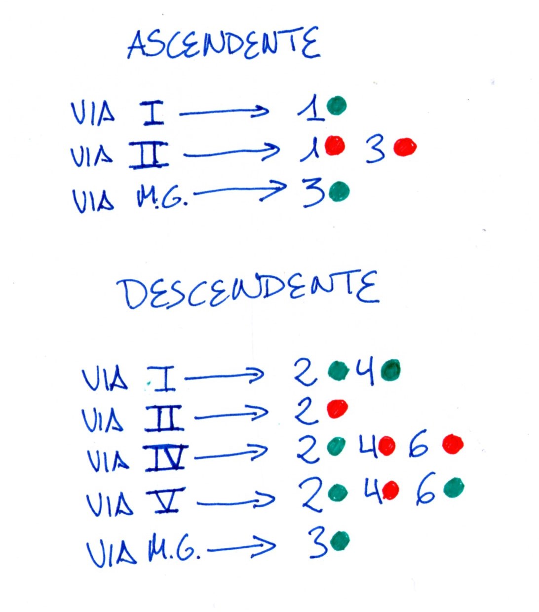

a la bobina 2 verde le llega corriente para activarla cuando se acciona el pulsador para la via I o para ir a la via IV o a la V por lo tanto necesita a la entrada de la misma 3 diodos 1N4007 o similar, uno por cada cable que venga del pulsador correspondiente.
A la bobina 2 roja le llega corriente solo cuando hay que ir a la via I I o al muelle de ganado, es decir se activará cuando pulsemos el pulsador para via I I o cuando pulsemos la via M.G. por lo tanto 2 diodos uno para el cable que viene del pulsador via I I y el otro diodo para el cable que viene del pulsador M.G.
la bobina 6 verde sólo se activa al pulsar para via V de entrada no creo que necesite un diodo pero ponerlo para nada molesta al único cable que le llega...
los cables que llegan a las bobinas llevan polo + y el retorno que es el - puede ser un único cable que una todos los retornos a la salida - de la CDU..
se trata de un esquema sencillo para una estación con 5 desvios ... si puedo subo un esquema con el cableado y sus diodos
para el esquema que tu has subido, pues no sé que decirte ... a mi juicio veo mucha via ...
de entrada lo que comenté antes : de donde viene un tren, hacia donde vá... etc...
Última edición por serranito el 08 May 2018 17:20, editado 1 vez en total

esquema básico..

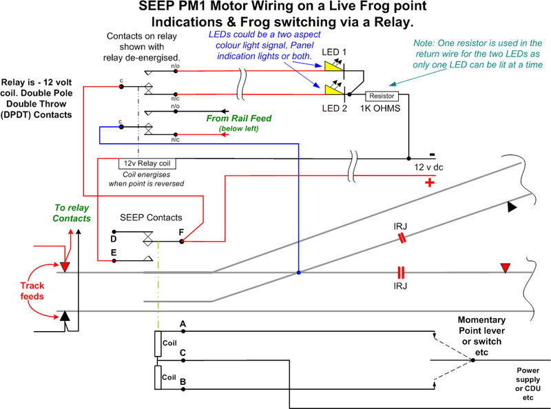

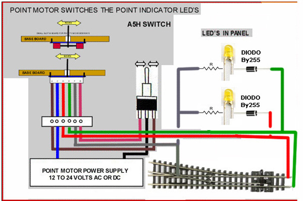

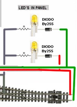

Hola a todos,
El dibujo que pusiste anteriormente es una elucubración mía retocado un dibujo de caven models:
Cableado de motor Gaugemaster Polarizar el corazon y Led en panel.jpg (102.45 KiB) Visto 5050 veces
Dices que no te funcionan los Led´s.
No es la mejor forma de alimentar los Led´s ya que se alimentan directamente con corriente digital (corriente alterna de onda cuadrada) una corriente un tanto fea para este cometido, pero funciona.
Alimentas a la vez con las salidas “ D “ y “ E “ el retorno de los diodos Led´s y el suministro para el corazón del desvío, y la salida “ F “ la conexión directa al corazón del desvío y la alimentación de los diodos Led´s.
Lo he probado hoy mismo con un solo Led en una protoboard y funciona.
Como no se cuál es el voltaje real que hay en la vía con corriente digital ya que cada central digital es su mundo particular, puede variar el rango entre 12 V. y 22 V., se estima que lo más estándar y normal son 16 V., no puedo hacer cálculos más precisos para saber el valor de la resistencia a poner.
He probado un solo Led Amarillo con resistencias de 1 K Ohm y con 820 Ohm y funciona en ambos casos,
Utilizando una resistencia de 820 Ohm y suponiendo una corriente en la vía de 19V. tenemos una corriente trabajo de 20 mA., y suponiendo que lo que hay en la vía son 16V. obtenemos una corriente de trabajo de 16 mA., con lo que en ambos casos estamos dentro de unos buenos valores de rango de trabajo del diodo Led en color Amarillo.

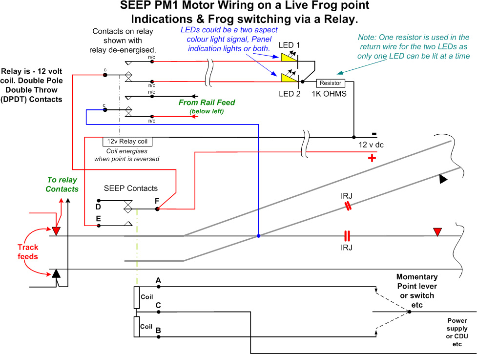

Hay otro camino para hacer esto mismo, pero me parece un tanto retorcido y se complica aún más en cableado, ya que se hace por separado la alimentación de los Led´s a 12 V en CC. y la alimentación del corazón desde la vía digital, para ello hay que añadir un coste adicional de poner un relé y muchos cables.
Aquí lo podéis ver:
Pruébalo mi esquema por favor con una de estas resistencias que te digo y nos dices que tal te ha ido.
Un saludo, Angel

ayer por la tarde hice la prueba con el esquema de caven model pero en lugar de tomar la corriente de las vías lo hice con otro trafo distinto de 12 v en continua y funcionó lo cual demuestra que el primer día tuve que confundir algún cable
como hay que polarizar los desvíos tendré que usar las salidas D y E y la señalización de otra manera ya que el último esquema que has puesto me parece un poco complicado
un saludo y gracias a los dos por vuestra información

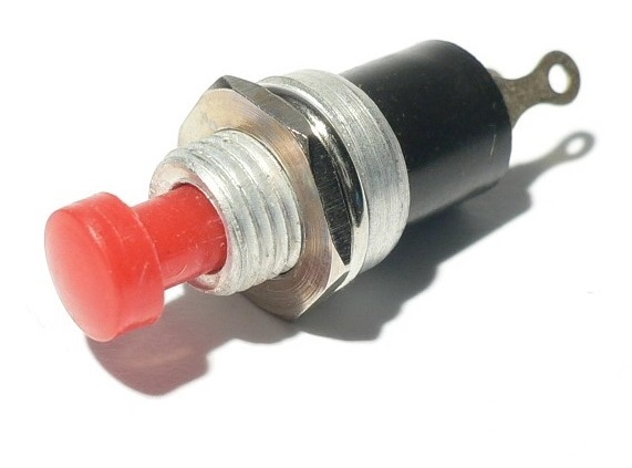

Hola... entonces aunque tengan la forma de interruptor en realidad hacen la función de pulsadores
como el de la imagen, que aprietas y cierras un circuito durante el tiempo que tengas apretando .. cuando dejas de apretar el botón vuelve a su posición de desconexión...
pulsador rojo.jpg (40.97 KiB) Visto 4992 veces
