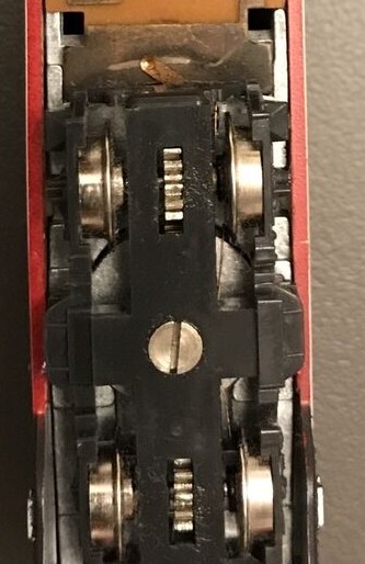

Si no me equivoco todas son locomotoras de dos bogies. Por donde pasa una deberían de pasar todas. Sería diferente si por ejemplo fuese un tractor pequeño de dos ejes, pero no es el caso.
Si no es un tema de radio mínimo de curva, que ese problema lo he encontrado en H0, pero no en N con dos bogies.
Hay marcas como Minitrix que tienen los bogies muy sueltos y se pueden mover bastante en los tres ejes de libertad, y llevan la transmisión de corriente con un "dedo" largo, eso las permite pasar por imperfecciones del trazado sin perder contacto. Con movimientos relativamente amplios entre bogie y chasis
Otras por el contrario llevan los bogies muy "agarrados" al chasis y solo le permiten girar para tomar las curvas, pero no permiten cabeceo ni balanceo. Y si hay imperfecciones en el trazado pueden perder puntualmente el contacto en algún momento. Las locomotoras de verdad llevan suspensión, pero las nuestras tienen que tener los bogies "sueltos" mientras además garantizan el contacto.
Al final puede ser cualquier cosa, pero si pasa una, deberían de pasar todas, son similares. En escala Z (1:220) después de algunos disgustos solo uso las locomotoras de dos bogies, aunque tengo alguna vaporosa. El tema de contacto se agudiza, todo tiene que estar perfecto.
Solo se me ocurre que mires bien las locomotoras a ver que hacen cuando/donde no van bien. Y a ver que ves en la vía algo que hace que la locomotora haga "un movimiento sensual" que canta King África. A veces ayuda pasar el dedo por la vía.
