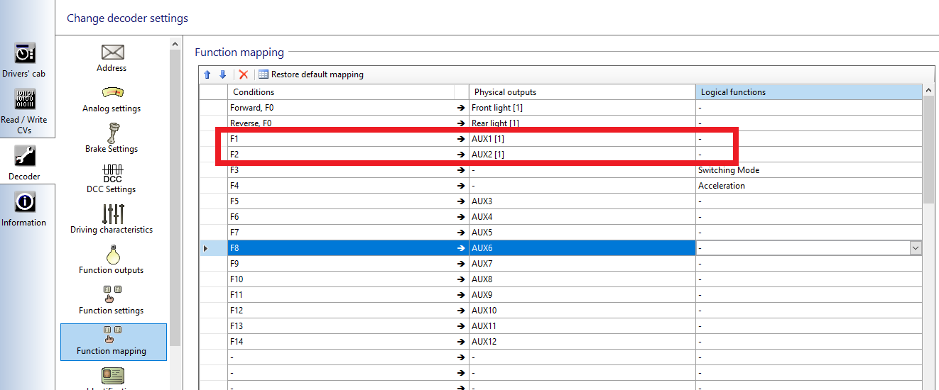

FJE, yo por lo menos, si lo había entendido desde el principio lo que pasa que, lo que este señor pretende hacer desde un multimaus, es extremadamente complejo, nadie puede tener el la cabeza, la cantidad de variables, que hay que cambiar para ello, seríamos mejores que una IA. Por lo que se le ha dicho que se mire las tablas del manual de las variables indexadas que debe programar. (pues yo por lo menos no lo voy ha hacer, pudiéndolo hacer él), y más cuando los decodificadores ESU, la salida auxiliar 1 (el cable verde) que no la tecla f1, es direccional, es decir hay que tocar el doble de variables que para el resto de salidas auxiliares (ver cuadro del lokprogramer). Se le ha dicho que para encender solo la luz, puede sustituir los ESU por otros, con programación estándar.
Por eso se le están dando alternativas más sencillas y de acorde a sus conocimientos y equipo, es más y en otro oren de cosas, el multimaus, tiene dos modos de llamada de vehículos, uno sobre la base de datos que hemos metido y el otro directamente sobre la cv1, estén o no en la base de datos, por lo que apretando menu+desvios/locomotoras, pasa de un modo a otro, con la particularidad que, en pantalla queda siempre o el nombre o la dirección de la locomotora en uso. Por lo que usando las teclas de flecha adelante o atras (al lado del Stop), puede ir cambiando de dirección de llamada en un santiamen y volver del mismo modo.
Pero bueno, si ni quiere leerse el manual, como apuntaba el compañero fantito, ni quiere adoptar los consejos dados, pues poca solución tiene su problema. Está muy claro de que yo no voy a empaparme los cuadros de las cv indexadas por el, lo siento.

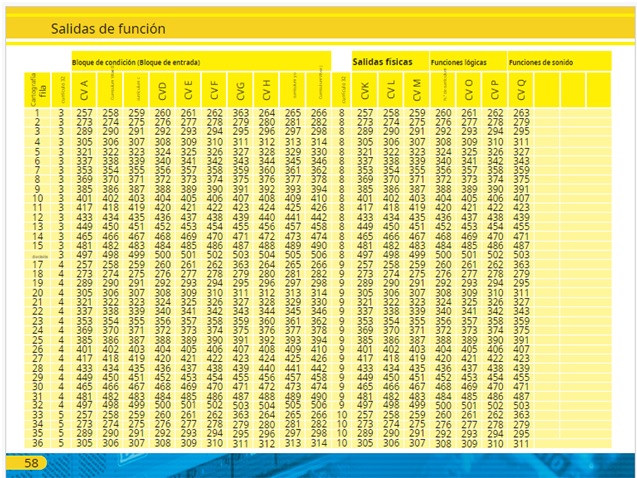

Mensajes: 7076
Otro tema a tener en cuenta es que el rango de las CV de la 250 a la 550 necesitan ser indexadas por las CV 31 y 32 por lo que dependiendo del valor del índice esas CV modifican una salida o función u otra.
Es muy posible que con el Multimaus cuando pretendes modificar los valores de este rango de CV necesite de una lectura prévia de las CV 31 y 32, pero como que el Multimaus no tiene la opción de leer el valor de les CV es posible que el rango de las CV de la 250 a la 550 de error por falta de lectura del índice de las CV 31 y 32.
Vaya que los LokPilot V.5 no son precisamente la mejor opción para iniciarse en el mundo del mapeado de las funciones.

Otro detalle que se me había pasado por alto!!!!!
El Multimaus es una aparato de 8 bits, por lo que solo puede programar aquellos valores comprendidos entre 0 y 255, por lo que aquellas CV de valor superior a 255 no se pueden programar.
En la última actualización del firmware del Multimaus para que pueda funcionar con la Z21 se ha ampliado el rango a 16 bits, pero esta actualización invalida el uso de los Multimaus con el booster 10764!!!!
Vaya!!!! :o :o :o
Por eso todos los intentos que he hecho no han valido para nada.
Desde que me mandaste la traducción he variado cientos de líneas del cuadro sin resultado.
Yo creía que no entendía el maldito cuadro :evil: :evil: :evil:
Pero resulta que no se pueden cambiar las CV's con el Multimaus. :?: :?: :?:
Por lo menos me he entretenido trasteando. :D :D :D
Tendré que comprar un LokProgrammer y volver a empezar.
Gracias Fantito por tu ayuda.
