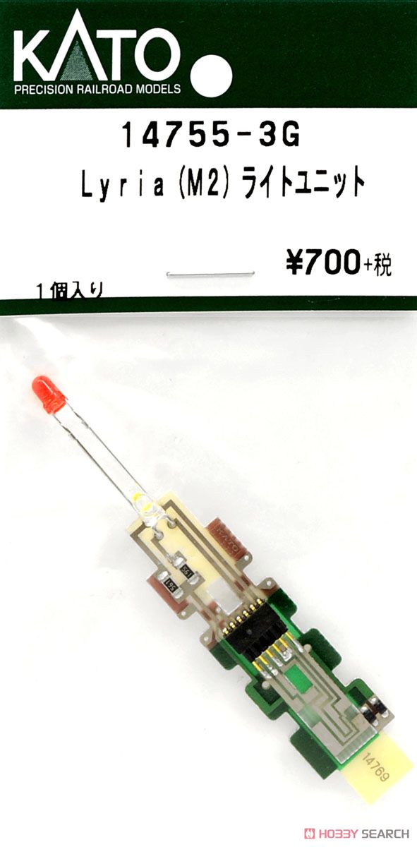

Buenas tardes. Quiero digitalizar mi Ave 100 de Kato y no tengo muchas ganas de complicarme la vida. Aunque sea una opción más cara, se que hay unas placas que sustituyen a las analógicas y que tan sólo hay que enchufarles el deco. ¿Alguien me puede indicar si hay una placa M1 para la unidad motora y otra placa M2 para la no motora? o ¿son iguales las dos placas y da igual colocarlas en un lado que el otro? Gracias
Mensajes: 29
Registrado: 23 Oct 2023 19:53
Hace años yo digitalice mis Katos, Ave, Thalys, Euromed Etc. con estas PCB que compré en Japón y que ahora mismo no los hay. Cada cierto tiempo Kato las fabrica pero duran muy poco en el mercado.
Son muy practicas ya que solo es sustituir las placas.

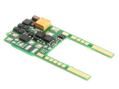

Luego hay estos decos de Zimo y Esu tambien para los ICE pero no se si valen para los Ave.
