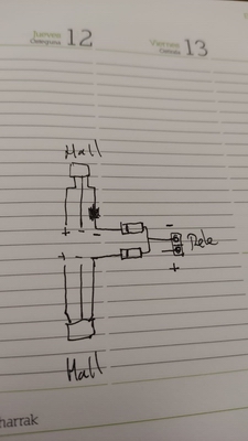

Buenas, se pueden conectar dos sensores hall en paralelo?, se trata de que cuando cualquiera de los dos lea el iman active un rele, saludos

Pues no estoy muy seguro de que se puedan conectar directamente, pero si de en patilla 3 de cada uno de ellos conectas un diodo (1N4007, por ejemplo) a la patilla con la marca en el diodo y luego juntas las dos patillas no marcadas de los diodos, deberías tener una tensión LOW en dicha unión cuando uno cualquiera de los detectores estuviesen activos

en diodos habia pensado pero no veo claro la conexion, si me pones un esquemita a mano alzada me vale, muchas gracias

seria asi el esquema?
esquema 2 sensores.jpg (42.57 KiB) Visto 542 veces

Sí, exacto, sólo lo que te han dicho, esa salida puede no tener capacidad para mover el relé y necesitarás un transistor para amplificarla

Bueno he estado haciendo pruebas, el biestable actua con la primera pasada del iman, pero con la segunda no se desactiva, si pongo y quito el negativo a mano actua perfectamente, que raro...ya me diras como conecto el transistor y que modelo, gracias, para probar
