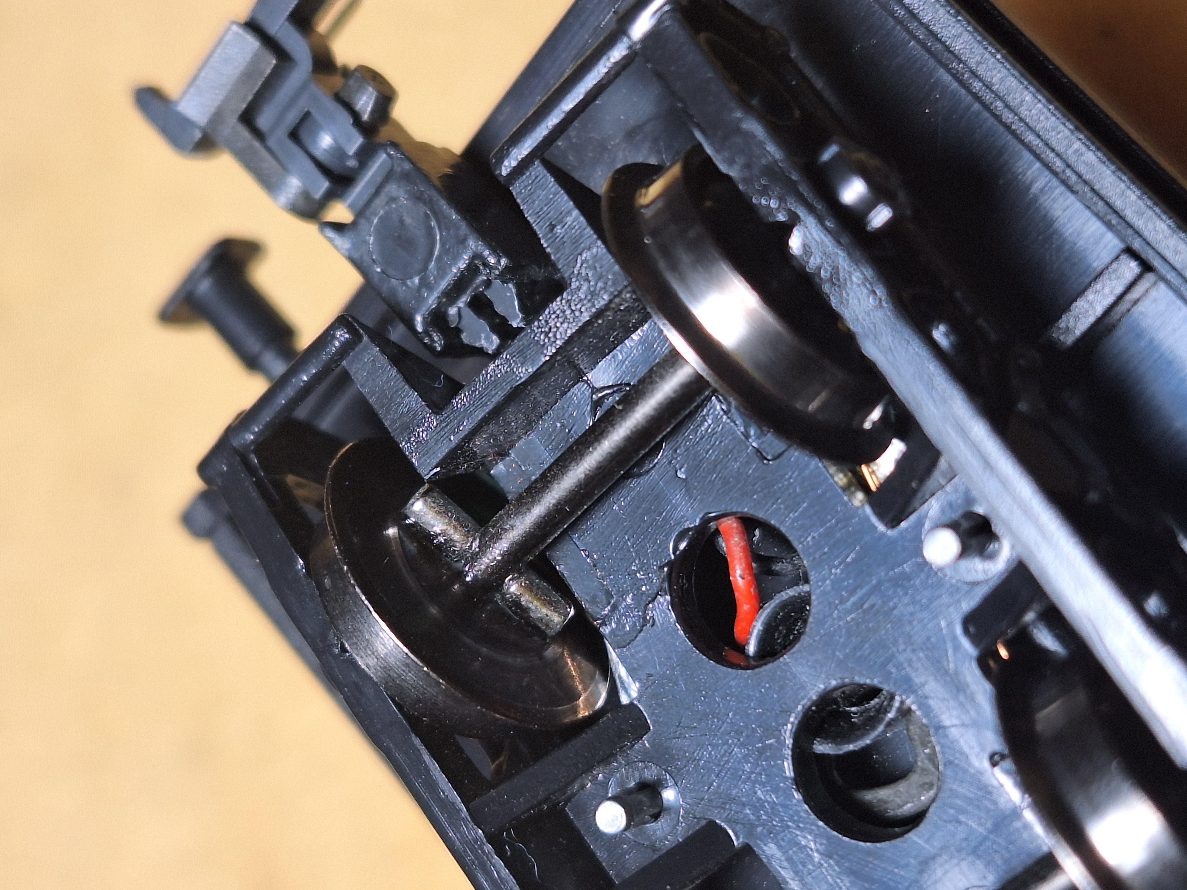

Tengo un vagon rodillo LUX que estaba funcionando correctamente hasta que le cambié el rodillo. Ahora cuando se mueve el vagón el rodillo gira durante unos segundos y se para. Si no lo muevo durante mas o menos un minuto, al moverlo de nuevo, el rodillo gira durante unos segundos y se para.
Alguien puede ayudarme con este problema ?.

Revisa la posición de los ejes. Uno de ellos tiene un imán en un extremo que debe estar situado correctamente para que al girar pueda ser detectado por la electrónica del vagón. Estoy casi seguro de que lo tienes mal colocado.

Las baterías tienen la tension adecuada, 3.9v por lo que deduzco que si que las está cargando.
En relación a los imanes pienso que estan correctamente situados y el eje perfectamente encajado en sus conos correspondientes (adjunto foto).
