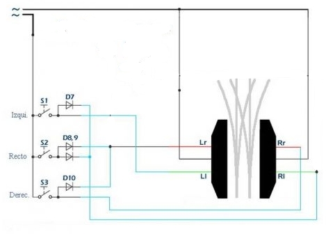

Este es el esquema general para conectar un desvío triple con tres pulsadores.
Necesitas tres pulsadores marcados como S1, S2 y S3 y cuatro diodos marcados como D7, D8, D9 y D10.
Esquema Desviament Triple.jpg (46.43 KiB) Visto 1030 veces
Hola, tengo un desvío triple de piko y los motores bajo tablero MP1, sabes que esquema eléctrico hacer para manejarlos en corriente continua?
Mensajes: 7069
Tienes que desarrollar una matriz de diodos según este manual: https://www.dccconcepts.com/manual/dcw-dm1-diode-matrix-kit-manual/
