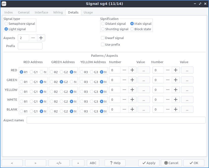

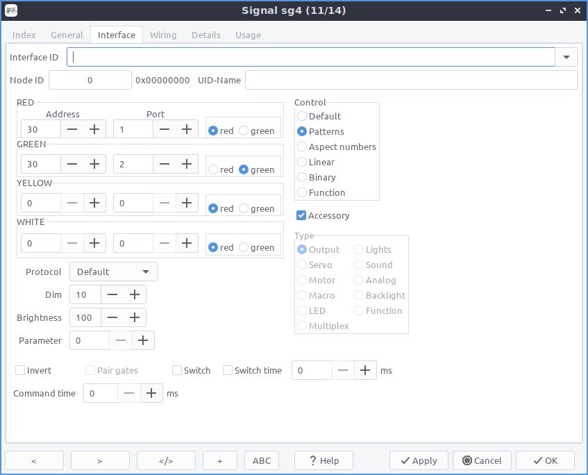

Pero cuando intento hacer funcionar la señal en el esquemático de Rocrail, no responde. He intentado como "Default", como "Pattern" configurando la matriz, "Binary" etc. También he probado infinidad de puertos, (además de por ejemplo 29 port 1 y 2) y tampoco nada.

Adjunto pantalla de una de las (muchas) configuraciones que he probado.
