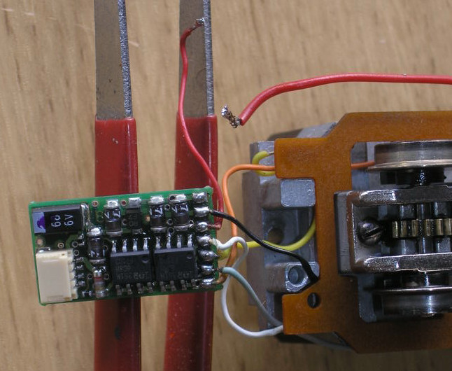

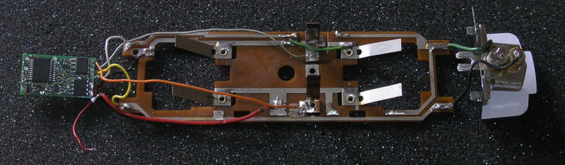

Después de varios meses aparcado, he intentado hacer rodar un Ferro-bus Trix 53 2281 00 (1992-1994), que ha pasado por varios propietarios y uno de ellos lo digitalizó, con retorno a masa, más o menos bien, y de hecho funcionaba con algún problema en el apartado de la iluminación. El caso es que parecía no responder a las acciones del controlador.
Lo he desmontado, verificado el funcionamiento del motor, soldado un cable (el rojo) que parecía no estar en condiciones, limpiado ruedas y contactos y vuelto a montar.
Sobre la vía de programación responde con rapidez a la lectura y modificación de las CV, salvo la CV 8 que no se deja resetear a 8. Lectura de la CV 7 es 9 y la de la CV 8 es 85. Eso supone que se trata de un Uhlenbrock serie 76XXX y comparando con las imágenes en internet, parece que se trata de un 76400 ó 76420.
En un momento dado, sin hacer nada, la unidad comenzó a rodar!!!. Miento, sí que había hecho algo: hacía un rato que había accionado el controlador a una velocidad media y ahí lo había dejado.
Con reloj en mano, desde que accionas el controlador de velocidad hasta que arranca la locomotora, pasa 1’ 45”, a veces algo más. Cuando pongo la velocidad a 0 (cero) pasan 34” hasta que se para. La respuesta a las luces, estando en marcha, tarda unos 4”.
¿Alguna experiencia con este problema?
¿Decoder en estado terminal?
Aquí os dejo unas fotos de la placa y del decoder.

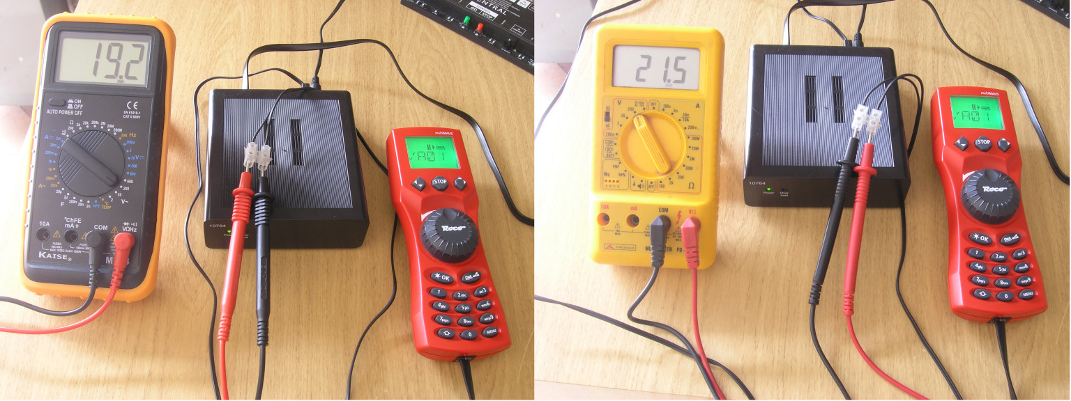

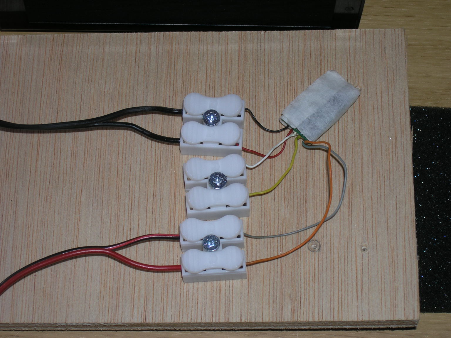

Lo confieso: Me cuesta tirar las cosas! Así que, una vez desmontado y liberado el decoder, me monté este sencillo artilugio y me dediqué a medir con un multímetro y, saltó la sorpresa!! :o :o :o
Artilugio para medir datos decoder.
Para no desmontar nada de la central actual, DR5000, utilicé el amplificador digital de Roco (ref. 10764) con el Multimaus.
Tensión DCC medida en alterna "a saco" 19,2 voltios. Mido al tensión en continua en los cables naranja y gris (los que van al motor) y a la variación del regulador Multimaus, reacciona prácticamente al momento hasta llegar a los +14v -14v, aproximadamente. Me hace pensar que todo el problema estaba en el resto de conexiones.
Aún no convencido de ello, cambio de central y alimento el artilugio con la salida de la vía de programación de la DR5000 y con el Multimaus conectado a esa central.
Tensión DCC medida en alterna "a saco" 27,5 voltios. Mido al tensión en continua en los cables naranja y gris (los que van al motor) y a la variación del regulador Multimaus, NO reacciona al momento, y pasado esos casi 2 minutos comienza con la demora comentada.
¿Será la diferencia de voltaje? Como no tengo mucha idea, lo único que se me ocurrió fue montar una resistencia de 390 o 470 ohmios, no lo recuerdo con exactitud, a la alimentación DCC, que me dió un valor aproximado a los 19,2v. Pero no, no se dejó engañar y tampoco funcionó.
Con los otros decoders, ningún problema en ninguna de las 2 centrales, a pesar de la diferencia de voltaje.
Está claro que pondré un nuevo decoder, pero da que pensar a los que no sabemos.
Aquí queda como comentario por si alguien tiene síntomas parecidos.

Me parece que esta central es nueva por estos lares. Lo cierto es que aparte de esta incidencia, en caso de que fuese atribuible a la central, estoy muy satisfecho con ella. Su conectividad al PC y la cantidad de protocolos o buses o sistemas de intercambio de comunicación, con un precio muy ajustado fue lo que me convenció. De Roco, no tengo ni una letra en contra, pero se me hacía muy cuesta arriba el controlar 19 desvíos o la cantidad de gadgets necesarios para conectar a PC y otras cosas, todo por mi ignorancia que no por la calidad de esa central, que está más que demostrada leyendo vuestras configuraciones de hard. Desde luego que no me voy a deshacer de ella, así la tengo para cuando vaya aprendiendo :) :) :) .
Lo que si me tiene "mosca" es la lectura de la tensión alterna DCC. Roco 19.2v y DR 5000 27.5v. Vamos, que un 43% más en los bornes de conexión a pista.
Es normal?
Las lecturas no son válidas por tratarse de alterna digital?
Qué lecturas dan vuestras centrales?
Ya veo lo que le pasa a los leds cuando me paso de la raya con las resistencias variables/potenciómetros. :evil: :evil:
Me preocupa lo que les pueda pasar a los decoders. :? :? :?

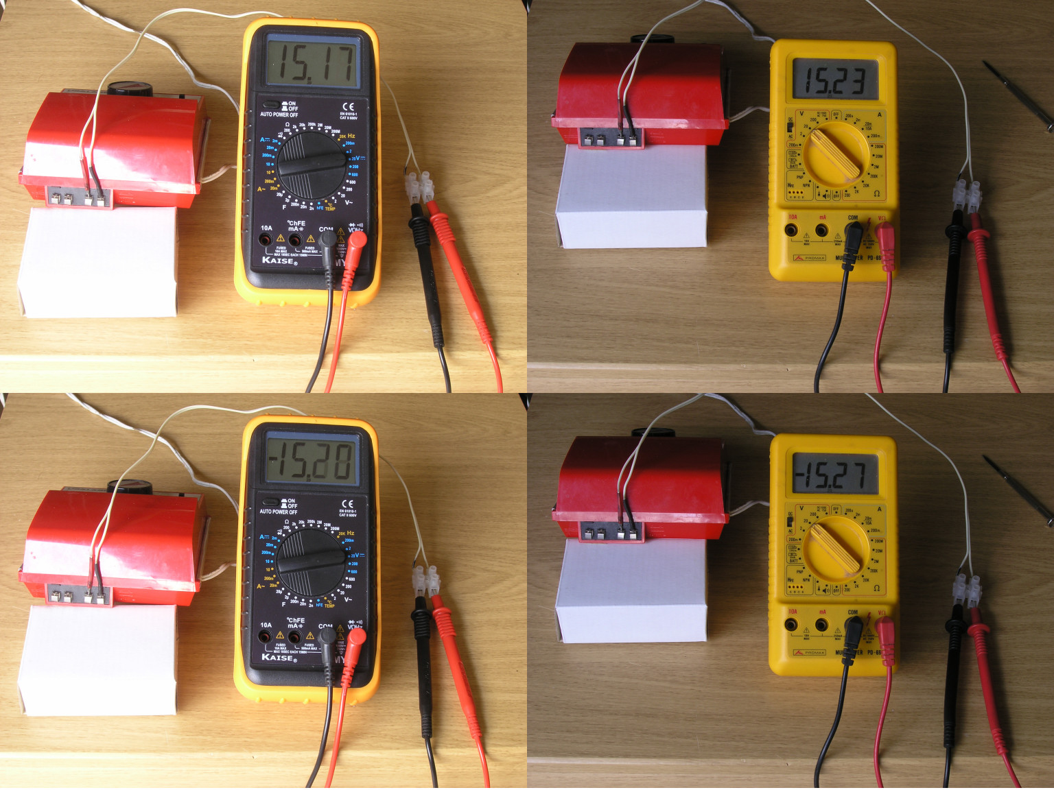

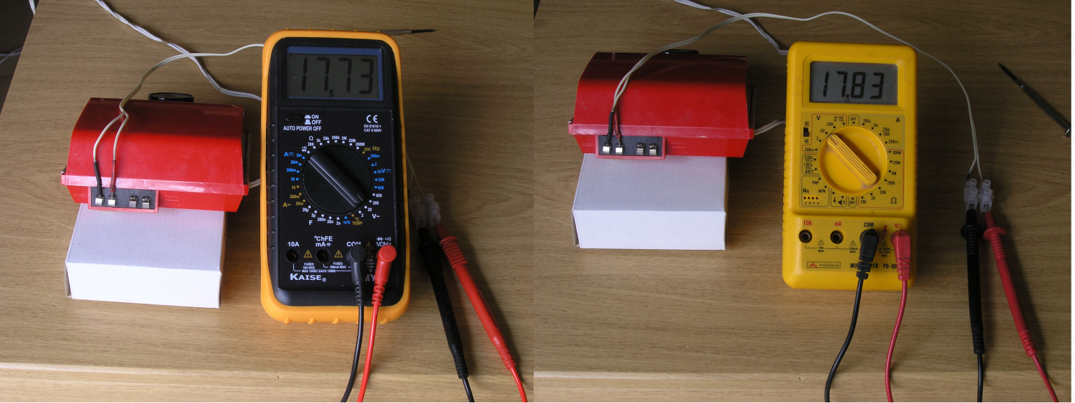

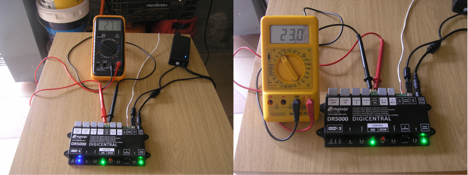

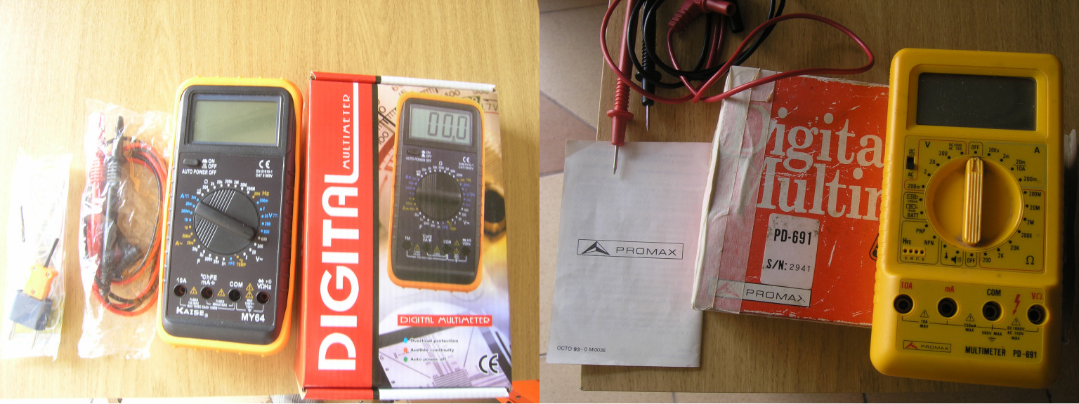

La verdad es que sí son algo bastos mis multímetros. Intenté darme el capricho de un Fluke pero mi proveedor local de componentes no lo tenía (el barrio no es para esa categoría) y me vendió uno muuuucho más sencillo (KAISE MY64), pero que debería dar satisfacción a mis ignorantes necesidades, por una cuarta parte o menos del Fluke. Ya tenía un PROMAX PD-691 de más de 20 años, pero no podía medir los mA de unos leds (me dí cuenta después que la culpa la tenía un fusible).
Y no tenía nada más conectado, sin locomotora alguna ni otro elemento sobre el circuito.

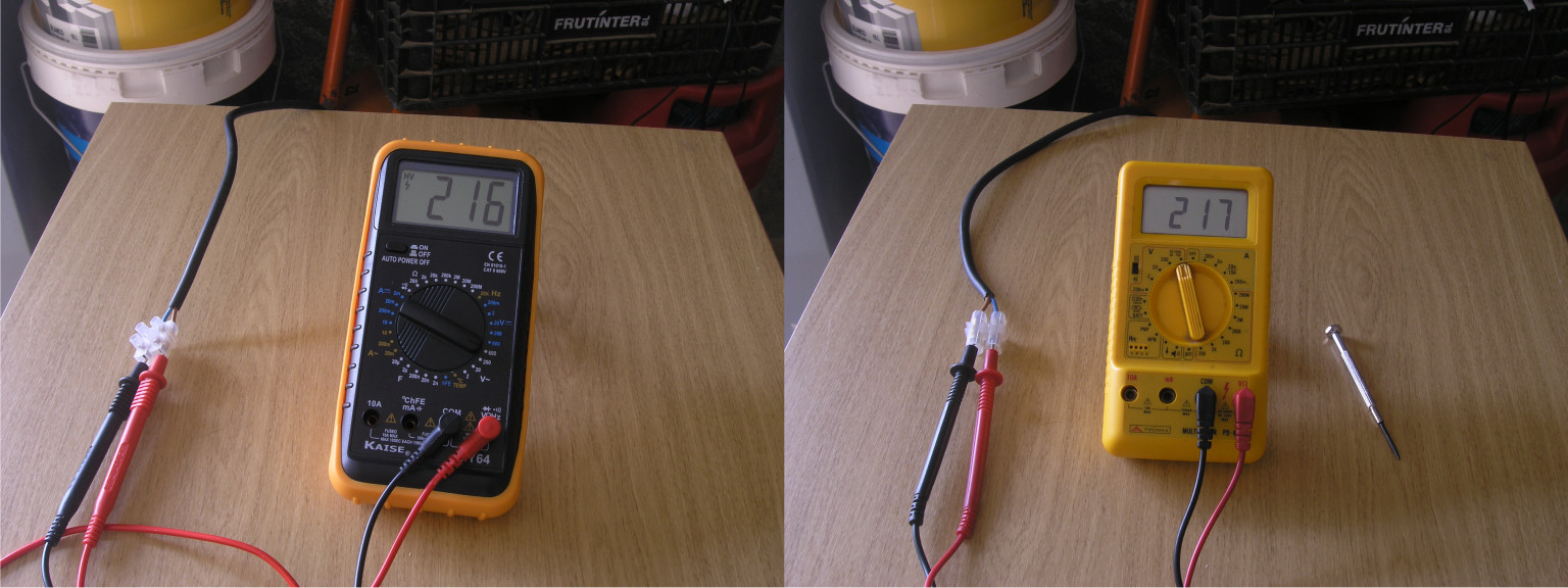

Me pregunto: ¿Y si es el multímetro que va mal?. Pues me he dedicado a hacer una comparativa y aquí os dejo unas imágenes.
Mi utillaje de medida. Más de 20 años los separan.
DCC en DR5000
DCC en Multimaus Roco
En el enchufe doméstico.
Alterna en el bien conocido por todos de un Ibertren 3N, con más de 36 años en sus circuitos.
Y la DC en el mismo.
A mi entender, excepto en DCC, no veo diferencias sustanciales en el resto de mediciones.

Qué grande eres! Menuda comparativa chula has preparado
Desgraciadamente compites, en DCC, contra un par de 'enemigos invisibles':
A) La señal DCC de onda cuadrada manda información digital y entonces la forma de la onda de tensión que has medido depende de la información que esté mandando la central en cada momento. Por tanto, una de dos: o mides con los dos voltímetros a la vez, pinchando ambos a la vez en el mismo sitio, o la comparación puede ser falsa.
B) Los voltímetros digitales están 'amaestrados' para ofrecer la medida del valor eficaz de una onda sinusoidal a partir de las medidas digitales que toman. No son aparatos analógicos, luego la medida la 'calculan' a partir de las medidas digitales que toman continuamente. Tanto el número de medidas como el cálculo posterior con ellas es manifiestamente diferente en ambos polímetros, aunque luego, con tensión sinusoidal de red, los datos que ofrecen sí coinciden.
[ Me habrás leído recomendar, para medir verdadero valor eficaz de este tipo de ondas, el empleo de un voltímetro de cuadro móvil, de aguja, de los de antes. ]
A ver si encuentro fotos de la tensión de mi maqueta y las subo yo también.
