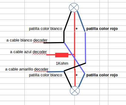

Hola gente!.
La idea es sustituir las lamparas de incandescencia, que tiene una loco por otras led.
Quiero usar led bicolores blanco-rojo, así puedo según el sentido de marcha iluminar con la luz correspondiente con un solo led en cada extremo.
En teoría es muy fácil, pero según el montaje que hago, no me lucen las luces blancas. Las rojas si.
Por supuesto que si desconecto entre si los led, funcionan bien ambas luces en cada led.
Hay algún tipo de incompatibilidad por mezclar la señal roja y la blanca de diferentes led bicolores?.
El esquema que uso es el que publico.

Pon resisencias independientes a cada color. Creo que con eso se te va a solucionar.

Te refieres a poner ademas de la que hay en el positivo, otras, antes de la conexión al cable blanco y al cable amarillo del decoder?. Osea 3 resistencias de 1K cada una?

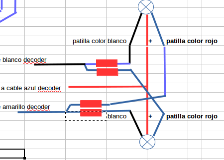

Creo entender que es llevar el cable blanco a dos resistencias y una a cada diodo y lo mismo con el cable amarillo y eliminas la resistencia que va al común
Mensajes: 272
Registrado: 21 Ene 2018 09:12
Entonces sería así?
Pantallazo-2019-01-30 20-46-29.png (22.49 KiB) Visto 3345 veces
Mensajes: 3176
josemed1952 escribió:
Entonces sería así?
justo así.

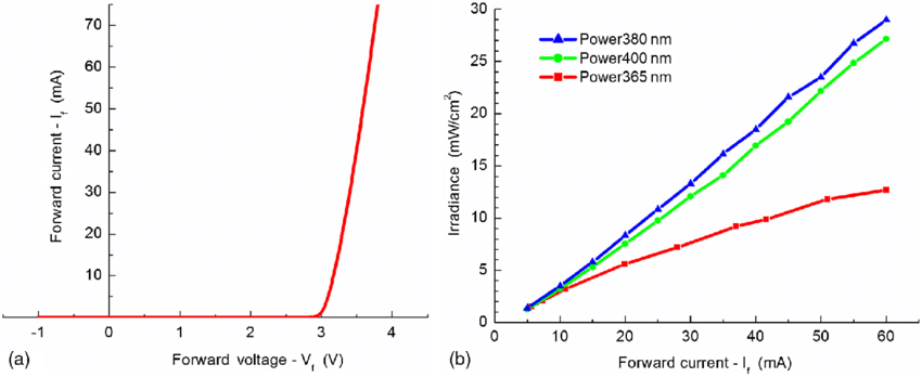

El comportamiento de un led cualquiera viene definido por dos gráficas como estas (genéricas):
Fuente: Yapici, Murat & Farhat, Ilyas. (2014). UV LED lithography with digitally tunable exposure dose. Journal of Micro/ Nanolithography, MEMS, and MOEMS. 13. 10.1117/1.JMM.13.4.043004.
La de la izquierda indica que hasta que este led no es sometido a 3 V en el sentido correcto (bien polarizado, no al revés) no absorbe intensidad alguna, y por tanto no luce. Y que, en cuanto se le dan esos 3 V, empieza a circular por él la corriente necesaria para que luzca. Darle más de 3 V dispara la intensidad absorbida, y también la luz emitida, como explica la gráfica de la derecha.

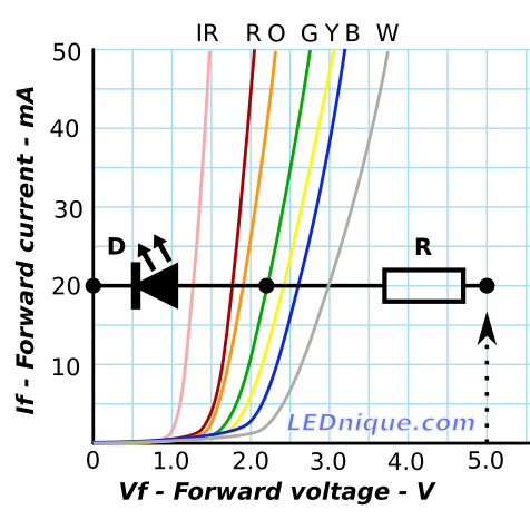

Quizá los valores correctos de VF para cada color sean los de esta última gráfica:

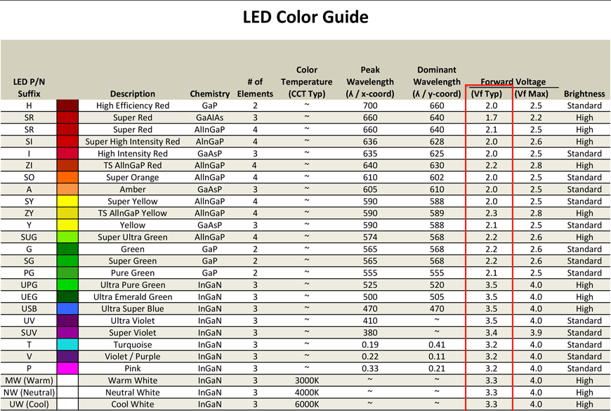

O a lo mejor son los de esta tabla (columna recuadrada en rojo):
Cada LED tiene su valor. Generalizar es difícil. Pero se ve bien por dónde anda cada uno y la tolerancia luego es mucha. Los únicos errores aquí pueden ser:
