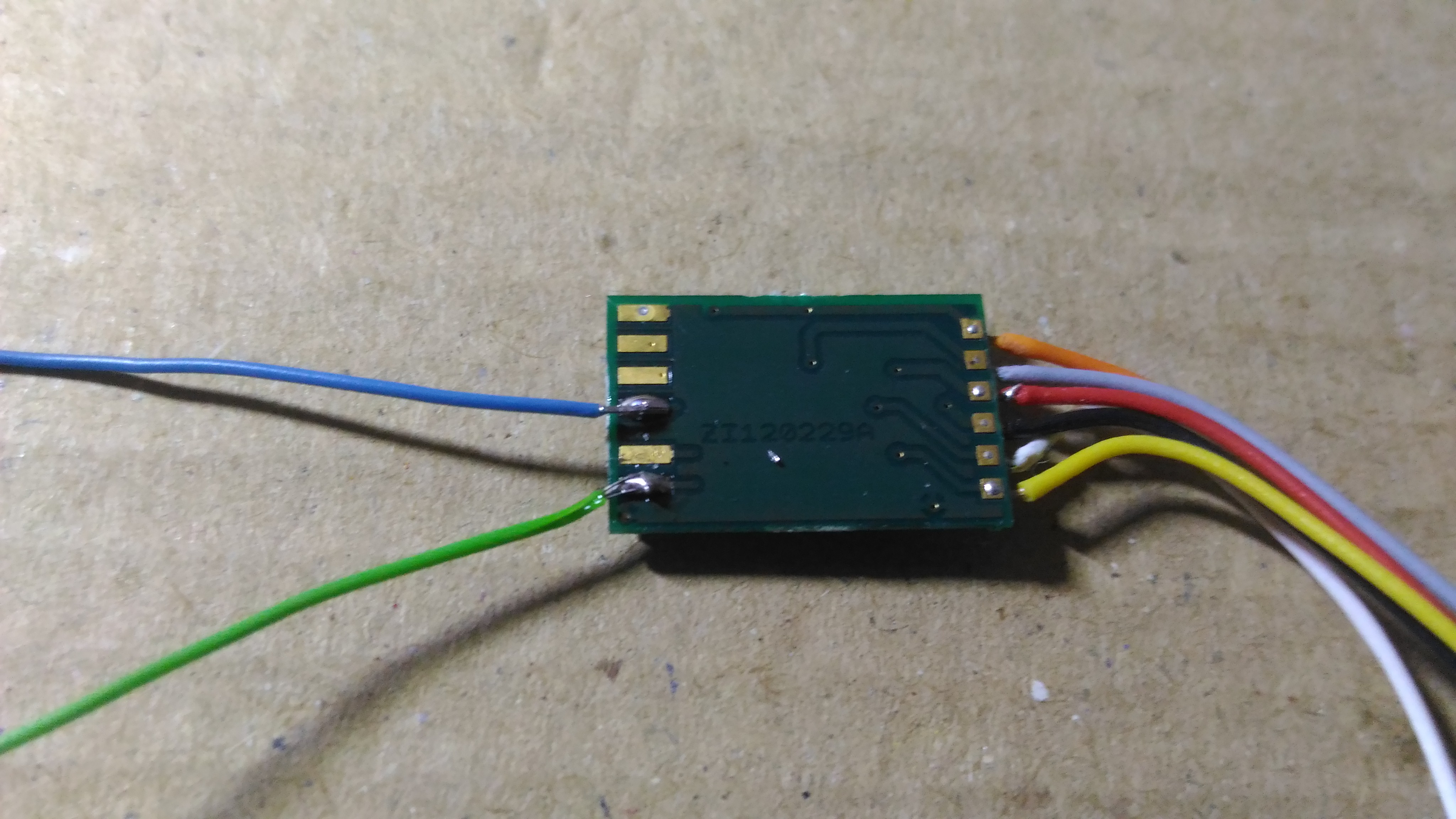

Hola a todos.
Tengo varios decoders DH 05 C y DH 10 C con cables, y no viene el cable azul en ninguno de ellos.
¿Alguien sabe por ahí dónde he de soldar ese dichoso cable azul?
En el DH 05 C no se si soldarlo en el enves, en la salida ZVS.
Y en el DH 10 C hay en la parte frontal una especie de "+" de latón, sin cable, que está libre junto a los seis cables soldados. ¿Es ahi o en la espalda, en la salida ZVS?

Mensajes: 7084
Es el pad marcado como ZVS. Es el mismo positivo que el positivo de la salida del SUSI.

Muy instructivo, renfe276 y fantito, pero como una imagen vale más que mil palabras. pongo una fotografía de un DH-10 y donde se ve el lugar en el que soldé el hilo azul. También está el hilo que soldé para sacar la F1.
Saludos José María KPEV
