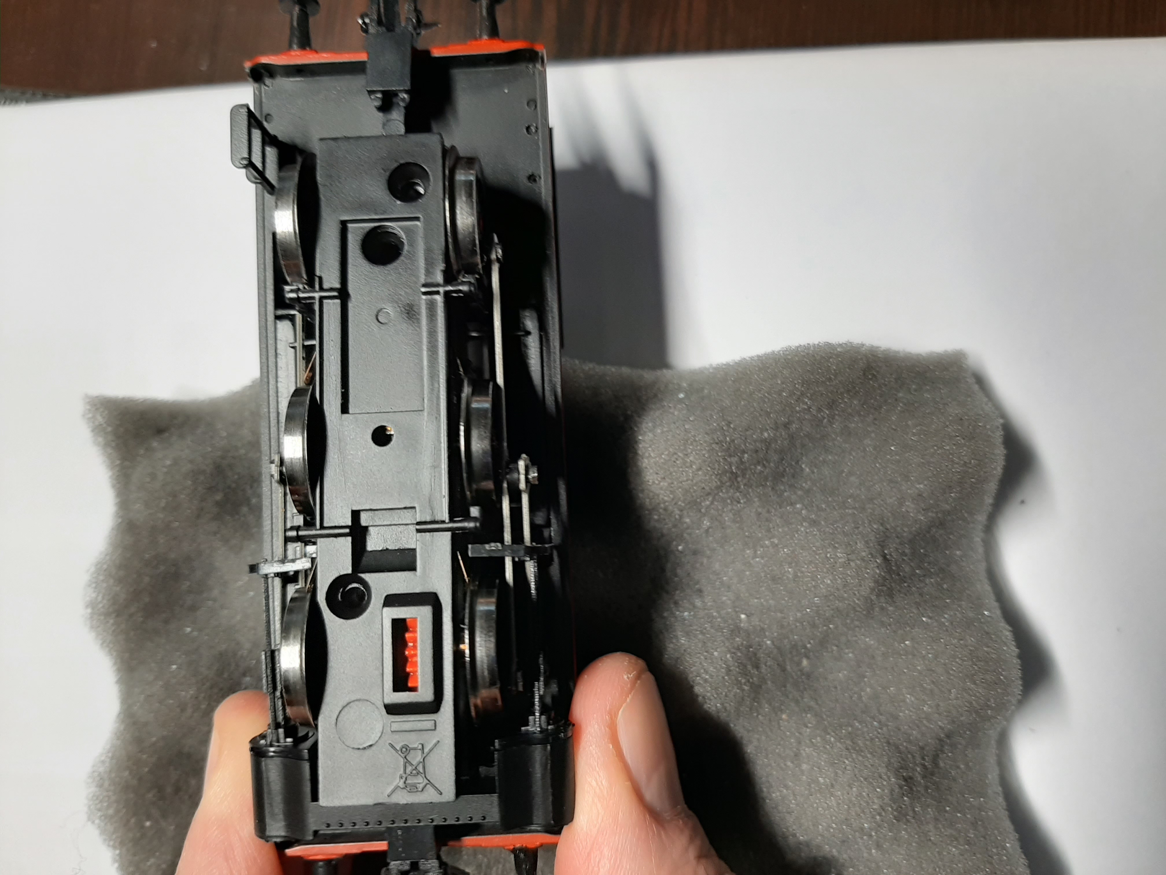

Buenas tardes, tengo una 030 Electrotren "L. Aguirre", y quiero digitalizarla. He leido varios hilos referentes a la digitalización de la 030 Caldas, y me imagino que ésta será igual. Pero mi problema es que no consigo abrirla. He quitado los tornillos inferiores, pero no acaba de salir, y me da miedo tirar fuerte y romper algo. Me da la impresión como que hubiera que quitar el bielaje, pero no estoy seguro. Alguien sabe los pasos a seguir para abrirla??
Muchas gracias.
Mensajes: 7084
Tienes que quitar el tornillo largo bajo la cabina y dos tornillos cortos en la zona de los cilindros. Los dos tornillos cortos del bastidor no hay que quitarlos.

Aparentemente..., parece que los tres tornillos que hay que desmontar están quitados, algo raro es, como dice Fantito, retirando esos tres tornillos debe desacoplarse la carrocería del conjunto de bielas y dejar al descubierto el motor.
En esa locomotora todo encaja muy justo, podría ser que tenga gasa solidificada en los contrapesos que lleva a ambos lados y cueste desprender una parte de la otra, fuerza un poco con ligeros movimientos para ver si se desencaja por si sola...

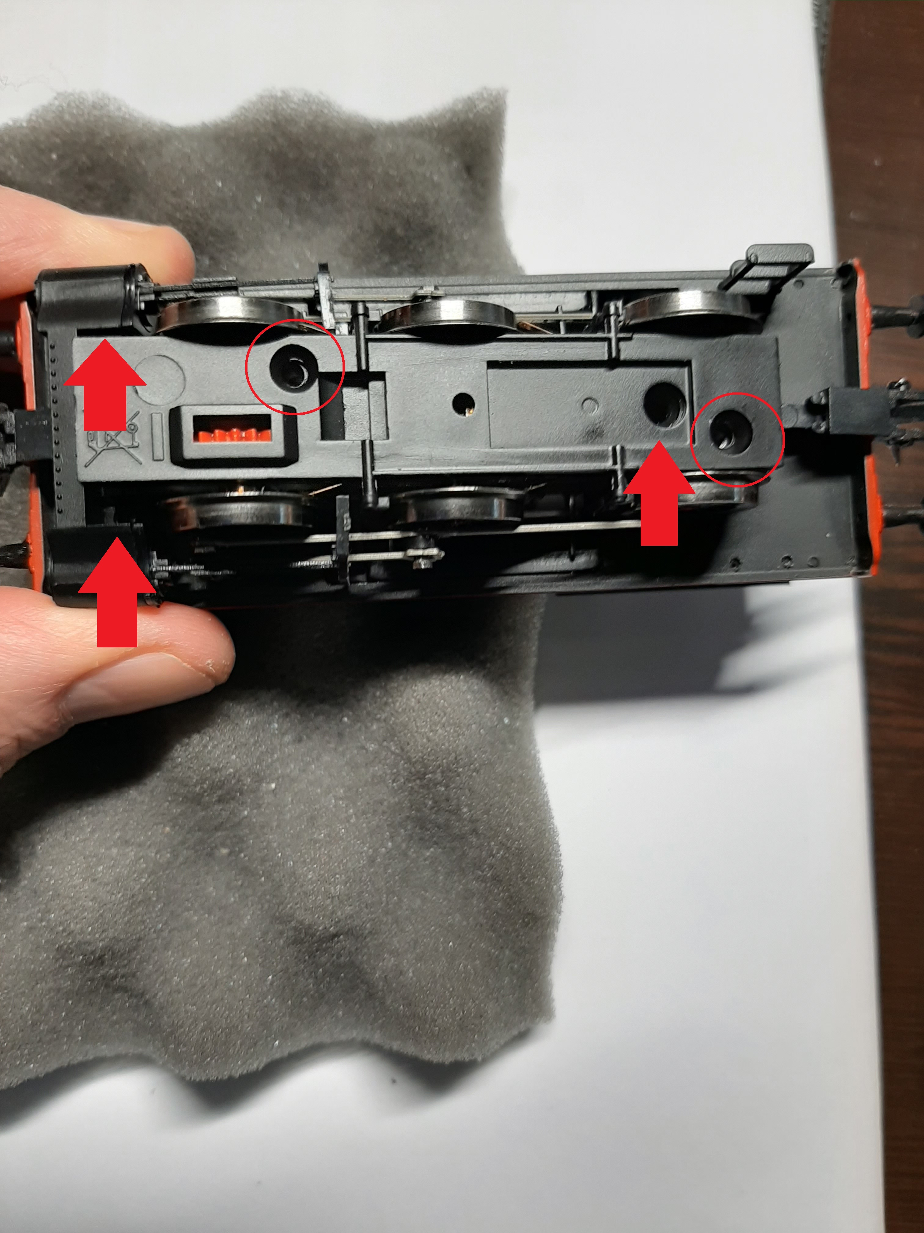

Los tornillos a quitar son los señalados con una flecha. Los tornillos señalados con un círculo solo hay que sacarlos en el caso que queramos hacer algún tipo de mantenimienmto en el rodaje.

Gracias a todos!!! Ya lo he podido abrir.
Fantito, no había visto los tornillos diminutos junto a las bielas (están bien escondidos), y tampoco tenía la hoja de despiece. Muchas gracias!!

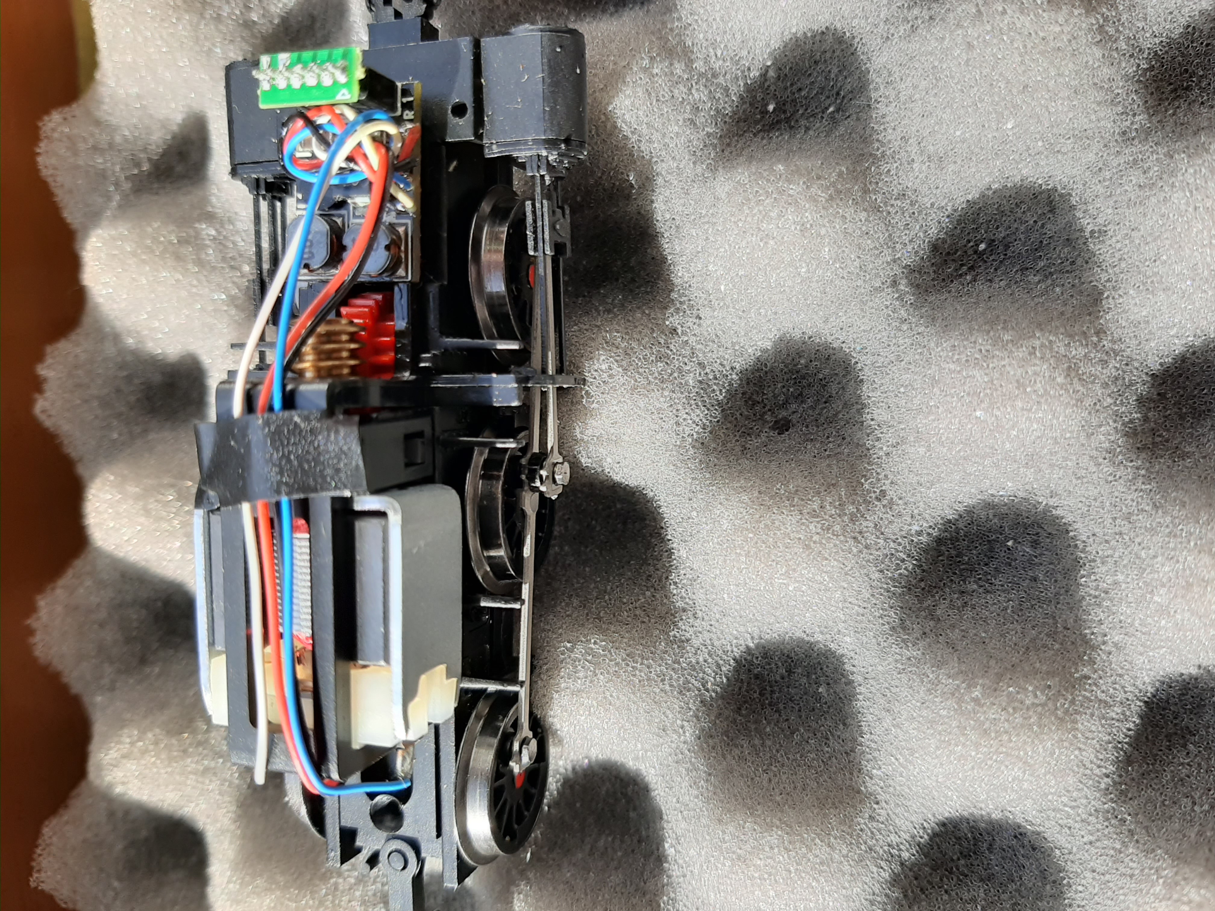

También el abrirlo era para ver qué decoder se podría instalar. Entiendo que lo que se ve en la foto es el dummy, y se sustituye por un decoder de 6 pines, lo más pequeño posible. Alguna recomendación??

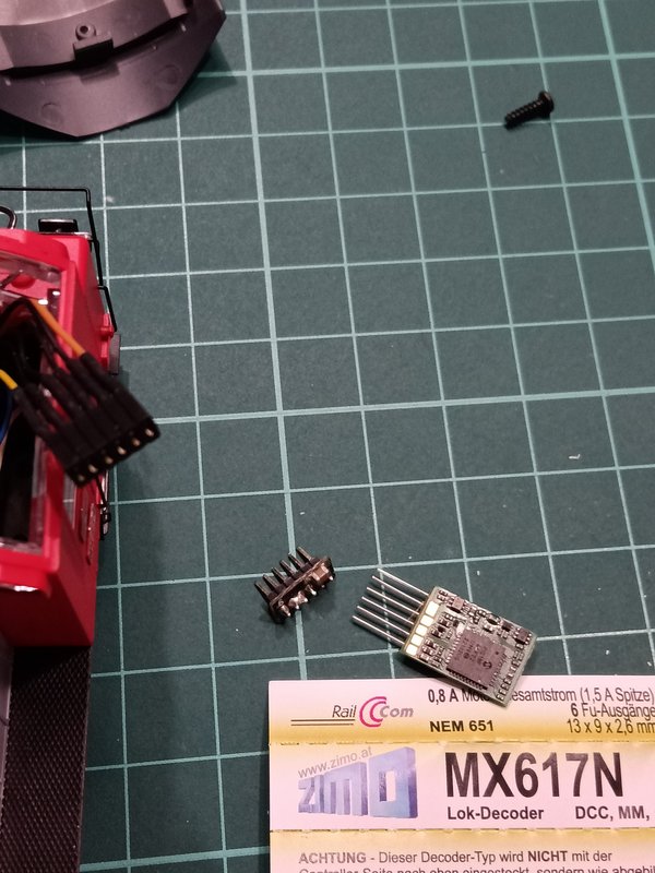

Buenas tardes
Yo instalé el deco Zimo MX617N para digitalizar los tractores 303
que tengo, que tienen conector 651 de 6 pines como la 030 y va
de lujo...
Al conectarlos hay que recortar un poco los pines que son largos
Saludos, Lugen

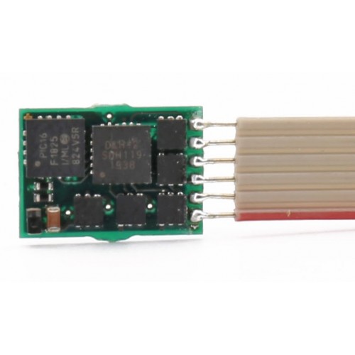

Mensajes: 7084
Mejor un DH10C-1 2a GEN con TIRA NEM 651. Con un decoder de 0,5amperios podría ser un poco justo para este motor.
Las tiras de pines que equipan los DH se pueden doblar muy bién.

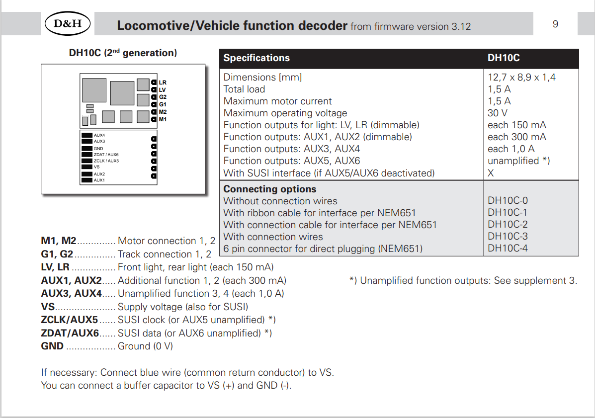

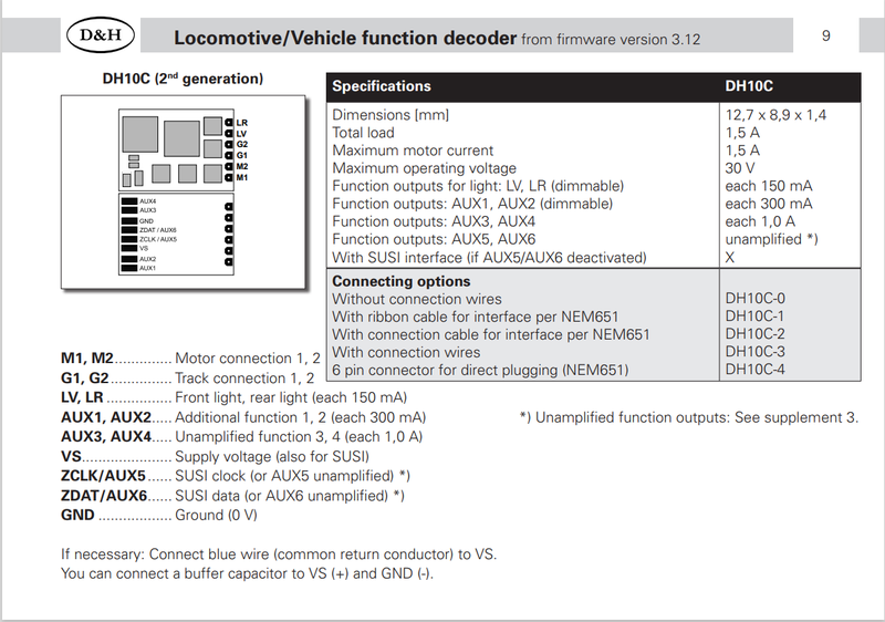

Mensajes: 7084
Características del DH10C:
