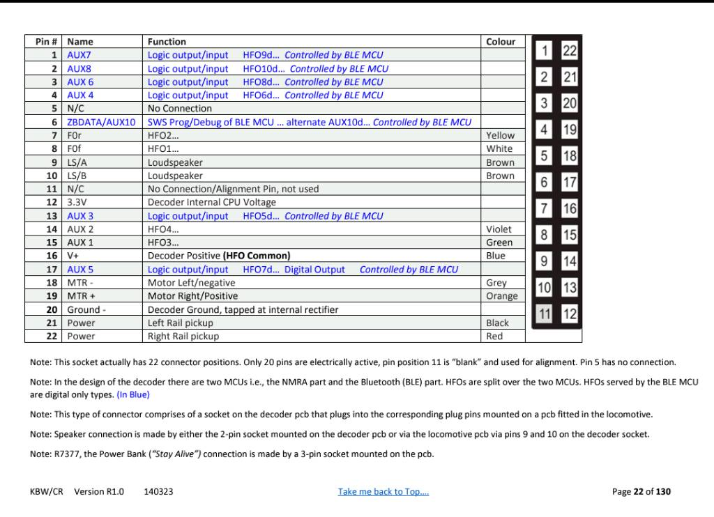

Tiene bastantes funciones. Aquí adjunto manual y pinout.
https://www.manualslib.com/manual/30472 ... eries.html
