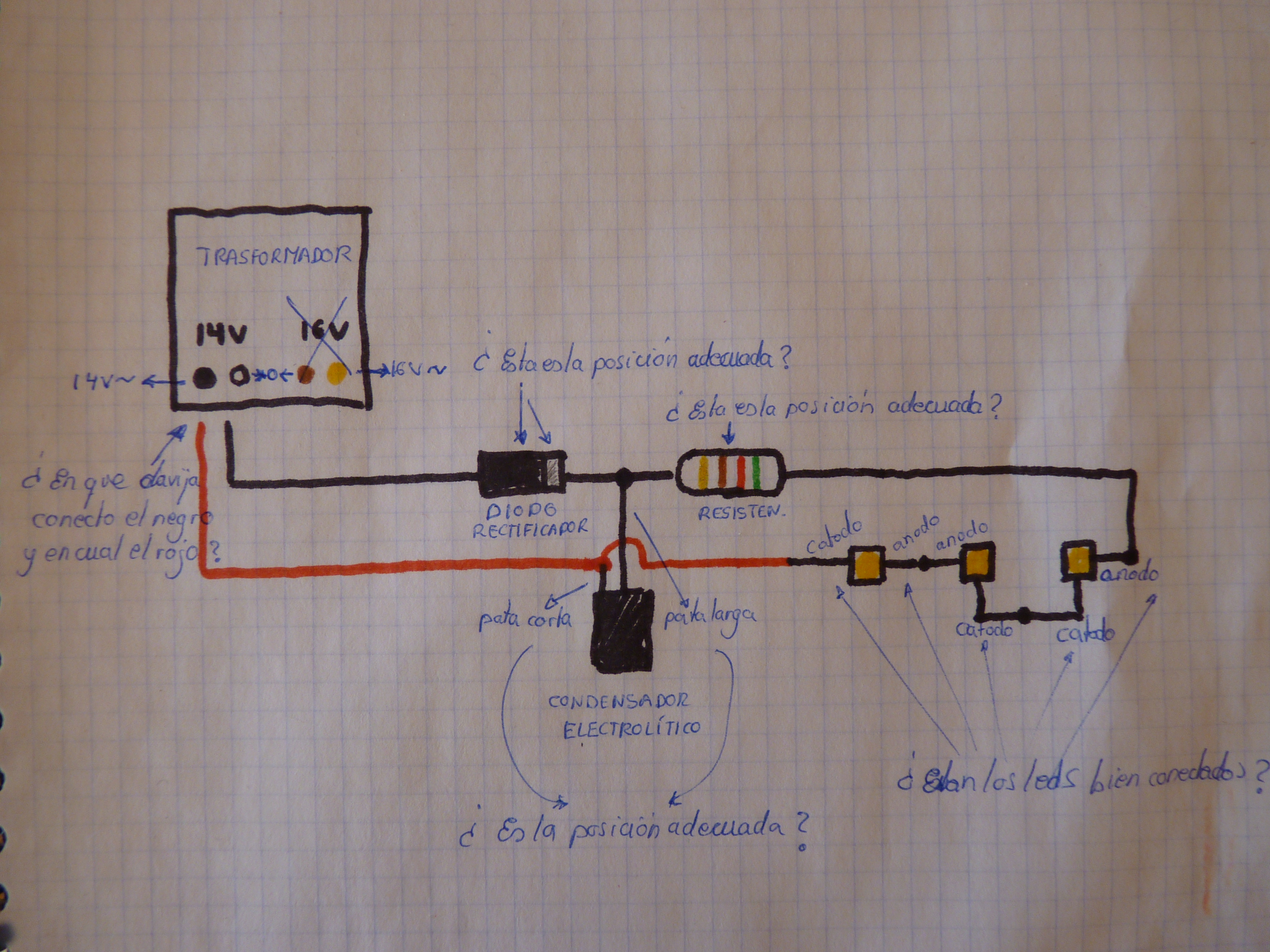

2. ¿He querido comprobar de que resistencia se trataba y me dan 270 Ohmios. Es así, he confundido los colores?.
¿La pregunta es? Debo de poner una resistencia mínimo de 730 y a partir de aquí hacer pruebas para saber la luminosidad que me gusta?
si te refieres a las resistencias que muestras, efectivamente son de 270 ohmios. La otra pregunta es sí, si pones un solo LED; pero como vas a poner tres en cada rama, su voltaje ya no serán 3V, sino 9V.
No obstante, tomo tu esquema y te sugiero:
Circuito 2.JPG (129.23 KiB) Visto 4701 veces
Tomas la salida de 14V de corriente alterna y la rectificas con un diodo, como hemos comentado anteriormente. Esos 14 voltios dan un valor máximo de 14 x 1,41 = 19,74V que estará aplicado a los LEDs (aunque sería un breve momento que se repite 50 veces por segundo). El cálculo de la resistencia necesaria, tal como tu haces sería:
R = (19,74 - (3 x 3)) / 15 = 1,8 kiloohmios
Es decir: el voltaje máximo que tendrán menos el que caerá en los tres LEDs, dividido entre la corriente que deseamos por ellos. Para mi gusto, y los años 60 como dices, calcularía para unos 10 mA, que ya verás como dan suficiente iluminación. Esa sería la resistencia mínima; a partir de ahí prueba con valores mayores hasta encontrar el nivel que te guste. Al ser ahora todas las ramas iguales, lo que obtengas para una te vale para todas. Ahora bien, esto es así mientras hay tensión aplicada, que será durante uno de cada dos semiciclos de la corriente alterna, porque rectificamos con un solo diodo. Significa que el efecto real será la mitad de la corrietne supuesta (como si los LEDs estuvieran alimentados a 7,5 mA).
Si conectas un condensador electrolítico como te indico en el esquema, se mantendría el valor de los 19,74 V teóricos más o menos como en continua, y entonces la corriente por los LEDs se parecería más a la calculada. El condensador electrolítico debería ser de una capacidad de 1000 microfaradios al menos, y voltaje de 25 voltios o superior. Mi consejo es que pruebes hasta ver cómo te gusta más.

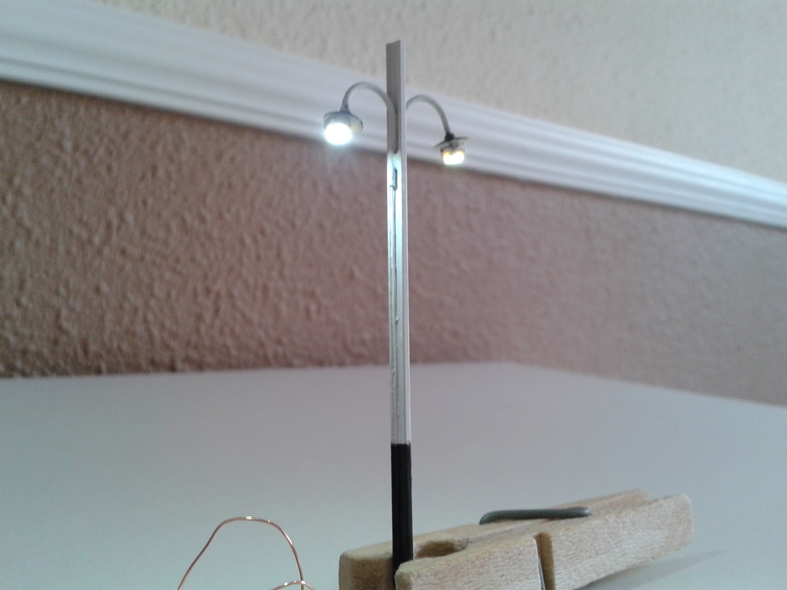

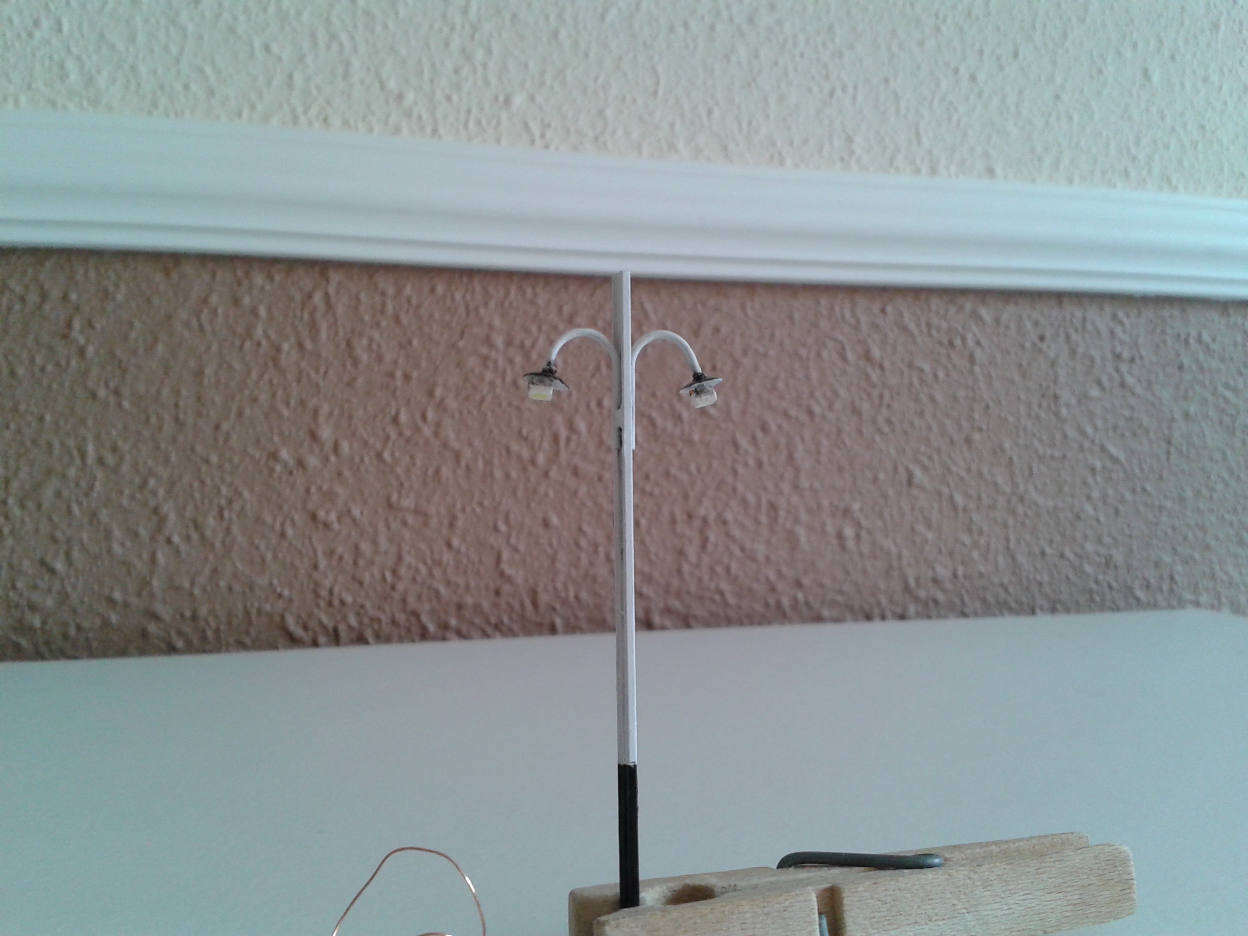

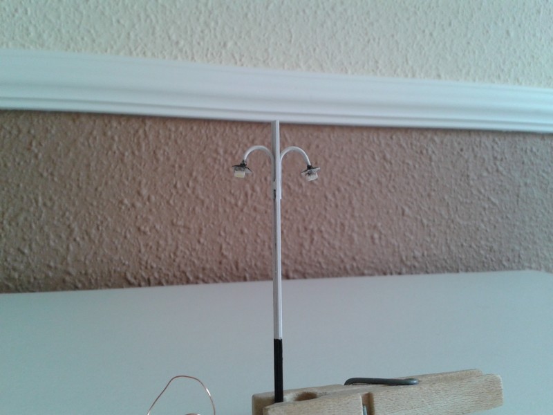

Os subo unas fotos de las farolas que estaba haciendo, ya terminadas a falta de ensuciarlas un poco y pintar los leds con barniz Tamiya .
Mensajes: 449
Ubicación: Martos (Jaén)
Registrado: 08 Dic 2012 10:19
Buf! Tus farolas te han quedado de lujo Xuso. Cuando les des el toque para envejecerlas van a necesitar un lugar a su altura je je..

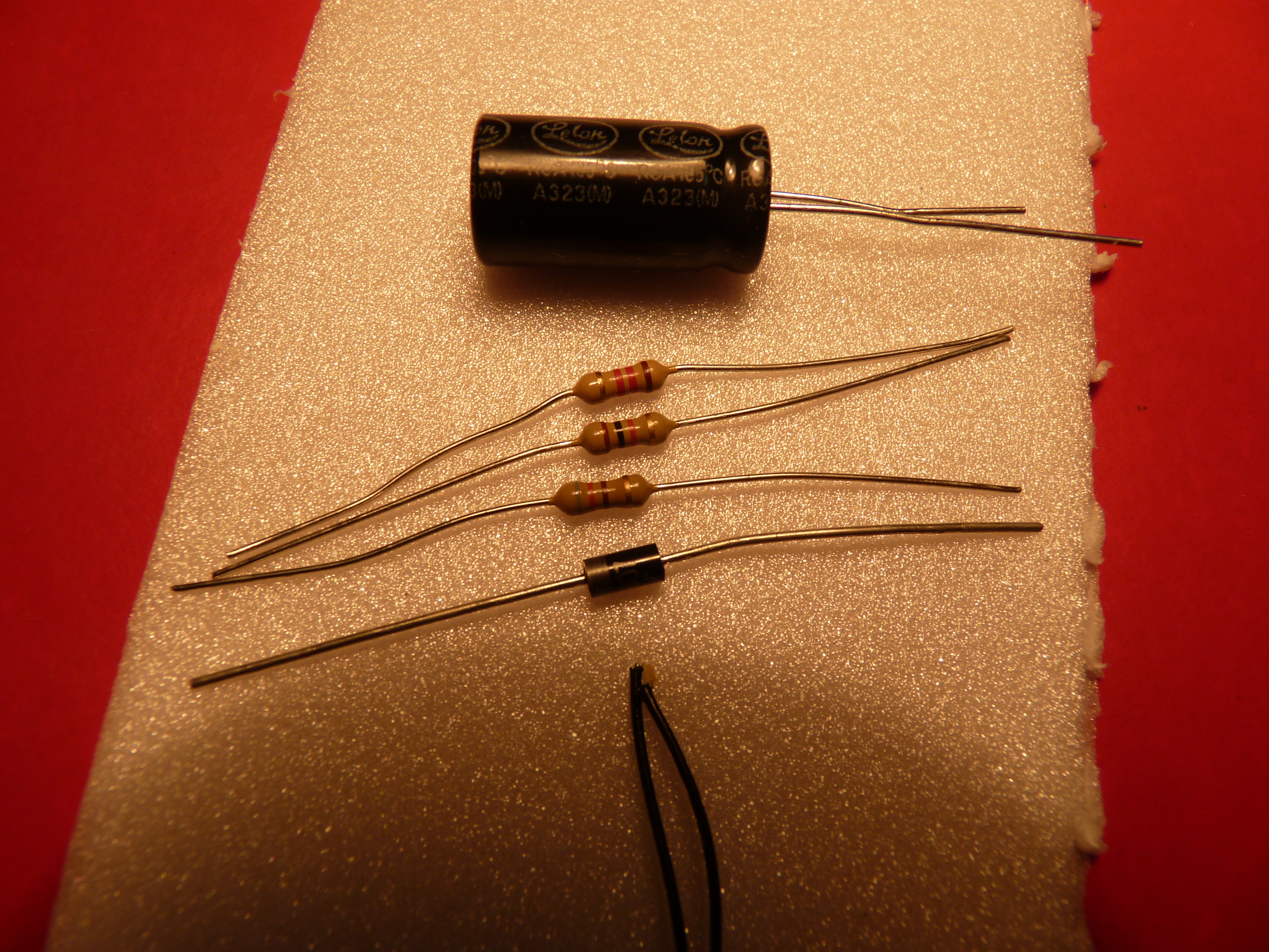

Bueno pues a mi ya me ha llegado todo el material. Os pongo una fotografía por si notáis algo raro en los elementos.
Esta semana voy a comenzar las pruebas de iluminación.

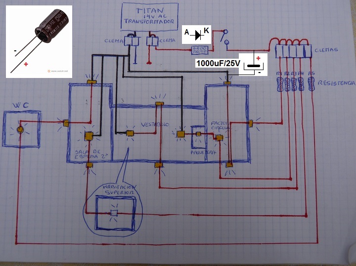

Hola de nuevo, he hecho un circuito provisional para hacer las primeras pruebas pero me surgen varias dudas antes de conectarlo a la corriente.
Cada elemento que sueldo tiene una posición determinada. ¿Cual es y porque?.
Muchas gracias de antemano.

por el esquema, las salidas del transformador son para corriente alterna (~) y tu pones en el circuito el diodo rectificador y condensador electrolítico de filtro; por lo tanto está totalmente correcto: el diodo está en la posición adecuada: conducirá la corriente hacia la derecha, dando el polo positivo; ahí pones el condensador de filtro con la patilla larga (positivo) a donde lo da el diodo: correcto; la resistencia no tiene polaridad, da igual el sentido en que la conectes; y en los LEDs la corriente debe ir de a´nodo a cátodo: están bien conectados el primero y el tercero, pero el segundo debes invertirlo porque de lo contrario ni luciría él ni ningún otro (no dejaría pasar la corriente).
Quedaría un poco más parecido al formato habitual de los colores si invirtieras el rojo y el negro (rojo: positivo; negro: negativo).

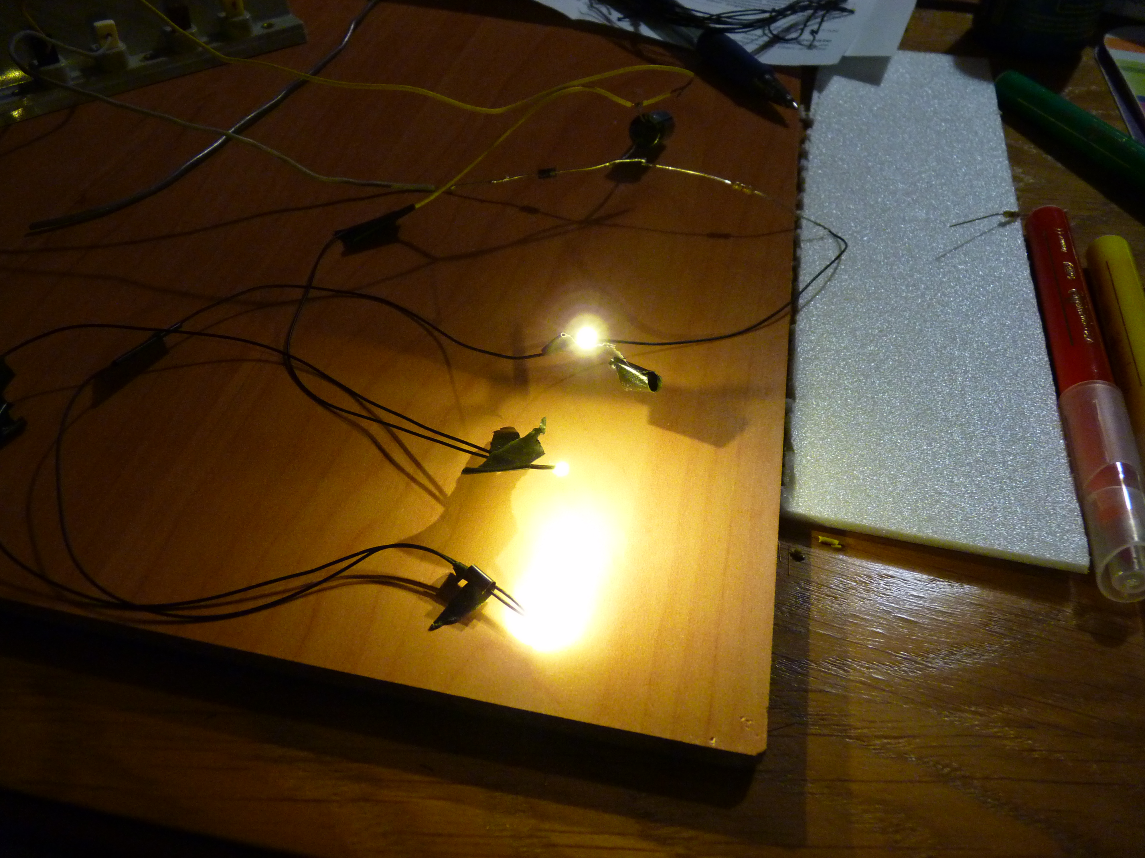

Mensajes: 449
MUCHAS GRACIAS A TODOS
Eso es lo que puedo decir después de la ilusión que me ha dado poder hacer por primera vez un circuito eléctrico aunque sea muy básico.
Era un tema pendiente ya que en mi primera maqueta el electricista fue mi tío así que tenía ganas ya de dar mi primer paso. Claro que no hubiera sido posible sin todos los que me habéis ayudado.
Os muestro el primer ensayo. A partir de ahora voy a ensayar en el interior de la estación para poder calcular la luminosidad más correcta para la época.
Ya os pondré fotografías de la estación.
Muchas gracias de nuevo.

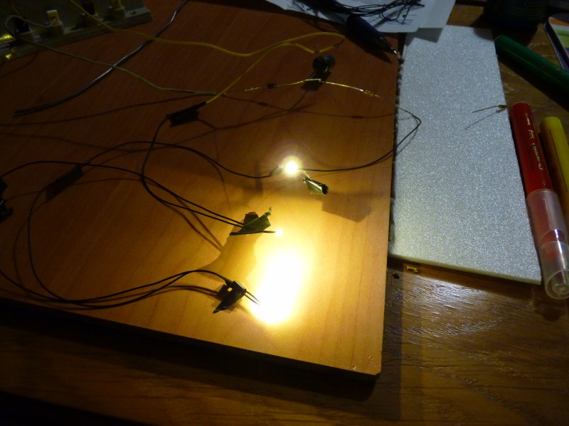

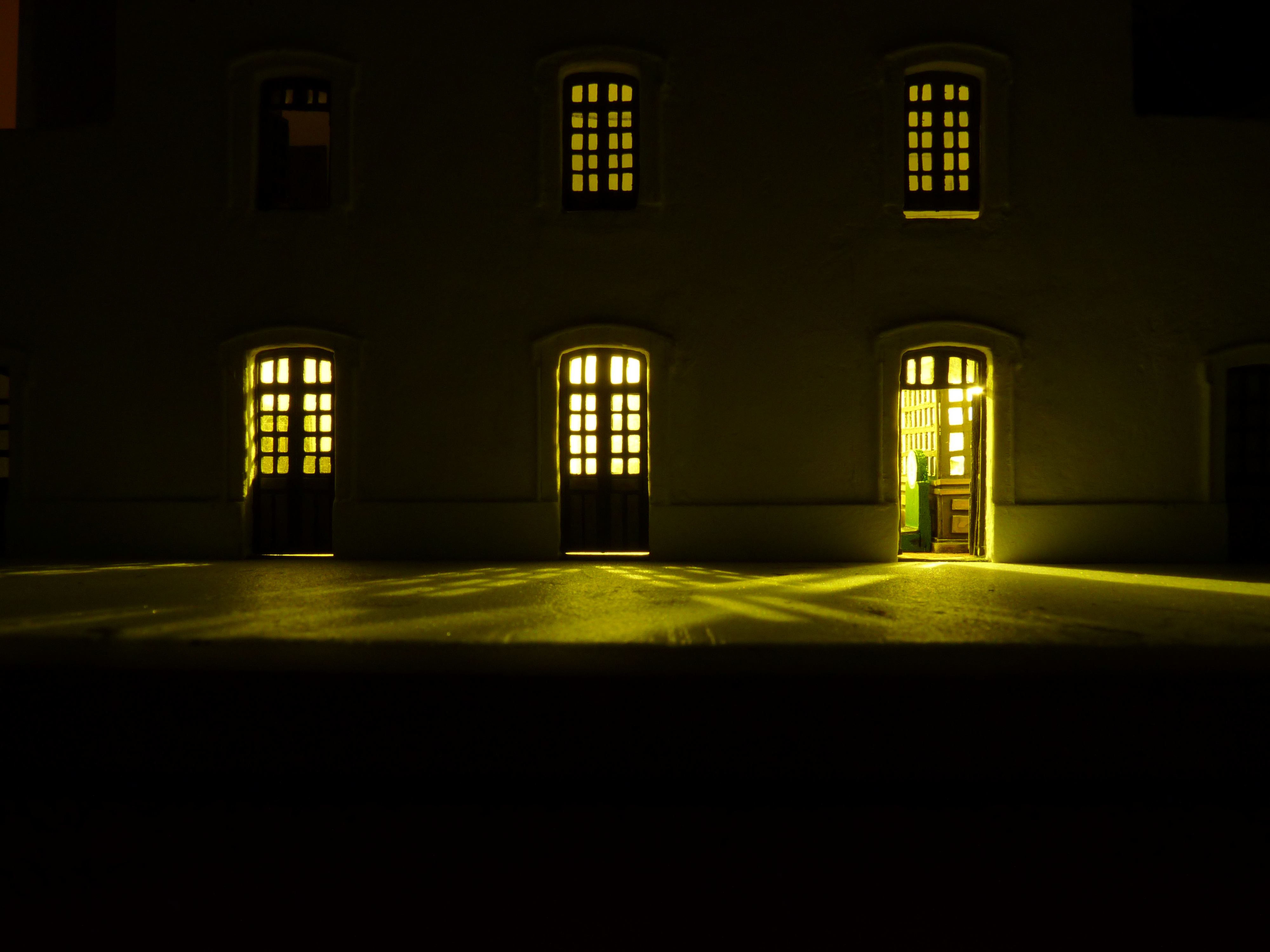

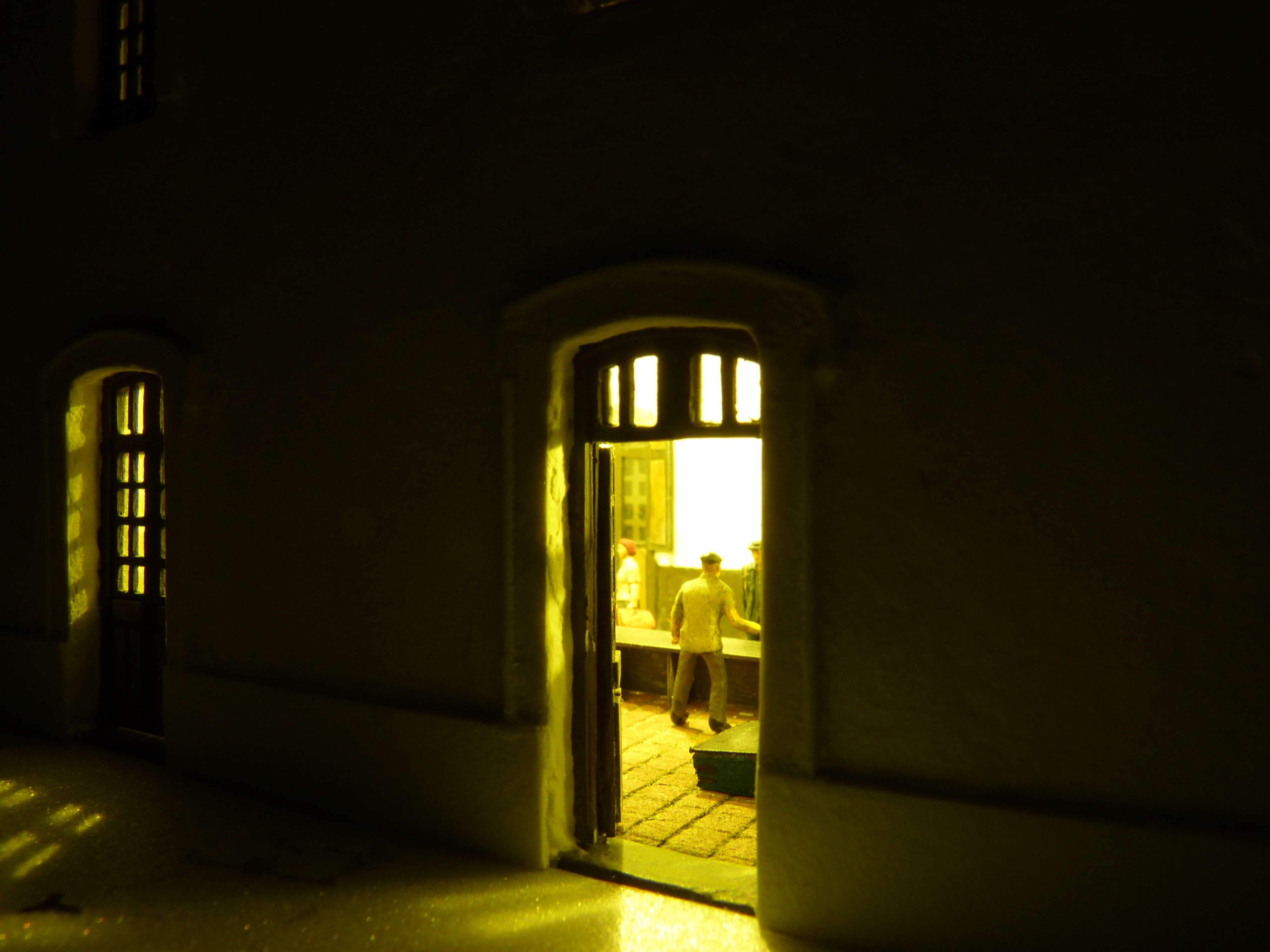

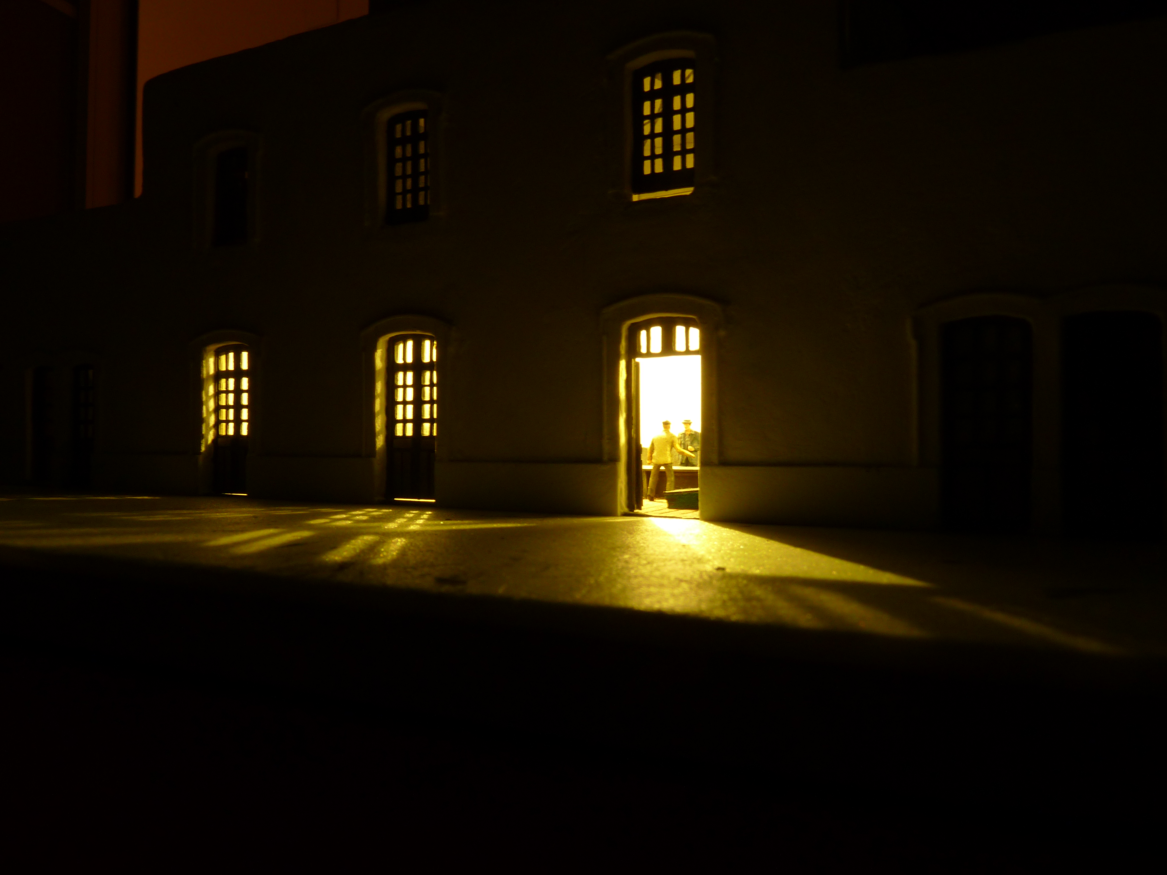

Primeras pruebas de iluminación.
¿Qué os parece? ¿Demasiado intenso?.
Mensajes: 2273
Registrado: 21 Mar 2014 12:52
Bueno, quizás si lo parece, pero por el excesivo contraste al no estar iluminada la estación por el exterior
La iluminación exterior pienso que no debería ser tan brillante y así quedaría de fábula
Por supuesto es una cuestión más de gusto el brillo exacto, y para gustos ... :mrgreen:
Mensajes: 625
Ubicación: Asturias
Registrado: 15 Nov 2012 19:16

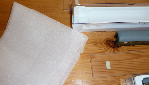

ya que lo preguntas, a mi también me parece un poco alto para la época; además (y esto ya es otra cuestión) se nota bastante que es un punto luminoso único por las sombras que proyecta; en la iluminación de los coches pongo una tira de lámina de embalaje como la de la foto
y así se difumina algo el punto luminoso y las sombras no son tan nítidas.
Te sigue quedando fantástico. Enhaorabuena y gracias por compartirlo.
Germán
Mensajes: 449
Pues tomo nota.
Tengo que hacer varias cosillas también como aislar mejor la planta baja de la alta (aunque ya lo tenía previsto). Por cierto, para eso la escayola es genial, no traspasa ni un átomo de luz, je je...
Ahora dejaré la instalación preparada, como las resistencias van por debajo del tablero pues haré las pruebas de intensidad cuando ya tenga todo el conjunto y como dice el Matao verlo con las luces de exterior.
