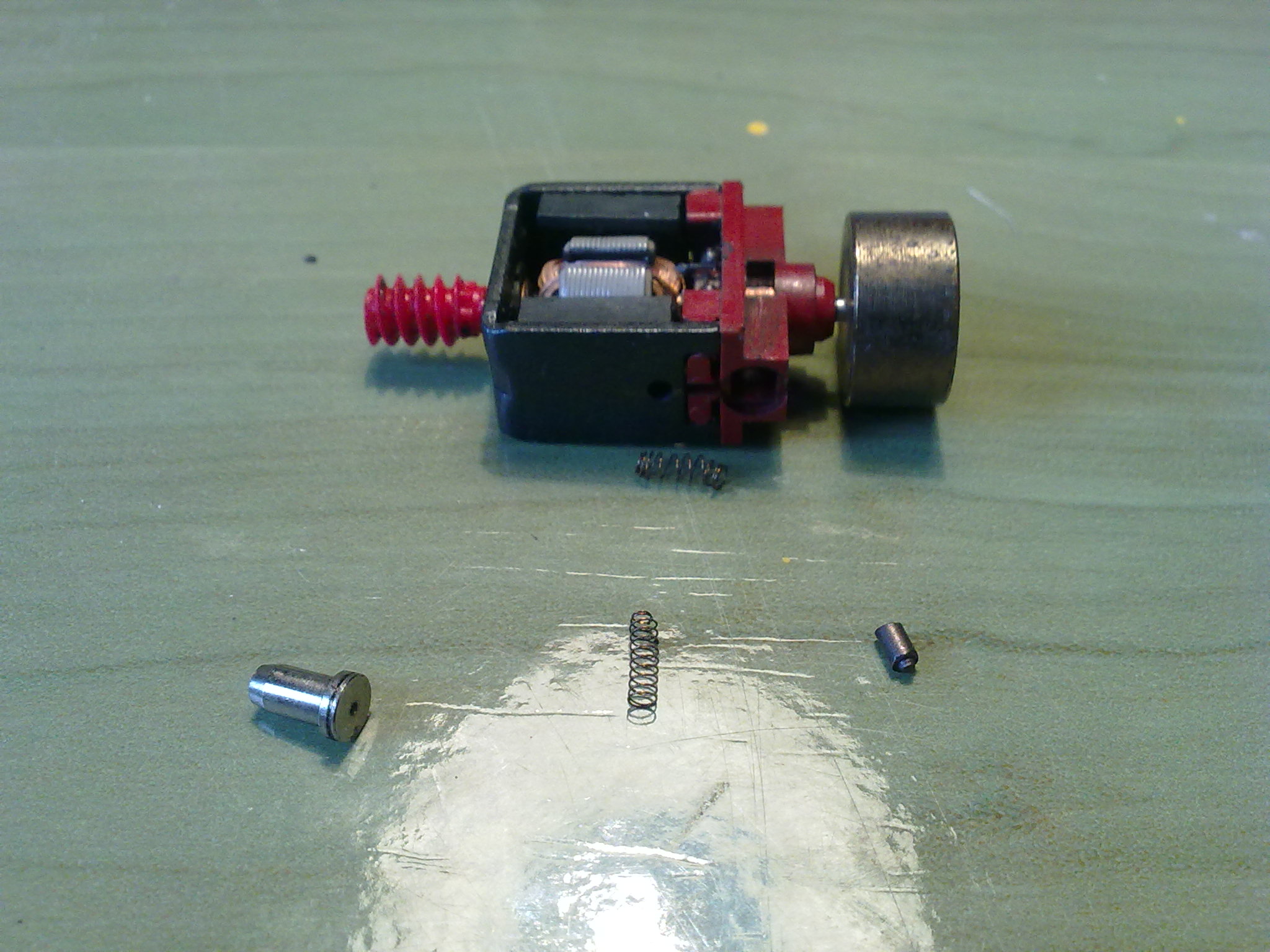

He hecho un nuevo intento de limpieza, con KH-7, y tirando de dremel para pulir el colector.
Nada, esto está más muerto que un filete a la plancha...
También he estado repasando la separación de las tres laminillas del colector, y creo que ahí está el problema, ya que parecen, en algún punto, soldadas, o al menos unidas por algún tipo de mierdecilla que soy incapaz de quitar.
Así que dando vueltas ha encontrado un motor que cabe en alojamiento, aunque tendré que suplementarle por dos lados, y quitarle el volante de inercia que pega en el techo de la cabina de la cuco.
Os pongo el motorcillo, sólo tendré que encontrar lo que le falta: escobillas muelles y portaescobillas, pero no creo tener muchos problemas por que es un motor de Roco.
Un saludo, ya os contaré, y gracias a todos por las aportaciones.

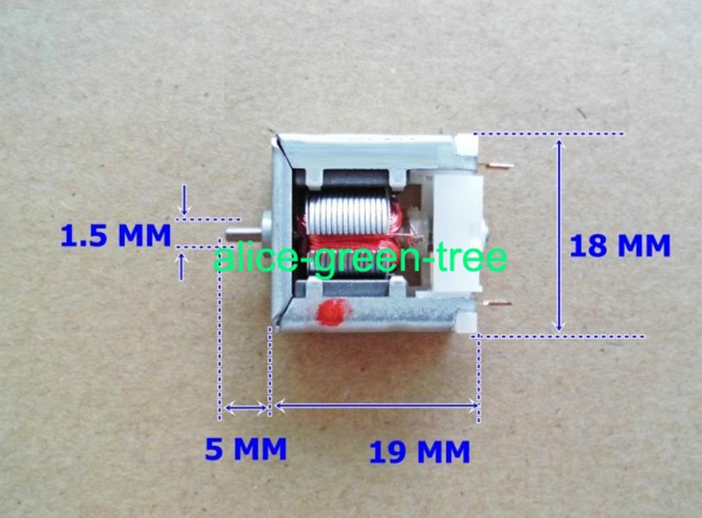

Hola, las Cuco de la antigua Ibertren no necesitaban fumígeno... al cabo de unas horas de funcionamiento empezaban a echar humo ... y el motor o parte de él quemado... hay unos motores Mabuchi ( creo ) que se adaptan pero no tienen gran potencia.. SALUDOS

Este es el motor de repuesto...
SALUDOS
SALUDOS
¿Tiene alguna referencia este motor?

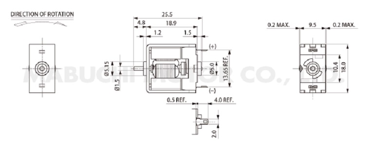

Hola se puede buscar en Mabuchi y tienes todos los motores que fabrica en pdf con las medidas, tensión de arranque, torque... etc y la aplicación del mismo ( toys - juguetes o para la industria del automovil - elevalunas o para disqueteras ...
motor SH - 030SA.jpg (33.6 KiB) Visto 584 veces
Nota 04 Ago 2015 18:09
Mensajes: 1525
Registrado: 13 Ene 2013 01:23
En pdf
sh_030sa.pdf
(181.4 KiB) 126 veces
