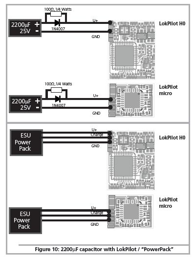

El Powerpack tiene tres salidas de cable con tres colores, rojo, gris y negro.
En el Manual de conexión indica U+, Charge y GND...
Entonces, ¿a qué colores corresponde cada conexión??

El rojo es el U+, el gris es el charge, y el negro el GND. Un saludo Paco.

Mil gracias Paco....
Incluso en la pregunta que he hecho, yo mismo los he puesto en orden... :lol:
S2 Carlos

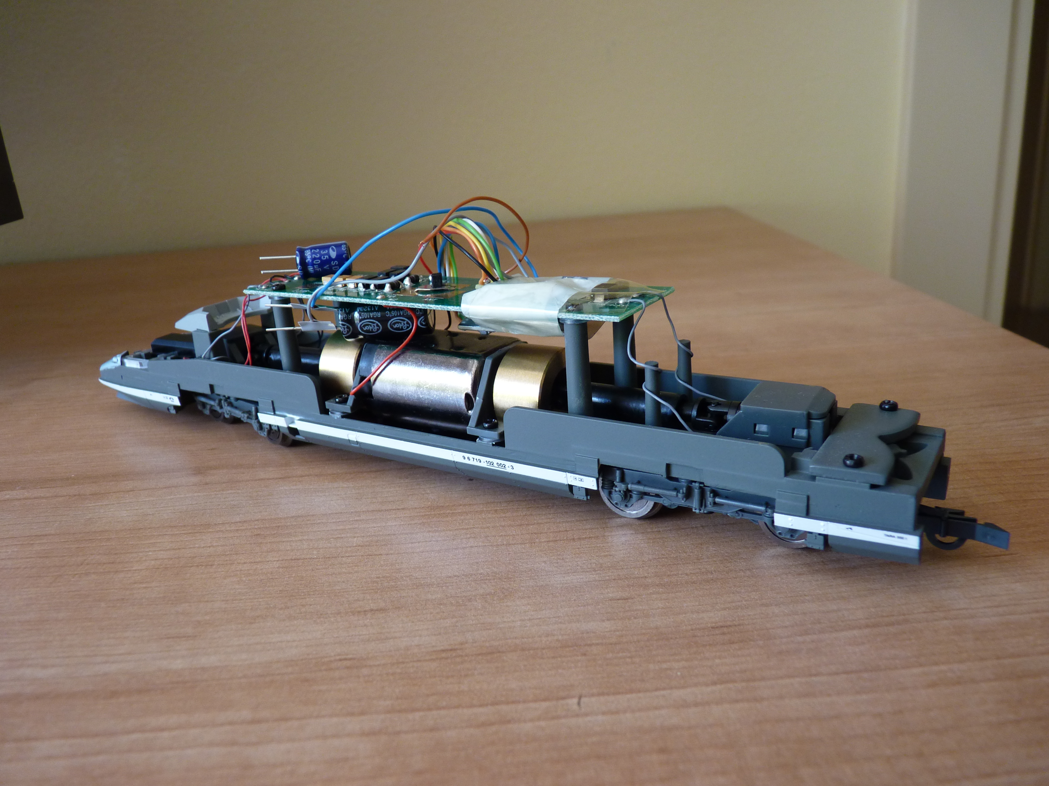

Una preguntilla en este hilo.
Esta vez me he comprado el decoder Zimo que viene con los dos cables para conectar el condensador... pero se podría hacer lo mismo con un decoder que no los tuviera.
En un ESU se podría conectar en los cables de alimentación. El negro y el rojo creo que son. Si es así cual sería el negativo... el que se conecta al lado gris ??
Sería una forma barata para otras máquinas que tienen problemas de toma de corriente... Supongo que si la gente no lo ha hecho es porque no se puede pero bueno...
Gracias !
Te cargarías el condensador.
Los ESU traen dos conectores para soldarle el condensador.
Y en la pagina que puse mas arriba hay un enlace de como se pondria en varios decoders, entre ellos el Lenz silver.

Gracias por la respuesta.
Ya suponía que no podía ser tan fácil porque si la gente no lo hace no debo ser el primero al que se la ha ocurrido.
Esas micro-soldaduras dan un poco de miedo...

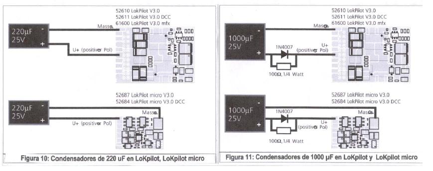

Hola amigos.
Necesito ayuda con un power pack casero. A ver si soy capaz de explicarme de forma clara. Dado que el condensandor de 2200uF no puedo colocarlo en una loco pequeña, que es donde me haría falta, he aprovechado la Ae 6/6 que digitalicé hace poco para hacer de conejillo de indias con este tema, pero sin resultado.
He montado el power pack según el esquema del manual de usuario del LokPilot V4.0. Los componentes con los mismos valores indicados en el manual.
ESU-power pack.JPG (43.24 KiB) Visto 3526 veces
Imagino que las conexiones son correctas: negativo del condensador a la conexión GND del decodificador, resistencia y diodo en paralelo, con la marca (cátodo) en el lado que va conectado al decodificador, conexión U+.
Digo que las conexiones deben ser correctas porque con la loco conectada a la Z21 mediante pinzas en las ruedas al condensador le llegan 18V. en continua con la polaridad correcta.
Si corto corriente mediante el botón de la central Z21, (está configurado como "Track power DISABLED") la loco se para de inmediato (también las luces) y al reconectar reemprende la marcha de forma progresiva teniendo en cuenta los tiempos de aceleración de la CV3.
Si corto corriente desconectando una cualquiera de las pinzas que van a las ruedas la loco se para, también de inmediato y también las luces, pero al reconectar reemprende la marcha a la misma velocidad que iba antes de detenerse.
El hecho de reemprender la marcha a la misma velocidad (sin tener desconectado el ABV) me hace pensar que en este segundo caso el decoder no se queda sin corriente, por lo que deduzco que el power pack debe trabajar, pero en ningún caso la loco permanece en marcha.
Dado que llevo horas con pruebas, entiendo que el condensador debería estar cargado de sobras.
Recuerdo haber leído en algún hilo la recomendación de desactivar el modo analógico para que el power pack funcione correctamente. Os detallo las configuraciones que he revisado y/o modificado, ya que seguro que me falta alguna o me he equivocado al configurar.
CV29 (bits de 0 a 7) : 0 1 0 1 0 1 0 0 Funcionamiento analógico desactivado (bit 2 a 0)
CV50 (id.) : 0 0 0 0 0 0 0 0 Modos analógicos desactivados
CV113 : 122 (corresponde a unos 2 segundos, aproximadamente)
Algo habré hecho mal. Cualquier ayuda será bien recibida.
Gracias. Saludos.
