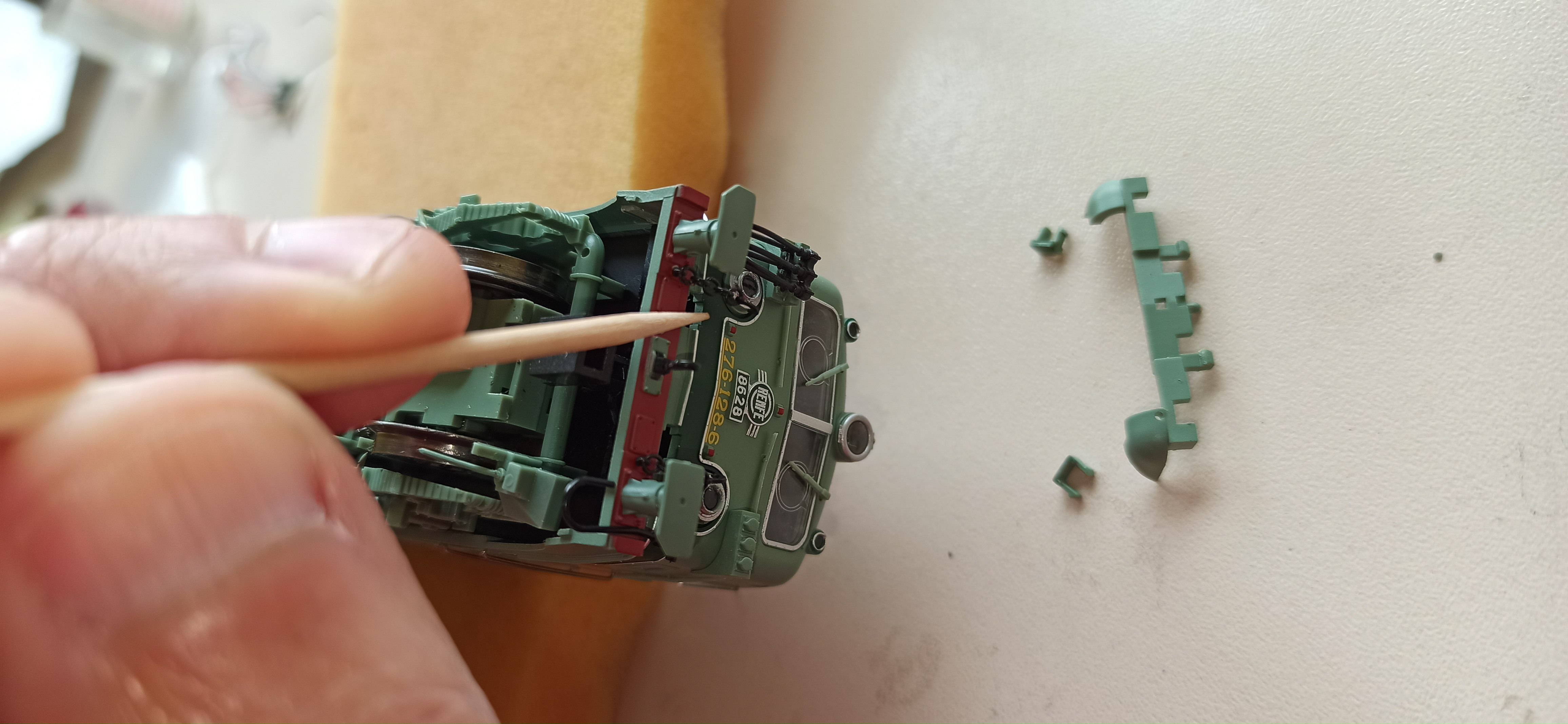

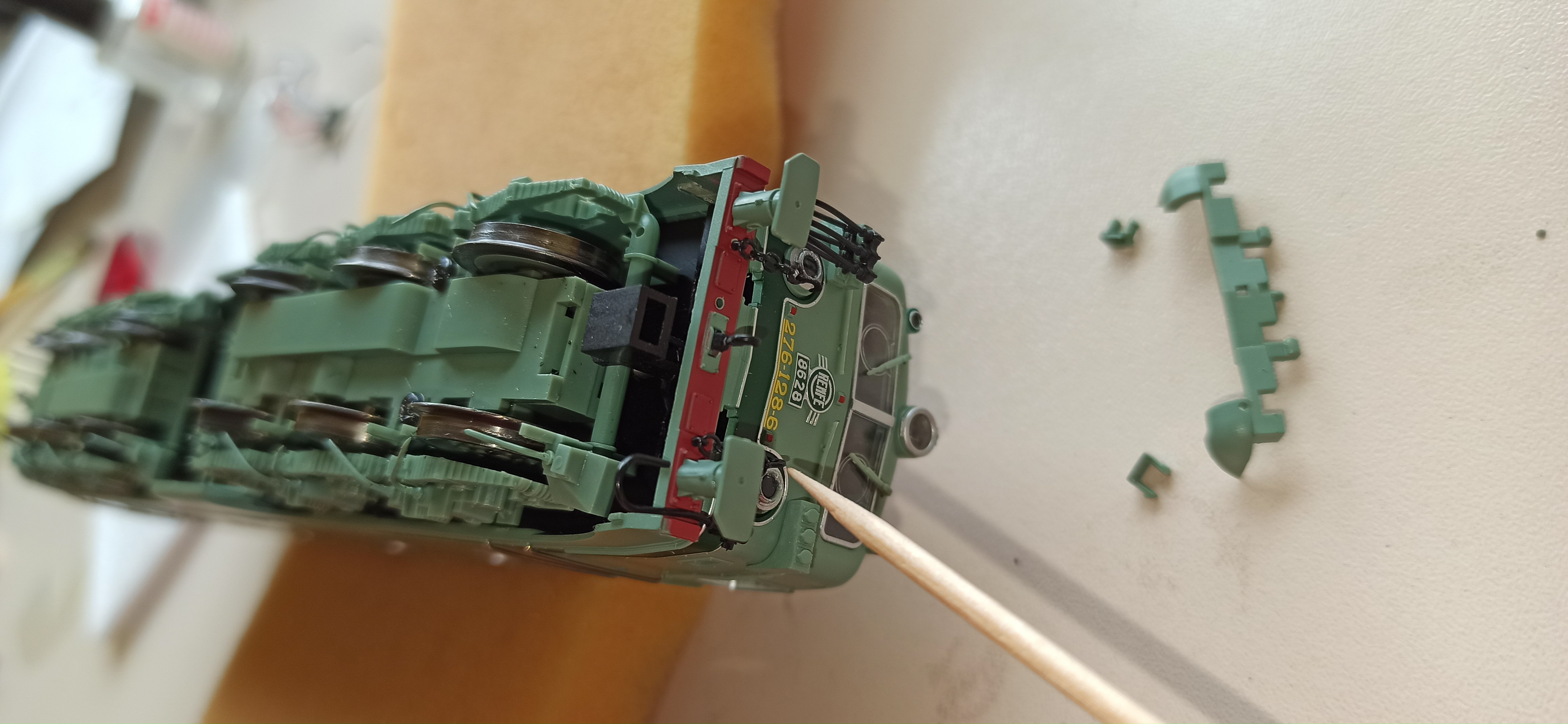

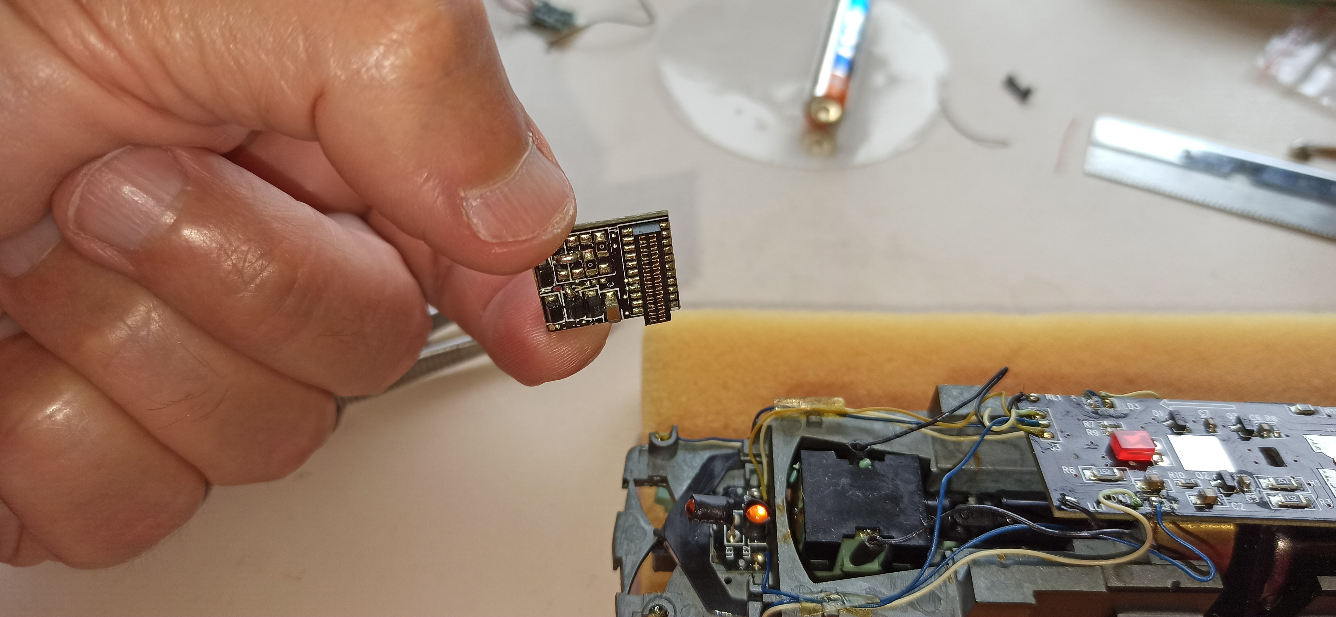

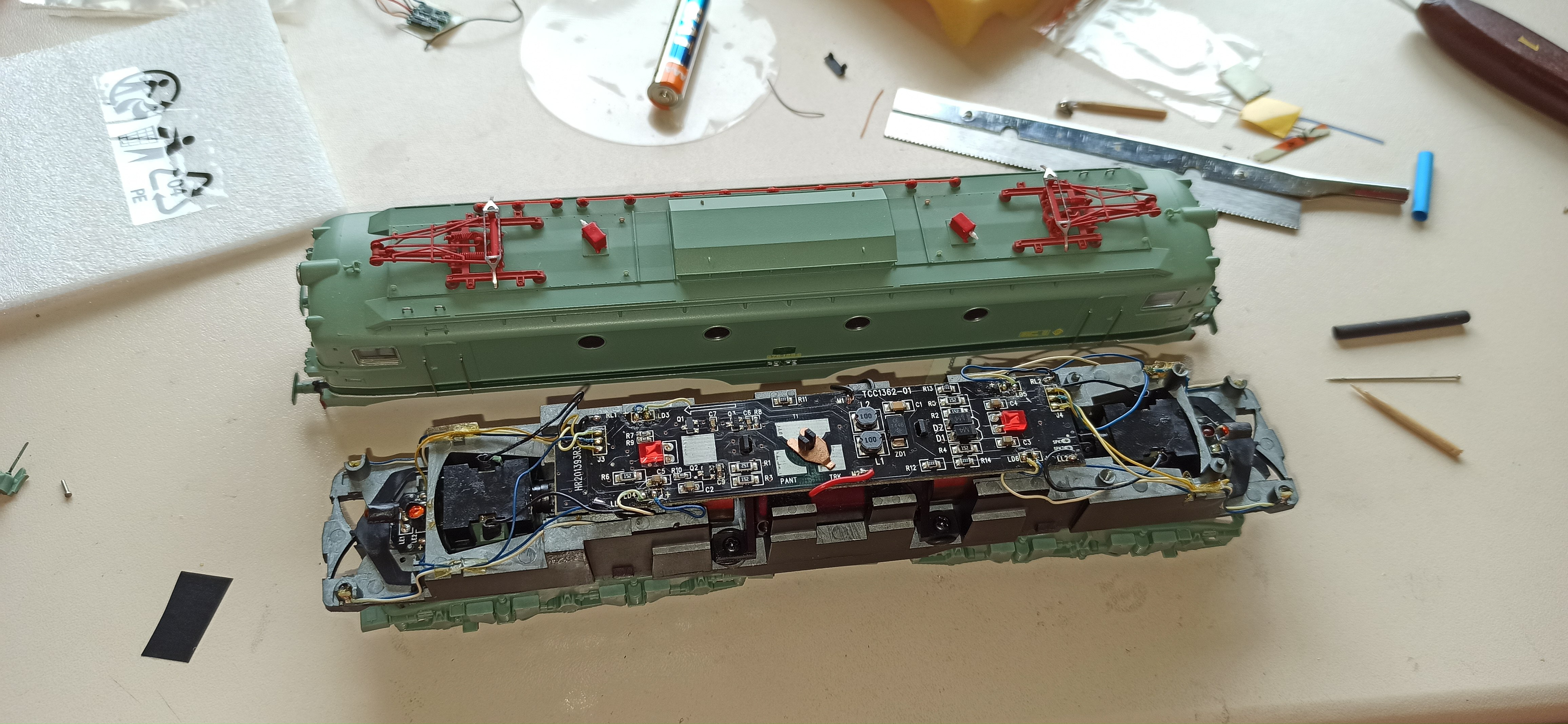

Buenas tardes. Ya que a la hora de digitalizarla y para no romper nada he seguido algunos consejos de otros aficionados, quiero aportar mi experiencia por si puede valer a otros en el futuro. Efectivamente, retirando los dos postizos del frontal, tenemos acceso a poder presionar con un palillo las lenguetas del faldón. Además, dicho faldón lleva un pequeño tetón en el centro que deberemos sacar presionando con un destornillador plano entre la carrocería y el mismo faldón. Hay que armarse de paciencia y estudiar como es la pieza mirando el despiece. Retirados los faldones, luego es fácil sacar la carcasa. El dummy va por debajo de la placa. Esta se levanta fácilmente presionando dos lenguetas que se ven por arriba. Se levanta con cuidado la placa y con un palillo se retira el dummy. Yo he utilizado un ESU Lock Pilot 5 Basic. Una vez digitalizada y con la carcasa puesta, viene otro rato de sufrimiento para volver a colocar los faldones en su sitio. Adjunto un par de fotos que he realizado.

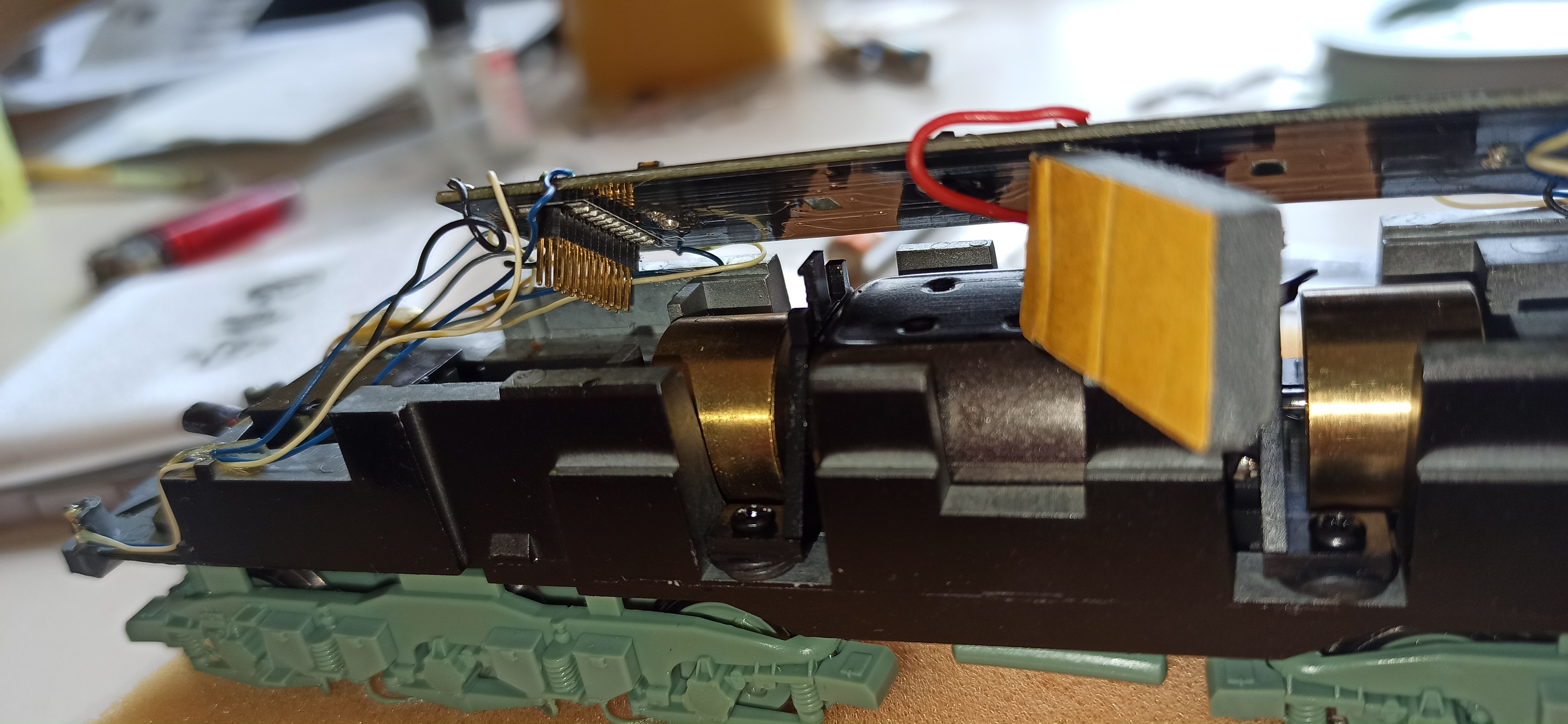

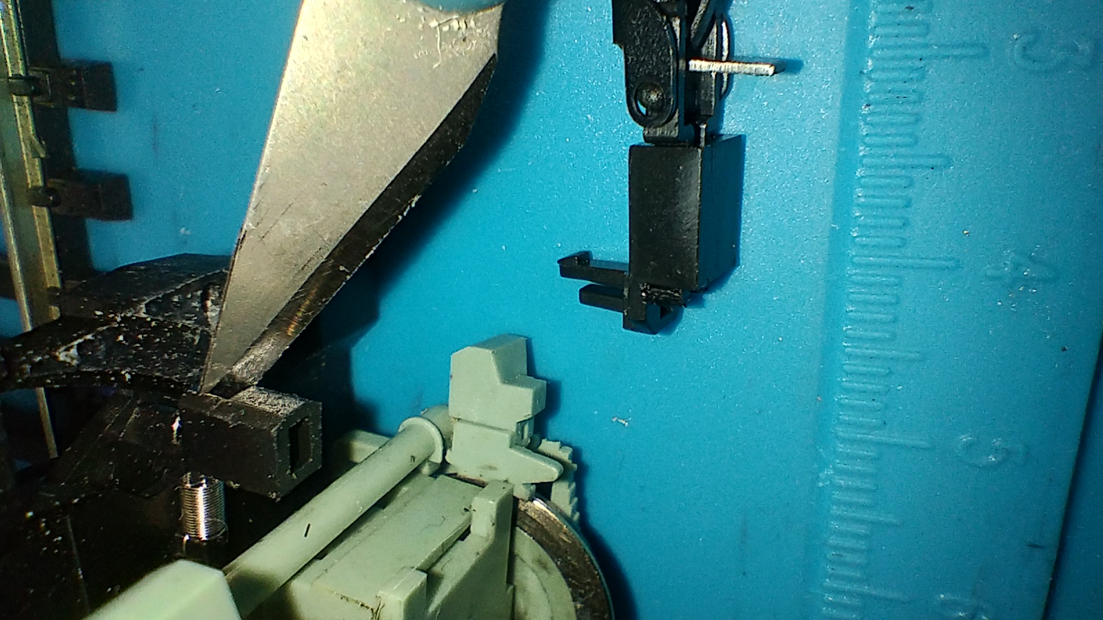

Para montar y desmontar la locomotora, quizás este consejo os pueda ayudar. Con ayuda de un útil de punta fina y haciendo presión donde indica la foto, sale el enganche, lo qué permite acceder a poner los faldones desde dentro sin desmontar nada más:
