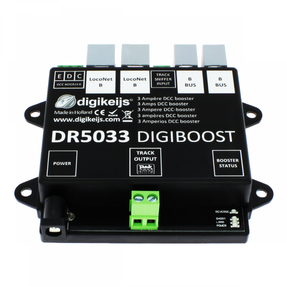

La función de los boosteres es la de proporcionar potencia en secciones de la maqueta. Cada sección se alimenta individualmente por tanto los boosteres se conectan en paralelo. Un booster aparte de dar potencia a una sección de la maqueta, tiene que mantener la información intacta, por lo tanto los boosteres necesitan estar conectados a la central por medio de un sistema que le indique que señal tiene que transmitir.
Si nos fijamos en las entradas de un booster de Digikeijs, por ejemplo,
vemos que tienen varias entradas:
Power > Donde se alimenta para proporcionar potencia y tensión a la via
EDC > Entrada de señal para centrales con la salida tipo EDC (Lenz)
Loconet B > Entrada de señal para centrales con salida Loconet (Uhlenbrock, Z21, DR5000...)
Track Snifer Input > Para centrales sin salida de señal (se conecta a la salida de vía de la central) (ver nota)
B Bus > Entrada de señal para centrales Roco antiguas o z21
y una única salida para vias > Track Ouput.
Nota: No podemos hacer una cadena de boostres en serie usando la salida Track Out de un booster para hacer pasar la señal al booster siguiente por medio de la entrada Track Snifer Input. En caso de tener que usar esta opción, lo que se tienen que hacer es crear una línea aparte de la salida de vías de la central y unir los diferentes boosteres en paralelo, nunca en serie.

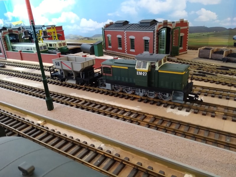

La expresión escala G se suele usar para todo el material apto para funcionar en el exterior sobre vía de 45 mm. LGB suele construir todo su material (con excepciones) de vía estrecha, con lo que esos 45 mm. representan una vía métrica a escala 1/22,5. Ahora bien, el material rodante lo fabrica en una escala muy "elástica", ya que hay locomotoras reproducidas a 1/18, otras muchas a 1/24 y alguna incluso a 1/26. Es curioso el caso de alguna locomotora de LGB en la que han usado tres tipos de reducción, según sea largo, ancho o alto. Por su parte PIKO reproduce material de vía ancha pero sobre vía de 45 mm. Esto supondría que su material debería estar a escala 1/32, pero sus modelos son mucho más grandes que los de esta escala, ya que los reproduce, sin mucho rigor, a escala 1/26 o 1/27. Visualmente, en cuanto a tamaño, encajan con los de LGB. Ah, los americanos engloban dentro de la escala G desde modelos a 1/20,3 hasta 1/29.
En la foto, de mi maqueta, se ve mezclado material de Piko (transformado con tope central) y LGB conviviendo tranquilamente. Es una escala para no tener complejos.
