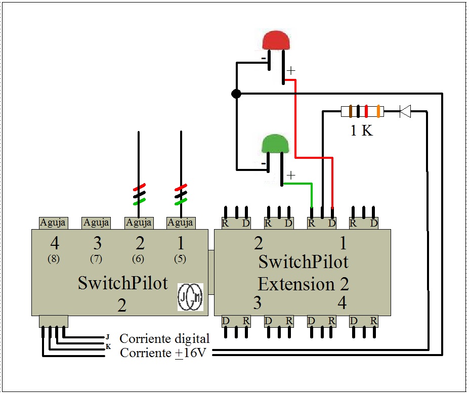

Mariochi, supongo que con un SwitchPilot Extension sería, si no me he equivocado, así:
Saludos José María KPEV

Dandole vueltas a esta imagen la pregunta es si los leds no se encenderan solo cuando pulse el pulsador? Yo lo que quiero es que se enciendan cuando cambie el conmutador. Corregidme ssi estoy equivocado.
