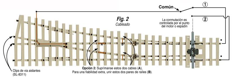

Rafael no se porque te hacia corto el desvío y no tiene ningún porque en hacerlo si lo estas cableando correctamente, tendría que verlo insitu para darme cuenta del motivo y donde es ?????
El cablecito plateado que dices es el que trae en el corazón y da igual que lo sueldes a este como si lo haces directamente al corazón es la misma alimentación (ver dibujo adjunto).
Lo que si tienes que cortar son las dos chapitas “A” que se ve en el siguiente dibujo y hacer los dos puentes en “B” con un simple alambre (puede valer perfectamente el de los clips de oficina):
Desvío Peco 75 traviesa cemento Electrofog.jpg (120.62 KiB) Visto 8786 veces

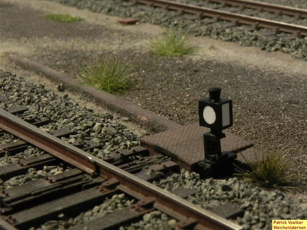

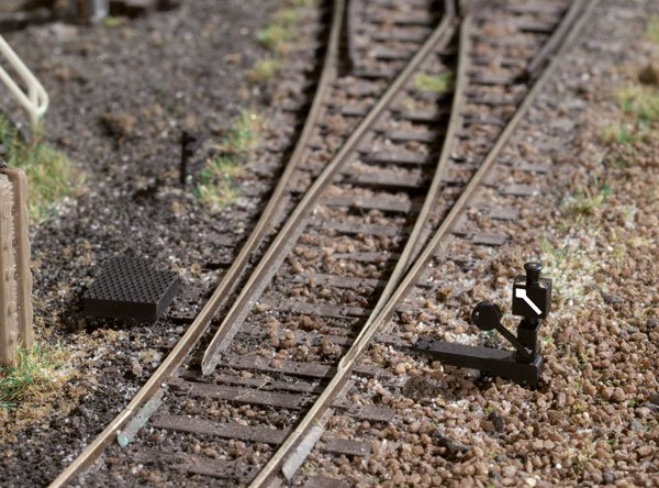

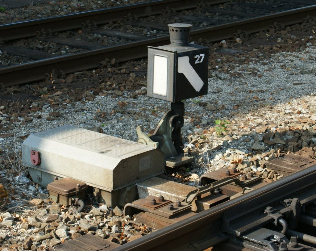

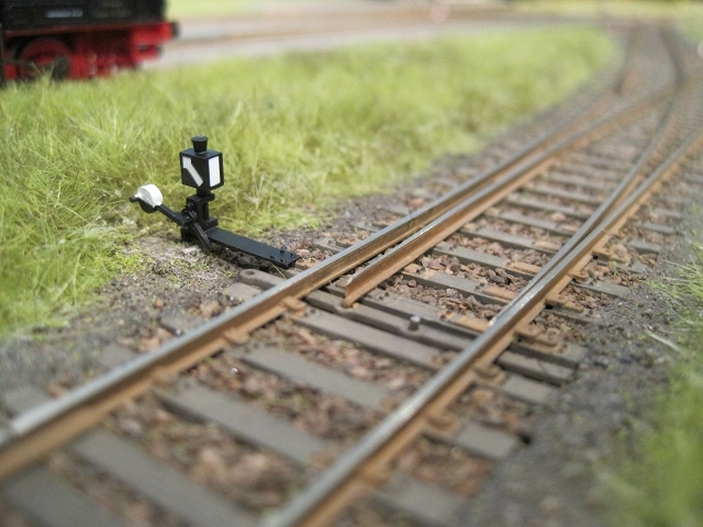

Auhagen timg5158.jpg (226.14 KiB) Visto 8786 veces
Por el laterial tiene un pelin de mas currelo pues hay que hacer el lazo para enganchar o bien un taladro si se puede pero queda infinitamente mas discreto que por el centro.
Después se tapa la zona de la varilla con una tapadera imitando una caja del motor del desvío tal y como se ve en la realidad:
Auhagen las tiene y no se si también las he visto de Faller, Vollmer y Kibri:
