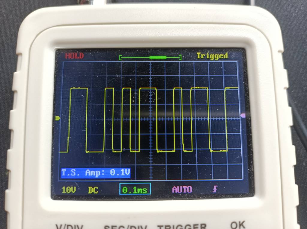

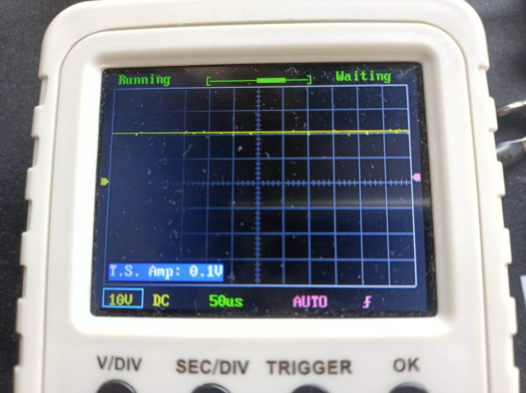

Esto es lo que va por las vías de DCC. Una señal. Los 0s y 1s van codificados en el ancho del pulso y son independientes del voltaje. En DCC no hay referencia absoluta o tierra y lo que aparece es la señal relativa entre ambos carriles.
En los decoders se rectifica la corriente con un puente de diodos y se obtiene corriente continua. Sin embargo el decoder vuelve a mandar en las salidas una señal. La tensión de los componentes como LEDs, motor o fumígeno depende de la tensión efectiva de la onda o RMS.

Esto es lo que va por las vías de DCC. Una señal. Los 0s y 1s van codificados en el ancho del pulso y son independientes del voltaje. En DCC no hay referencia absoluta o tierra y lo que aparece es la señal relativa entre ambos carriles. [...]
En loa decoders se rectifica la corriente con un puente de diodos y se obtiene corriente continua. Sin embargo el decoder vuelve a mandar en las salidas una señal. La tensión de los componentes como LEDs, motor o fumígeno depende de la tensión efectiva de la onda o RMS.
Interesante. Entonces los raíles no ponen corriente sino que mandan señal, y el decoder la convierte en la corriente con la que funciona. Aún así, cada raíl lleva un polo, y hay que protegerlos convenientemente...
