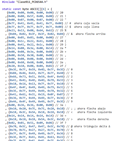

Adjunto mi versión de esa librería, cuya tabla de caracteres está modificada y aún más reducida de tamaño.
Clase911_PCD8544.zip
.../Arduino/libraries/Clase911_PCD8544/ASCII.h
(9.54 KiB) 125 veces
Ahora permite mostrar flechas de cursor, cajas vacías y marcas de verificación, para hacer menús más bonitos.
Por ejemplo, en lugar de imprimir el signo '&' la librería mostrará una bonita flecha hacia arriba.

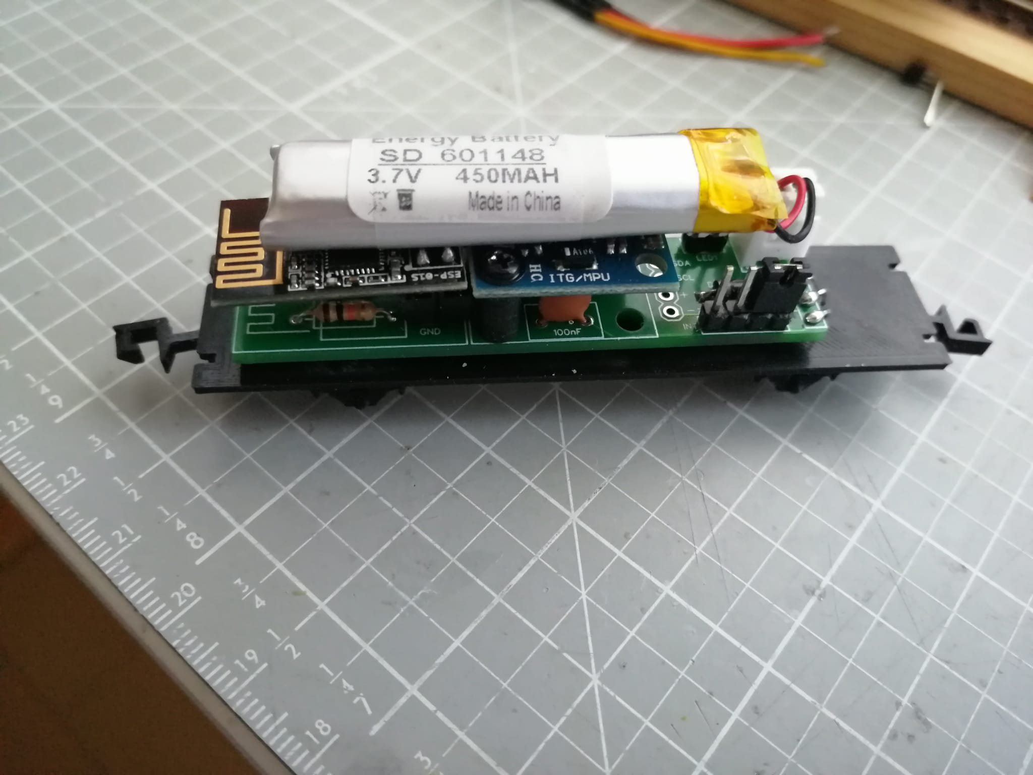

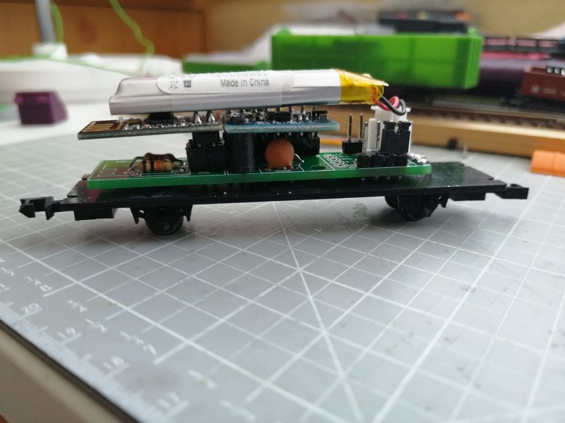

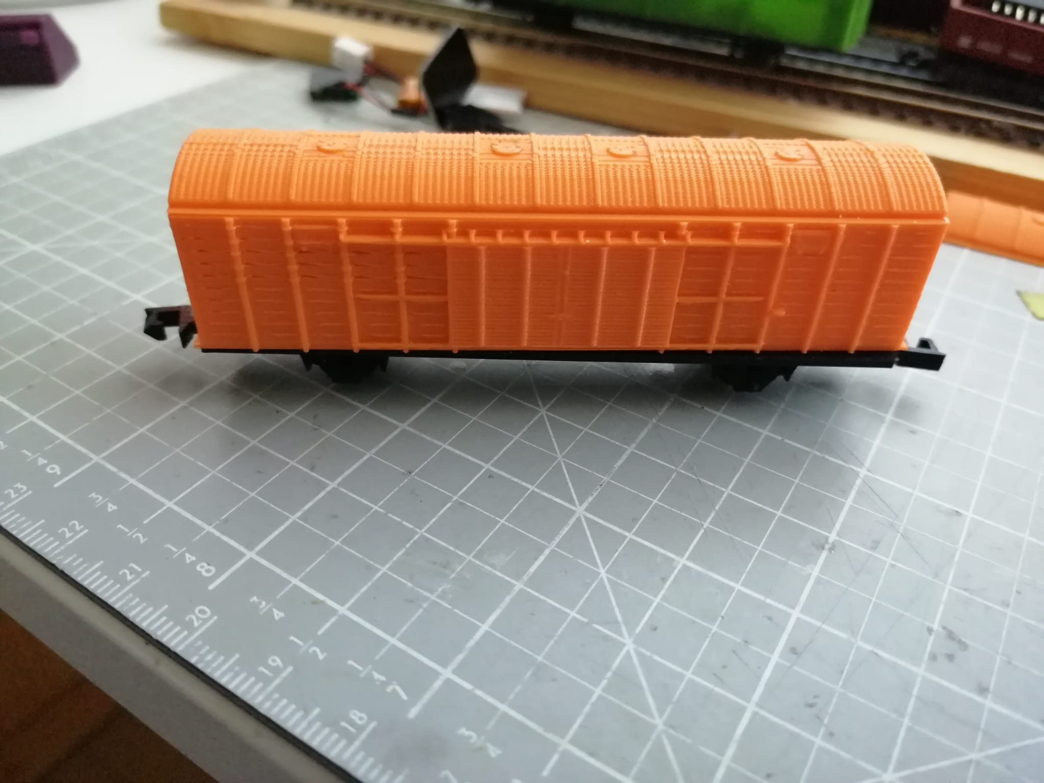

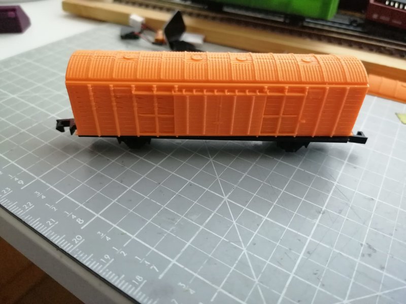

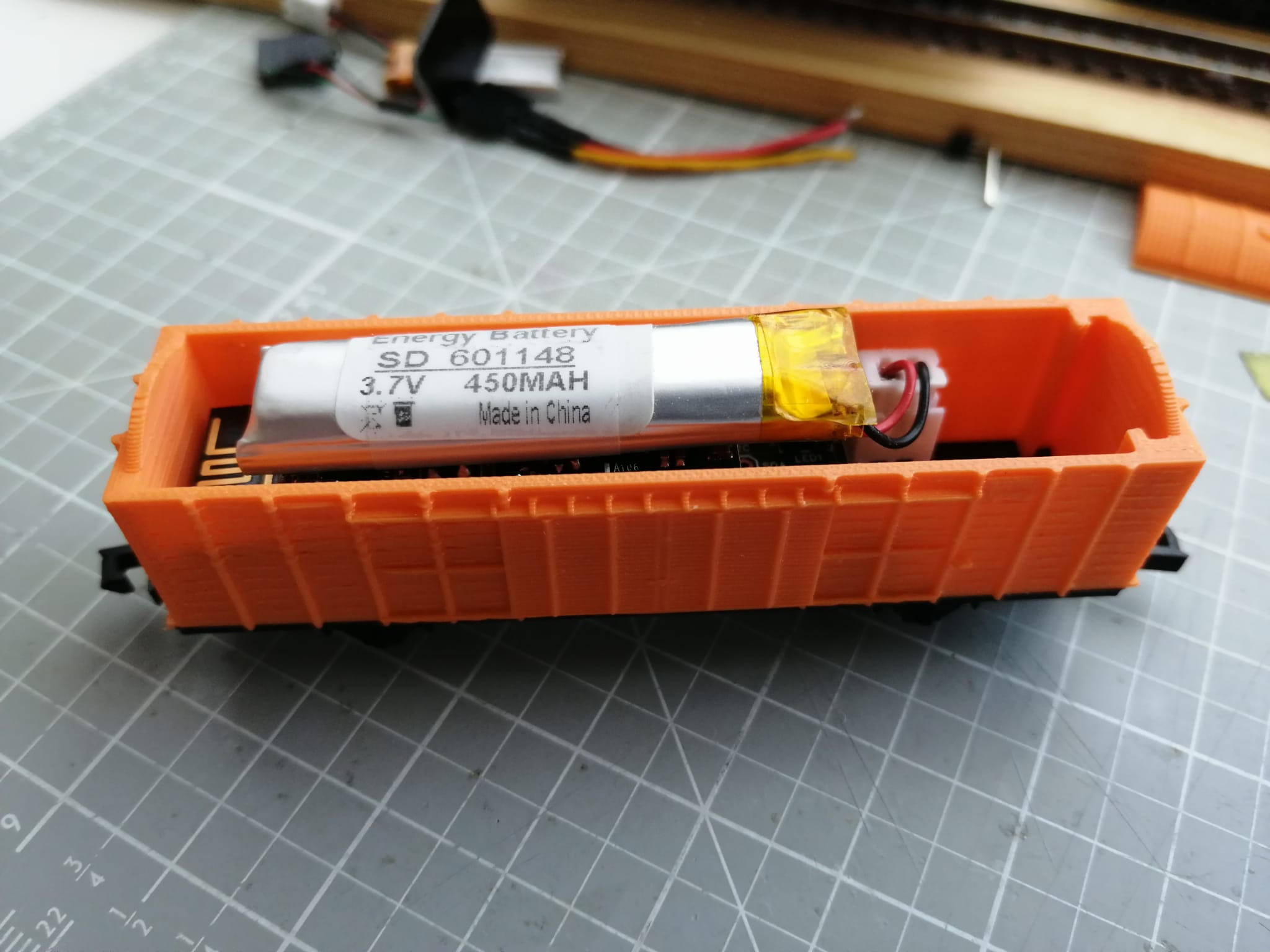

Como sabes, ya he terminado el desarrollo de tu PacoWagon, para escala N y quizás me anime con este otro invento, que es más fácil de llevar a cabo.
Dejo unas fotos de como ha quedado el PacoWagon en N. Lógicamente el chasis y carcasa han sido diseñados en 3D
